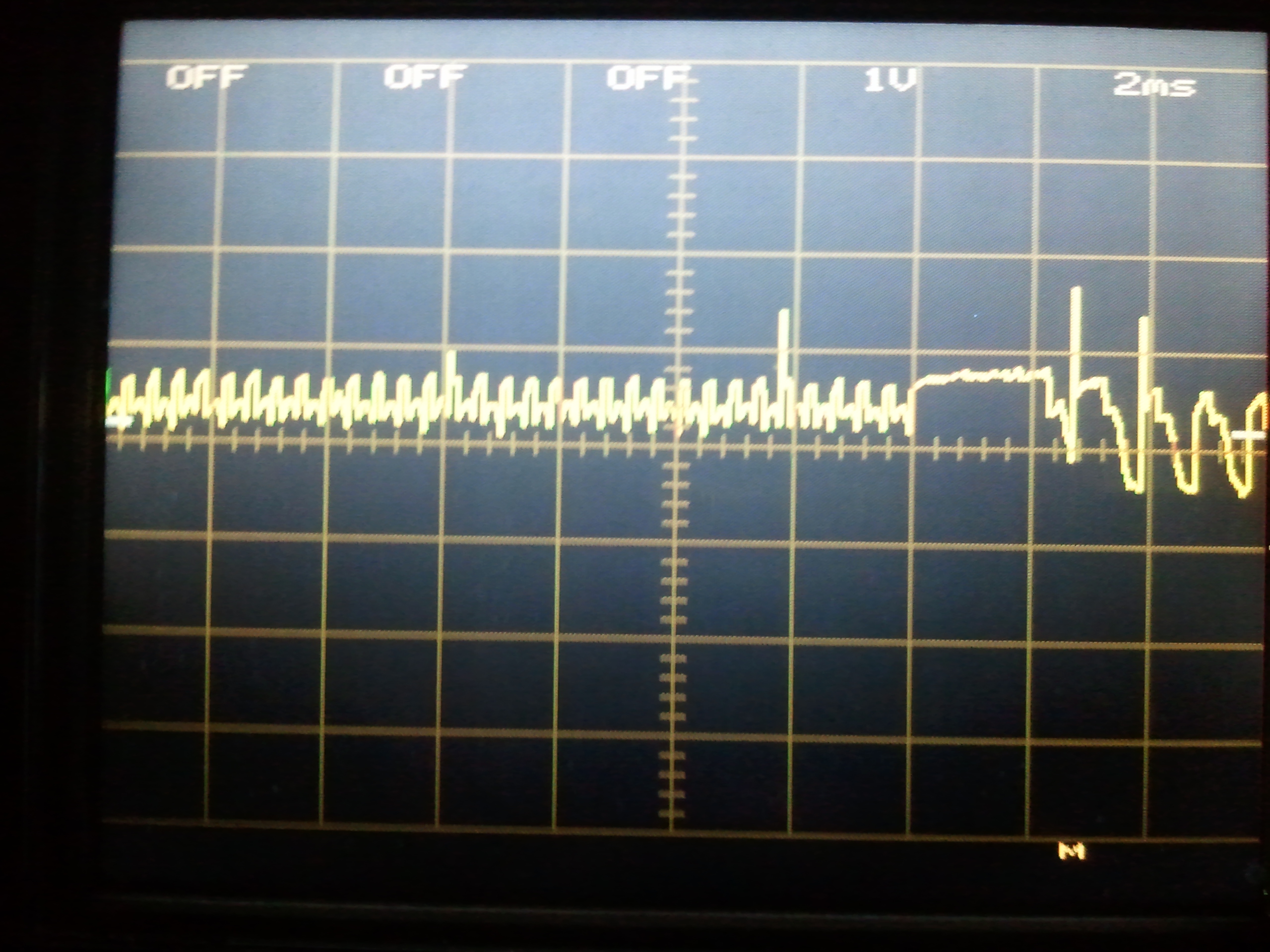

So, ich bin zurück. 100n installiert, Aussetzer noch da! Wollen wir nicht darüber streiten ob's die 100n in diesem Fall wirklich braucht. Ich lass sie drauf. Das Gewicht schadet nicht :) Es ist ja auch nicht so, dass es gar nicht funktioniert. Der Motor dreht über 70000 rpm und das auch mal 30 Sekunden am Stück, und dann plötzlich kommt ein Aussetzer, der Motor verliert heftig Drehzahl und dann gibt er in Bruchteilen von Sekunden wieder Vollgas. Oft kommen diese Aussetzer dann ein paar mal hintereinander. Ich glaube immer mehr an eine kalte Lötstelle. Werd erst mal messen, dann meld ich mich wieder... Chris
Also es ist nicht ganz einfach auf das Ausbleiben einer Periodizität zu triggern. Vielleicht hat ja da einer eine Idee, aber es sieht schon so aus, dass die Spannung einbricht wenn es passiert und dass die Gate Signale ausbleiben. Es passiert übrigens mit fetter Batterie nur bei Vollgas und je kleiner die Batterie ist, desto weniger Gas ist notwendig, um die Dropouts zu provozieren. Vielleicht geht's hier um niederfreqzuente Störungen, die fette Elkos benötigen? Solche Regler die man kaufen kann haben immer genau ein großes Bauteil. Einen Elko. Hier werden mit über 1kHz mehr als 3 Ampere hin und her geschaltet. Das ist keine hohe Frequenz aber viel Strom!!! Chris Chris T schrieb: > So, ich bin zurück. 100n installiert, Aussetzer noch da! > > Wollen wir nicht darüber streiten ob's die 100n in diesem Fall wirklich > braucht. Ich lass sie drauf. Das Gewicht schadet nicht :) > > Es ist ja auch nicht so, dass es gar nicht funktioniert. Der Motor dreht > über 70000 rpm und das auch mal 30 Sekunden am Stück, und dann plötzlich > kommt ein Aussetzer, der Motor verliert heftig Drehzahl und dann gibt er > in Bruchteilen von Sekunden wieder Vollgas. Oft kommen diese Aussetzer > dann ein paar mal hintereinander. Ich glaube immer mehr an eine kalte > Lötstelle. > > Werd erst mal messen, dann meld ich mich wieder... > > > Chris

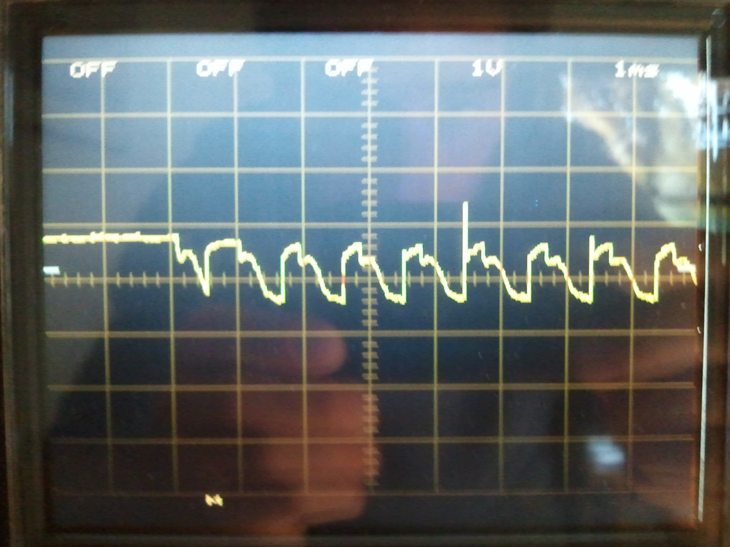

Ok, der Spannungseinbruch zeigt dass Der Motor vorher schon kein Signal mehr bekam, und dann plötzlich bei ca. 30000 Umdrehungen mit falschen Timing angesteuert wird, deswegen bricht die Spannung ein, da die Spule befeuert wird, wenn der Rotor gerade durch den Totpunkt geht. Dort ist die Änderung des Magnetfelds 0 und der Strom und die Gegeninduktion fällt weg. Eigentlich soll hier die Spule aus sein und der Komparator messen. Jetzt mal schauen was davor passiert, wie die reguläre Sequenz endet...
Da der Regler scheinbar viel zu spät einen Puls feuert der offensichtlich bei einer hohen Drehzahl berechnet wurde, könnte es sein, dass die Berechnung des Timings in Verbindung mit koinzidenten Interruptaufrufen zu lange dauert und der Timer schon durch die Anschaltzeit gelaufen ist, in dem Moment, wo er gesetzt wird. Dann läuft er einmal komplett durch und feuert dann falsch. Das könnte ich schonmal per Timer Overflow Interrupt abfangen. Ein falsches Timing ist nämlich nicht gerade der Schongang für die beteiligten Komponenten... Der Atmel Ausstieg, der ja das eigentliche Thema war, ist evtl. die Konsequenz des falschen Timings.
evtl. shoot-through currents? oder extreme stromaufnahme des motors durch falsche timings?
Falsches Timing. Hier sieht man was ich vermutet habe. Der Motor läuft regulär, und plötzlich kommt ein Timerdurchlauf von 2.048ms mehr, bevor der nächste Puls kommt, und dann geht alles schief. Die Routine synchronisiert sich sogar in einem falschen Pattern. Programmierleitungen wieder dran...
Also, Problem gelöst. Ich habe die Timing Berechnung beschleunigt und resynchronisiere im Falle eines Timer Overflows, wenn's jetzt überhaupt noch Timing Probleme gibt, dann merkt man sie nicht. Werd mir noch anschauen, wie man das komplett vermeiden kann, jedenfalls kann ich den Motor jetzt 3 Minuten am Stück auf 70000 rpm laufen lassen, danach ist die Batterie leer. Vielen Dank nochmal an die, die mir hier versucht haben zu helfen. Tut mir Leid für die, die hier wirklich fachlich diskutieren wollen, dass es hier so abgeht. Wahrscheinlich liegt es daran, dass hier jeder posten kann ohne angemeldet zu sein. In diesem Sinne Auf Wiedersehen ;) Chris
