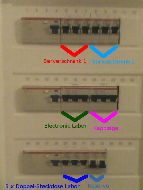

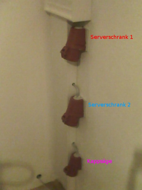

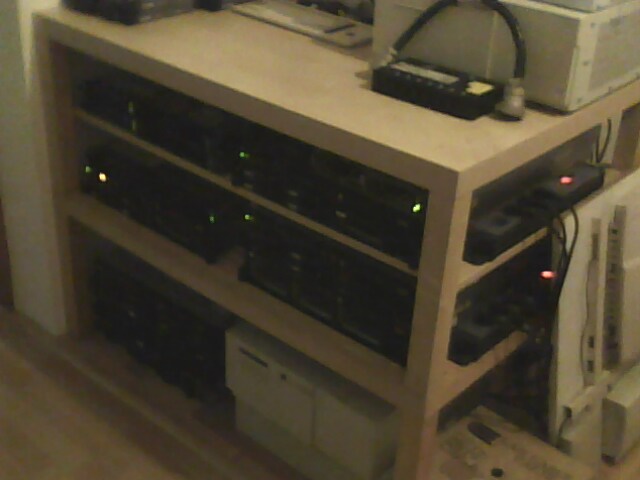

von Michelle K. (Firma: electronica@tdnet) (michellekonzack) Benutzerseite
Peter II schrieb:
> Route 66 schrieb:
>> Es wird nicht nach der Form von Steckdosen unterschieden. Alle
>> Steckdosen mit Nennstrom bis 20A für Verwendung durch Laien und für
>> allgemeine Zwecke benötigen seit 2007 einen FI max. 30 mA.
> genau, und eine 3Phasen CEE 16A ist eigentlich nicht mür Laien und schon
> gar nicht für allgemeine zwecke -> kein FI Pflicht.
Wie bis denn Du drauf?
Ich bin verpflichtet, in meinem Serverraum alles über FI laufen zu
lassen.  Auch im geweblichen Bereich ist es nicht mehr zulässig ohne FI.
Siehe Bilder.
Achja, die Server und der 3Com Router (ganz unten rechts) ziehen
übrigends satte 4,6 kW...
Da ich derzeit keinen Lastwagen mehr habe, und ich alleine die beide
IBM-19"-Schränke (plus die restlichen 48 Server) nicht transportieren
kann, werde ich wohl noch etwas mit dem Umbau warten müssen.
Grüße
Michelle

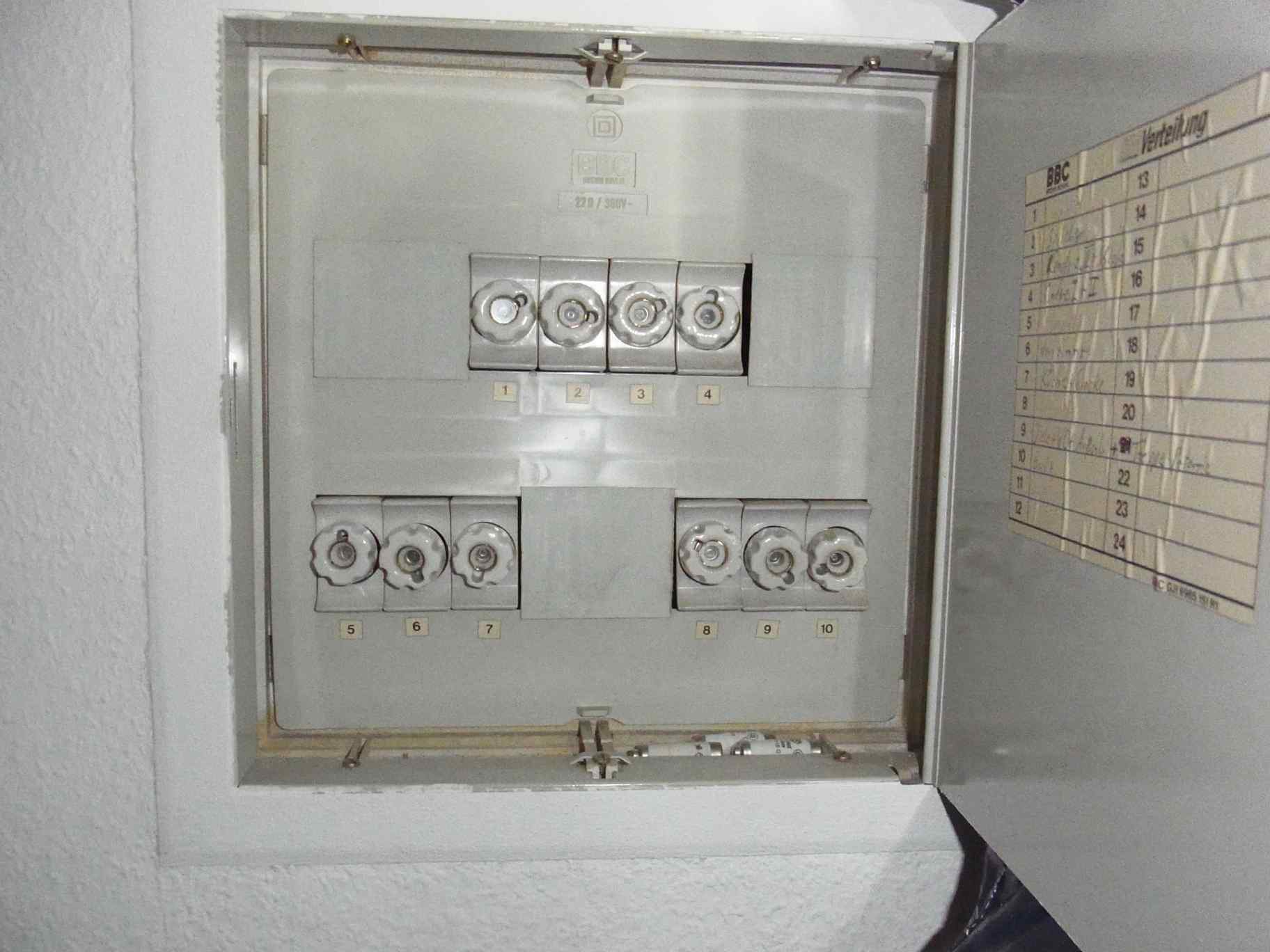

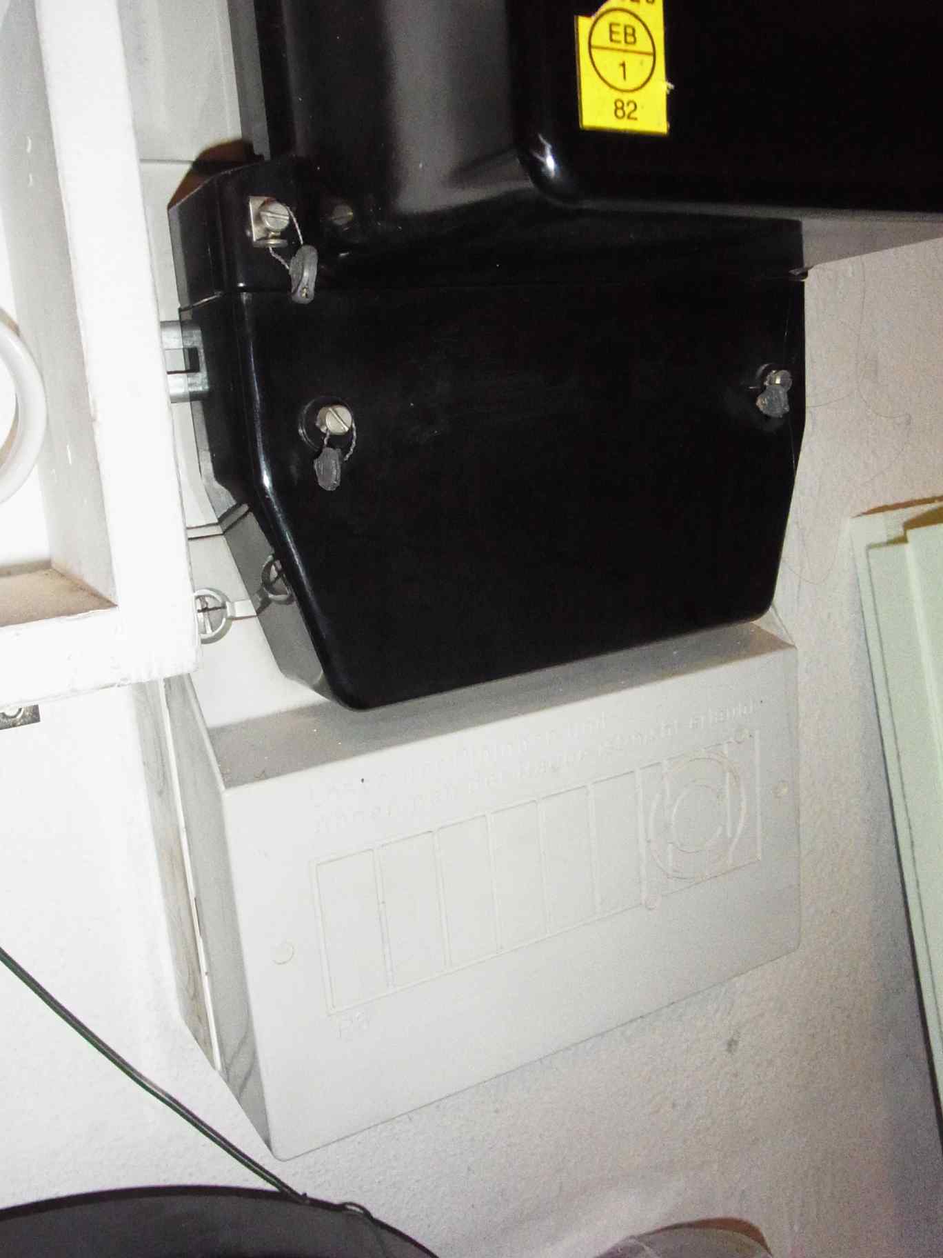

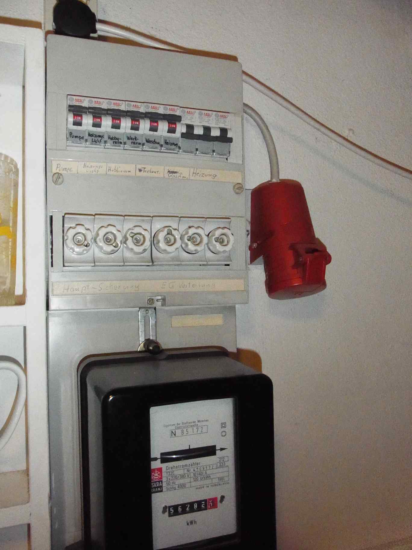

Da das Thema immer wieder aufgegriffen wurde, anbei 3 Bilder. 2 von der
Installation im Keller, eines vom EG.
Meine erste Idee: in EG für jede Phase einen FI
Im Keller einen FI für jede Phase, die dort verwendet wird.
Für die CEE-Dose wird man aber sicherlich einen 3er FI brauchen, der
alle 3 Phasen abschaltet, wenn auch nur bei EINER ein FI-Fall auftritt.
Also dann im Keller doch nur einen 3er FI?
So wie es aussieht müsste ich zumindest im Keller einen neuen Verteiler
haben, weil einfach kein Platz mehr da ist. Obwohl, dieser hier
http://www.amazon.de/ABB-FI-Schutzschalter-63A-F204A-63-03/dp/B001L5SLWW/ref=sr_1_15?s=diy&ie=UTF8&qid=1320578086&sr=1-15
könnte in die 2. Reihe ja reinpassen, wenn die Schmelzsicherungein gegen
Sicherungsautomaten getauscht werden.
Und oben käme dann jeweils pro Phase einer von diesen mit dazu:
http://www.amazon.de/ABB-44074-Fehlerstrom-Schutzschalter-380V-2-polig/dp/B002UZACNS/ref=sr_1_18?s=diy&ie=UTF8&qid=1320578086&sr=1-18
Vielleicht sind die Maximalströme jetzt etwas übertrieben...
von Michael K. (charles_b)
...sorry, hier die oben angekündigten Bilder. Ich habe versucht, die
Bilder unter "Beitrag ändern" noch dazuzumachen - ging aber irgendwie
nicht.
