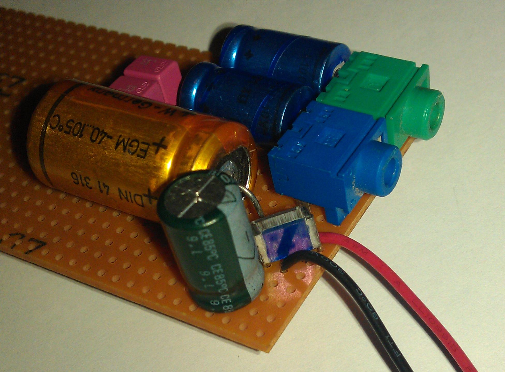

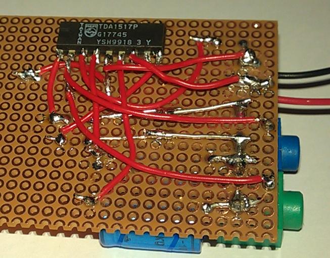

Hallo Leute, folgendes Problem: Mir sind jetzt schon 2 TDA1517(P) abgeraucht. Ich hab mir das Datenblatt angeschaut und einfach auf ner Lochrasterplatine nachgebaut. Nach dem ersten kaputten IC hab ich gemerkt, dass ich anstatt jeweils 220nF an den Eingängen, 330nF hatte (ich glaub ich brauch bald ne Brille :D). Ausgetauscht und gedacht: "Hmm, das kann es doch eigentlich nicht gewesen sein." Nochmal alles überprüft und nachgemessen. OK, neuen IC eingelötet, MP3 Player an Eingang und Lautsprecher an Ausgang, Standby-Pin an Vcc gelegt: wieder abgeraucht... Bevor ich jetzt noch nen Euro in die Tonne werfe, frag ich lieber nach. Ich hab mal nen Schaltplan von meinem Aufbau gezeichnet und Fotos gemacht. Die Vorderseite sieht noch OK aus, aber bitte nicht vor der Rückseite erschrecken ;) Alles nachgemessen - alles OK :) Pin 7 & 8 sind im Aufbau nicht verbunden, da hatte ich vorher einen Schalter dran. Wäre nett wenn sich das mal jemand anschauen würde, wahrscheinlich ist es ein dummer (Anfänger)-Fehler, den ich einfach nicht sehe. Liebe Grüße

Verbinde mal Pin2 und Pin5 und schließ die Lautsprecher über Auskoppelelkos an.

ArnoR schrieb: > schließ die Lautsprecher über > Auskoppelelkos an Im Layout sind die Elkos nicht gezeichnet, aber auf der Platine hat er sie drauf (die blauen) und anscheinend richtig angeschlossen.
ArnoR schrieb: > Verbinde mal Pin2 und Pin5 und schließ die Lautsprecher über > Auskoppelelkos an. Ohh, die Elkos (1000µF) hab ich im Schaltplan vergessen (Schande über mich). Sind auf dem Bild die beiden blauen Elkos. Pink Shell schrieb: > Aber nur einschalten mit Ruhestrom, ohne ernsthafte Lautstärken, davon > sollte er eigentlich nicht abrauchen. Aber sobald er ein bisschen > Leistung bringen muss, ist deine (nicht existente) Kühlung überfordert, > das Ding wird einfach zu heiss. Ich denke, dass das Problem woanders liegt. Ich bekomme keinen Ton raus, nichts. Ich hab noch einen P-Typen hier, den ich noch "opfern" kann. Die hat mir nen Freund von meinem Vater mit nen paar MC14016BCP (wozu die auch sein sollen :D) geschenkt, daher ist es nicht "soo" schlimm. Wenn keinem mehr nen Fehler auffällt, dann mach kleb ich mal mit Wärmeleitkleber nen kleinen Kühlkörper auf und schaue noch einmal.
Henning R. schrieb: > Ich denke, dass das Problem woanders liegt. Ja, du musst PowerGround und SignalGround verbinden wenn du die Lautsprecher an SignalGround anschließt.
ArnoR schrieb: > Henning R. schrieb: >> Ich denke, dass das Problem woanders liegt. > > Ja, du musst PowerGround und SignalGround verbinden wenn du die > Lautsprecher an SignalGround anschließt. Ok, danke nochmal dafür ;) Ich mache das und klebe noch nen KK drauf. Ich hoffe der nächste raucht nicht ab. Hab nem Freund versprochen, dass ich ihm nen kleinen Verstärker für sein MP3-Player mache, da ich die ICs noch da hatte. Ich bedanke mich schonmal bei allen. Ich schreib nachher, obs funktioniert hat. EDIT: Power- und SignalGround verbunden und es läuft, danke :)
Henning R. schrieb: > Ich mache das und klebe noch nen KK drauf. Das bringt fast nichts! Die Wärmeabfuhr geht über die Pins 10-18, da muss Kupfer als Kühlfläche dran.
