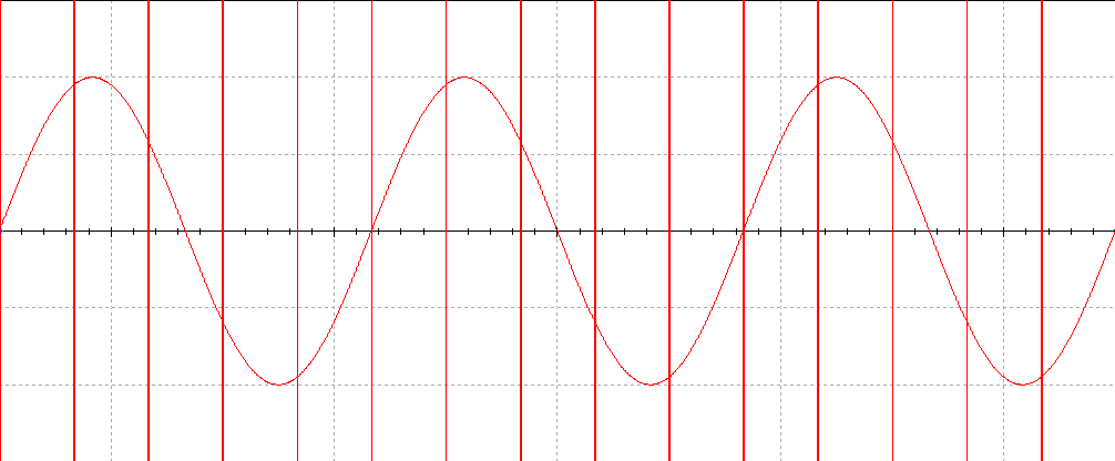

Hallo, ich möchte ein Analoges Signal mit einem ATMega32 umwandeln um es später filtern zu können. Dabei bin ich auf den Wert 15kSPS gestoßen. Bedeutet dieser, dass ich z.B. ein 3kHz Signal maximal 5 mal pro Periode abtasten kann? Gruß, guitero
Jop das stimmt so. Hab mal ne grobe Skizze gemacht. Die senkrechten Linien sind Abtastpunkte der Sinus ist da Signal. Gruß Michael

Danke für die schnellen Antworten! Die maximale Frequenz von 200kHz habe ich auch schon öfter gelesen. Aus diesem Grund habe ich gefragt, da 200kHz/8=25kSPS. Das wäre ja schon über dem angegebenen Wert für den ATmega32. Ich wollte den ADC mit 125kHz betreiben. Sollte demnach ja in Ordnung sein. Gruß, guitero
Die Frage muß erstmal sein ob Dir 5 Abtastungen pro Periode bei 3 kHz ausreichen. Wenn ja hast Du mit den 200 kHz ja kein Problem. Einfach durch 8 kannst Du übrigens nicht rechnen, da der ADC beim AVR ja immer alle 10 Bit wandelt und ich glaube auch noch ein Takt für die Sample&Hold-Schaltung draufgeht. Sind also mindestens 11 Takte pro Wandlung, macht bei 200 kHz 18,2 kSPS. Die genauen Werte müßten im Datenblatt stehen.

Der ADC im AVR braucht normal 13 Zyklen des AD Taktes. Bei der ersten Wandlung dauert es noch etwas länger. Mit 200 kHz für den AD takt kommt man auf rund 15 kSps. Die 200 kHz sind aber keine absolute Grenze, sondern bei mehr als 200 kHz (= 15 ksps) muss man mit ansteigenden Fehlern rechnen. Als maximale spezifizierte Frequenz ist 1 MHz (ca. 65 kSps) angegeben - da kann man dann noch etwa 8 brauchbare Bits erwarten. Viel mehr macht auch nicht viel Sinn, weil die Analoge Bandbreite auch nicht viel weiter spezifiziert ist.
Ben _ schrieb: > da der ADC beim AVR ja > immer alle 10 Bit wandelt Man kann den Takt erhöhen: Dadurch sinkt die Genauigkeit und man ist bei effektiven 8bit.
