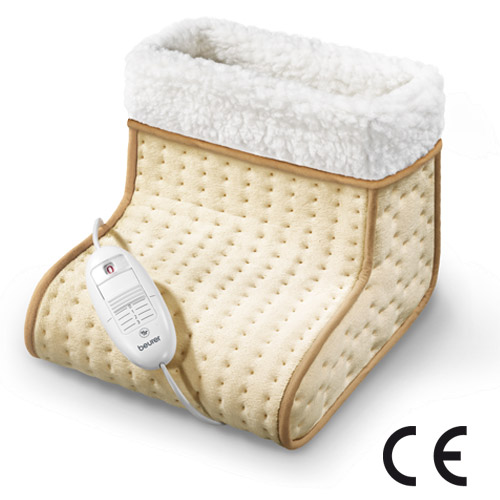

Hallo, ich möchte meinen Fußwärmer weiterhin nutzen er ist noch ziemlich neu, die Garantie ist abgelaufen. Leider ist der Regler kaputt gegangen. Kann ich den Fußwärmer direkt an die Zeitschaltuhr anschließen ohne den Regler. Der Regler ist entfernt und es ist ein druchgehendes Stück Kabel bis zum Stecker. Der in Verbindung mit der Zeitschaltuhr steht und die Zeitschaltuhr kommt an die Steckdose. Rein vom Funktionsumfang könnte das funktionieren. Bitte keine Kommentare über die Sicherheit bzw. Brandgefahr. Vielen lieben Dank Carolin
Hallo, keine Ahnung, was ein Fußwärmer ist, aber hört sich so an, als ob das Teil über einen Zweipunktregler verfügt. Dieser macht im Prinzip nichts anderes, als ein- und auszuschalten. Dummerweise haben die meisten (mechanischen) Zeitschaltuhren ein minimales Schaltintervall von 15 min, was die Sache gefährlich machen könnte. Hast Du denn wenigstens eine entsprechende Elektro-Ausbildung absolviert? MfG Matthias
Ein normales Heizkissen sollte eine Regler UND eine Übertemperatursicherung haben. Das hast Du jetzt bei Deinem Fußwärmer durch Überbrücken verhindert. Besorge Dir rechtzeitig einen Feuerlöscher http://www.pollin.de/shop/dt/NTc1OTQxOTk-/KFZ_und_Zweirad/Sicherheit/Feuerloescher_6_kg.html und erhöhe die Versicherung (falls sie in diesem Fall überhaupt zahlt).
Ich möchte die Zeitschaltuhr dementsprechend einstellen. Beispielweise 1 Minute heizen 2 Minuten aus, 1 Minute heizen 2 Minuten aus.. auch mehr je nachdem wie warm das Ding dann wird. Ich habe keinen Schimmer wie das Gerät im inneren aufgebaut ist. Ich möchte eigentlich nur wissen ob das Innenleben des Fußwärmers die Prozedur mitmacht.

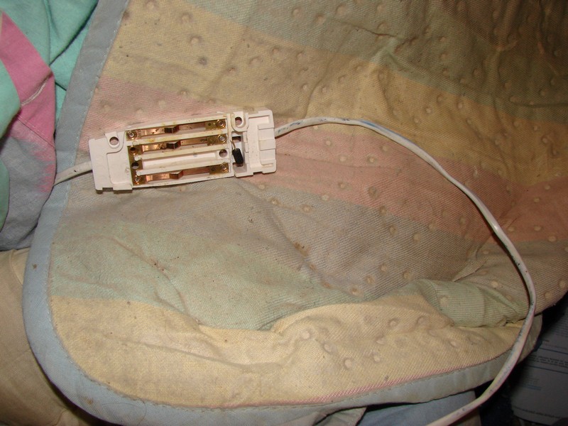

Der Fusswärmer ist eine Mini-Heizdecke, und der 'Regler' ist vermutlich mitten im Netzkabel und hat, da keinerlei thermischen Kontakt zur Heizung, keine Regel- oder Überhitzungsschutzfunktion. Oftmals ist nur eine Diode zur Leistungsverminderung vorhanden, oder ein Schalter für versch. Heizkreise, im besseren Fall eine Phasenanschnittsteuerung. Das Bild zeigt eine, zugegebenermassen alte, Heizdecke. Unter Aufsicht (mit eingeführten Füssen) würde ich das Risiko eingehen, falls der Wärmer nicht mehr als 50W hat.

Yiiikkk wie Ekelig ist das denn ! Das Du Dich traust solche Bilder hier einzustellen. Respekt.
> Yiiikkk wie Ekelig ist das denn ! > Das Du Dich traust solche Bilder hier einzustellen. Du mußt Dir noch den würzigen Geruch dazu vorstellen sobald das Ding 50 Grad erreicht!
Wie man unschwer erkennen kann, ist die schon seit längerer Zeit nicht mehr in Betrieb.

Carolin schrieb: > Leider ist der Regler kaputt gegangen. Wenn der direkt im Kabel ist und eher als Steller fungiert: Im Baumarkt Dimmer (1) kaufen (ca. 5 €) und mit niedrig anfangen, bis man seinen Wohlfühlwert erreicht hat. (1) ist nur zur Verdeutlichung als Beispiel http://www.amazon.de/mumbi-Steckdosen-Dimmer-Drehregler-Steckdosendimmer/dp/B000PHAW1K Ist es allerdings ein Regler mit Bezug zur Temperatur, dann weg damit und Ersatz kaufen.
