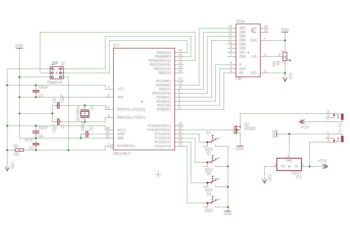

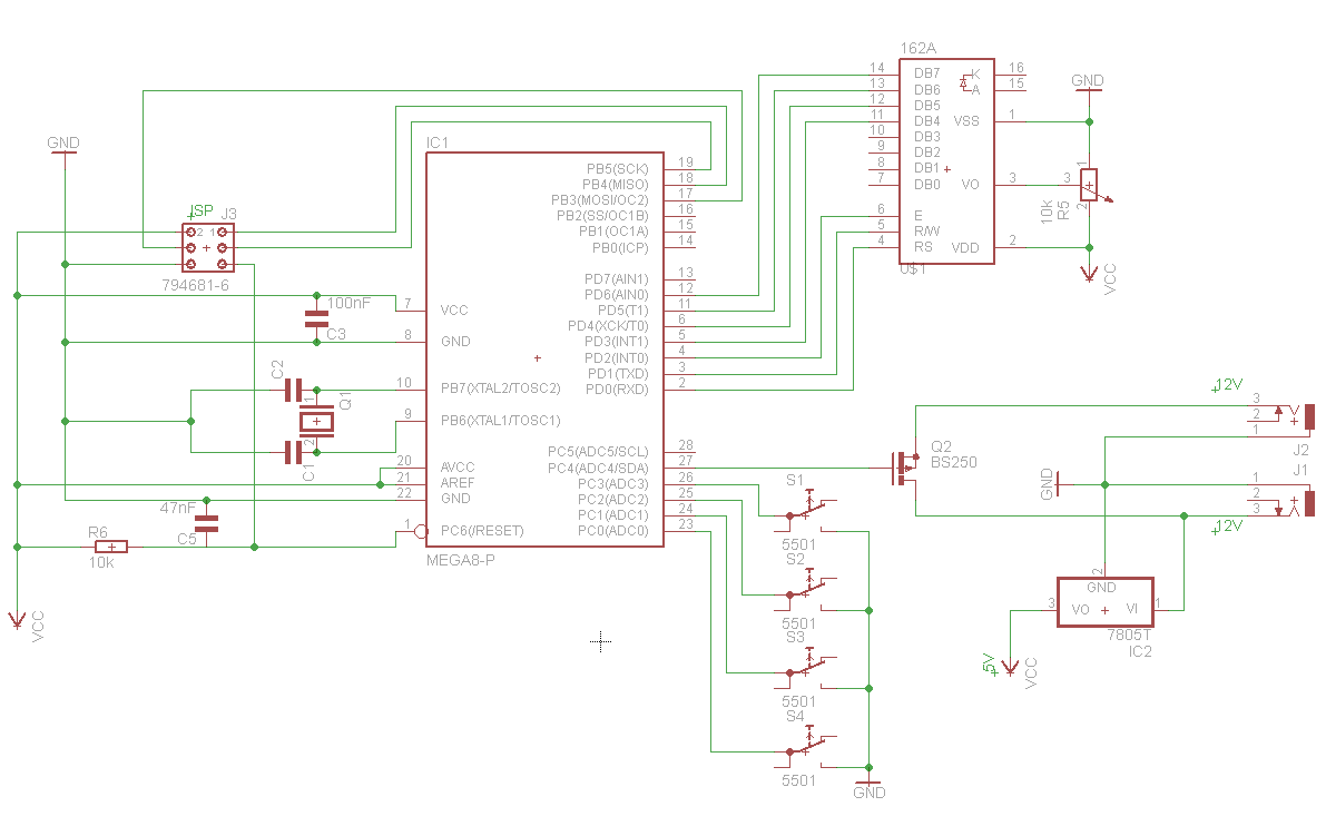

Hallo Leute ich brauch eure Hilfe, Ich möchte einen PWM-Dimmer mit Helligkeitsanzeige bauen und brauche noch passende Bauteile. Grundlagen Elektrotechnik und µC-programmierung sind vorhanden. Nur Schaltplan-entwurf und Bauteilauslegung hab ich noch nicht gemacht. Das ganze soll auf 12V laufen und max. 50W Ausgang haben. Ich brauche/suche noch einen passenden Transistor, der dargestellte ist nur "provisorisch". Das Display wird ein 161a statt dem dargestellten werden, das 161a hab ich in eagle nicht gefunden. Eine passende Beschaltung für den Kontrast suche ich auch noch. Ich weiß auch, dass ich noch ein dc-dc wandler brauch von 12V auf 5V aber ich hab da keine Erfahrung bzw. weiß auch nicht welchen ich da in eagle/reichelt suchen soll. Es kann auch sein, dass die I/O Belegung nicht optimal bzw. falsch ist, da ich da noch nicht ganz durchgestiegen bin mit den speziellen ports. Verbesserungsvorschläge am Schaltplan und Bauteilvorschläge sind erwünscht. Danke
Achja, in Zukunft soll das ganze Zeitgesteuert sein. deswegen der externe quarz, damit ich genaue sekunden habe. mfg Sebastian
Sebastian L. schrieb: > Grundlagen Elektrotechnik und µC-programmierung sind vorhanden. Na toll, dann zeichne mal erst die Versogungsspannungen ein und die Beschaltungen der ICs. Dann sehen wir weiter.
Hallo, wo sind die Kerkos am Quarz? Was noch viel wichtiger ist, wo sind die Abblockkondensatoren? Gruß Jannis
Also, es wäre günstiger die Schalter gegen Masse schalten zu lassen. Das spart externe Widerstände, die sowieso noch fehlen. Dem Quarz fehlen Kondensatoren (-> Datenblatt) und der µC sieht sowieso noch etwas nackt aus. Aber dafür gibt es hier im Forum genug Beispiele. Bei deinen Steckverbindern müßte man etwas genauer wissen, was da wie angeschlossen werden soll. Gruß Martin

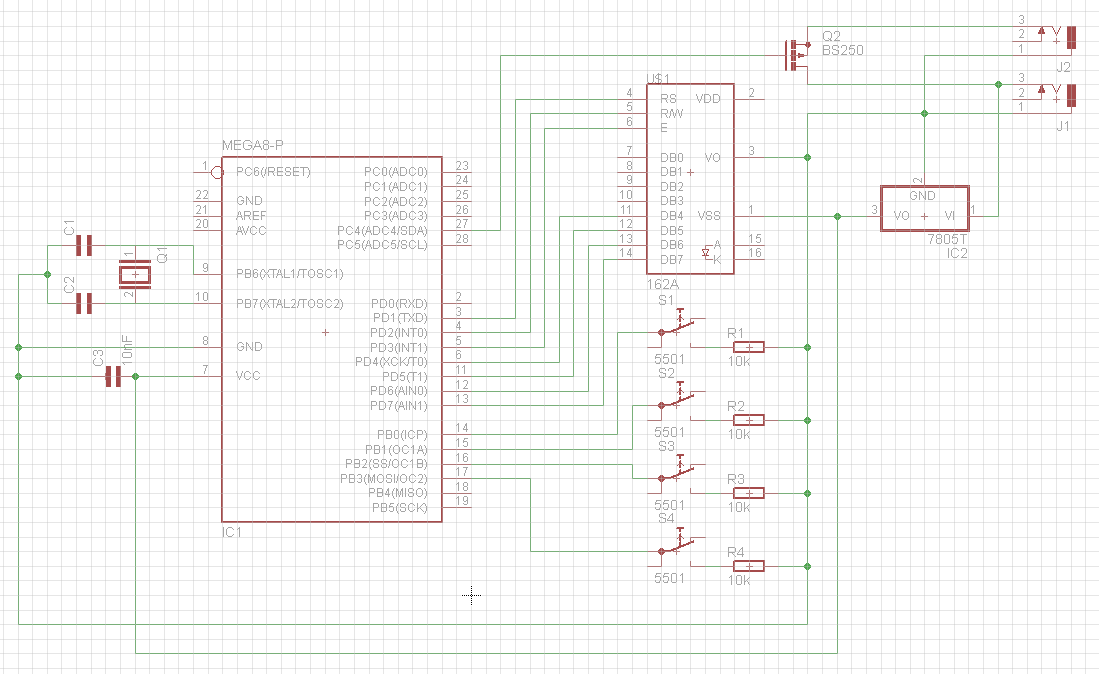

Spannungsversogung hängt an J1. Ausgang ist J2 hab jetzt den qurz mit kondensatoren ausgestattet. Frage wenn im datenblatt 9uf steht müssen dann C1+C2 = 9uf oder C1=C2=9uf welches bauteil brauch ich für dc-dc wandlung

Wozu die Widerstände an den Tastern? Das Display wird es nicht tun, oder sogar sterben bei dieser Versorgungsspannung.

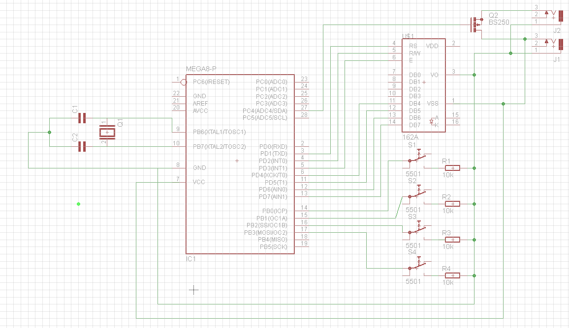

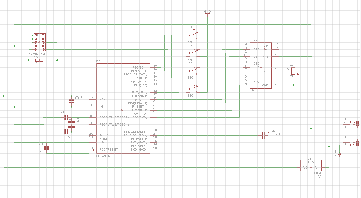

So und noch eine version. ich suche immer noch passende bauteile fürn reichelt
Es wird ja langsam. Vielleicht sollte man an die Quarz-Kondis noch 22pF ranschreiben und an R5 10k.Wenn man dann noch AVCC mit VCC verbindet und AREF über 100nF an gnd legt, könnte sich der Mega-8 direkt wohl fühlen. Das supply symbol "vcc" sollte man besser an den Ausgang des 7805 setzen. Wenn am Eingang des 7805 auch noch ein sypply symbol sitzen würde, das die Eingangsspannung verrät, wüßte man ungefähr wo es lang geht. J3 soll vermutlich der ISP-Stecker sein. Normalerweise schreibt man soetwas dran. Die Pinbelegung kann ja jeder wählen wie er/sie will, wäre aber imho nicht schlecht, sich an den "AVM-Standart" zu halten. Dann ist der jetzige Anschluss verkehrt. Irgend etwas wollte ich noch sagen..., ach ja, du zeichnest mit eagle. Dann würde ich doch mal den ERC bemühen ;-)
Hi ja eagle ist halt neu für mich, was ich kann hab ich jetz auf 3 tagen gelernt. wegen dem ISP adapter hab ich gedacht dass ich mich an den 8 poligen gehalten habe, http://www.mikrocontroller.net/articles/AVR_In_System_Programmer brauch aber trotzdem den 6-poligen :) für die Quarz condis: Ich weiß ja noch nicht mal welcher es wird. Ich weiß nur es muss so ein 32.768 Hz sein. da steht auch immer dabei 12pF oder 9pF. Müssen da beiden 9pF haben oder wie ist das.
AREF gehört nicht mit AVCC gebrückt. Wenn du keinen ADC verwenden willst, einfach offen lassen. Wenn schon, mit interner Referenz oder VCC als Referenz: Kerko gegen GND, sonst nix. Zwischen AVCC und GND sollte auch noch ein Abblockkondensator. Und im Leistungs-Teil scheint noch der Wurm drin zu sein, zeichne den mal "schön", mit GND unten, 12V oben usw.
Hi >Ich weiß nur es muss so ein 32.768 Hz sein. >da steht auch immer dabei 12pF oder 9pF. >Müssen da beiden 9pF haben oder wie ist das. Datenblatt: Low-frequency Crystal Oscillator: To use a 32.768kHz watch crystal as the clock source for the device, the Low-frequency Crystal Oscillator must be selected by setting the CKSEL Fuses to “1001”. The crystal should be connected as shown in Figure 11 on page 27. By programming the CKOPT Fuse, the user can enable internal capacitors on XTAL1 and XTAL2, thereby removing the need for external capacitors. The internal capacitors have a nominal value of 36pF. MfG Spess

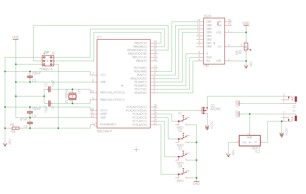

Hi ich gebe zu evtl. war der Leitungsteil nicht übersichtlich aber generell sollte der schon funktioniert haben. habs jetzt nochmal aufgedröselt. Quarzcondis sind jetzt 12pF beim Quarz auch 12pF steht.
Na, es wird doch ;-) Wenn du jetzt noch AREF über 100nF an gnd legst. Ich hatte ja vorgeschlagen den 7805-Ausgang als VCC zu bezeichnen, aber so ist auch nicht schlecht. Grund: Der 7805 gibt 5V raus, damit wäre klar, das VCC = 5V ist. Dann hätte nur der Display-Anschluß gemeckert, das VDD mit 5V verbunden ist. Jetzt wird zusätzlich auch noch der Mega8-Anschluß meckern, das VCC mit 5V verbunden ist. Da das ja beabsichtigt ist, kann man die eagle Warnungen billigen. Nutze die Möglichkeiten die eagle bietet, auch wenn du erst neu dabei bist. Allerdings brauchst du den µC nicht für den Q2. Schau mal ins Datenblatt des P-FET BS250. Mit 12V Eingangsspannung dürfte der7805 warm werden. Plane mal einen Kühlkörper mit ein.
Sebastian L. schrieb: > ich gebe zu evtl. war der Leitungsteil nicht übersichtlich aber generell > sollte der schon funktioniert haben. Nein, tut er nicht. Der FET schaltet Spannungsgesteuert, und zwar entsprechend der Spannung zwischen Gate und Source. Welches Potential der Gate-Anschluss gegen GND hat, kann er nicht riechen oder gar selbständig aus dem Schaltplan auslesen. Für den FET zählen nur die Spannungen an seinen Beinchen. Jetzt: Überlege mal (selber), welche Spannungsdifferenz am FET zw. G und S anliegt, und zwar für PC4=0V und PC4=5V.
ok dank hatte den fet verkehrt dachte der war mal gedreht hab ich aber anscheinend mal rückgängig gemacht. und nu??????
Sebastian L. schrieb: > und nu?????? Schaut gut aus. dem 7805 könntest du noch einen Elko+Kerko am Eingang Spendieren. Vielleicht noch ne Verpolungsschutzdiode vor den 7805, ist aber Geschmackssache. Und je nach Last, die du mit PWM dimmen willst, nochmal nen Elko zwischen 12V und GND, nahe dem Ausgangsstecker plaziert.
Ich blicke hier etwas nicht Es geht um PWM Dimmer ? Es wird ein Atmega8 verwendet Die PWM Ausgänge sind normaleweise Compare A => OC1A - Pin 15 und Compare B => OC1B - Pin 16 und Compare Register => OC2 - Pin 17 Der Ausgang an Pin27 wird normalweise als ADC Eingang oder sowas genommen...

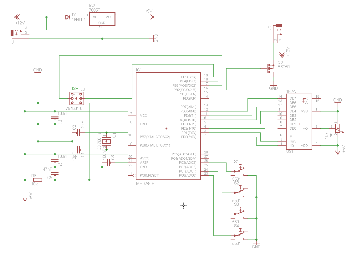

Steht ja auch im ersten post das ich keinen peil von den speziellen ports hab :) werd etz noch die vorschläge von ernst und Bastler berücksichtigen und dann brauch ich noch ein paar reichelt bauteile werde später nochmal nen neuen schaltplan posten Danke euch allen.
Bei neuem Plan, die Spannungsversorgung "normal" zeichnen Plus oben unten GND
So bis auf die an ein und ausgan kondis dürfte jetzt alles drin sein hoffe ich hab alles berücksichtigt. wie wichtig wären denn die und in was für ner größe? hab etz den yC trotzdem so gelassen noch grobe fehler ? Danke leute
Sieht schon gut aus, denke ich... ein kleiner Kerko am 7805 schadet nicht..Hat Dein Display keine Hintergrundbeleuchtung ?
nee hab aber nur das als eagle Baustein gefunden, dass bis auf die Beleuchtung mit meinem 161a identisch ist ich denk mal vor dem 7805 so 100nF zwischen 12V und GND??? und ausgangsseitig auch? oder bin ich da falsch und eingansseitig zwischen 5V und GND
Stell doch einfach mal dein eagle file hier rein. dannkan man leicht auf Fehler prüfen.
