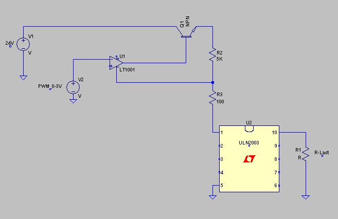

Hallo liebe Leute, ich verzweifle langsam an einer Aufgabe. Wir sollen eine Aufgabe loesen mit einer bestimmten anzahl an Komponenten. Wir haben: Spannugsquelle (12, 24, 32V), uC(davon darf man nur die PWM 0-3V benutzen), OP, BJT, LM317, ULN2003, jegliche Widerstaende und Kondensatoren und ein 5W-Lastwiderstand. Den Transistor, OP kann man so waehlen wie man will. Aufgabe: Baue eine durch PWM gesteuerte "Stromquelle" aus vorhandenen Bestandteilen. Am Ende soll man durch die PWM den Strom an einem Lastwiderstand steuern koennen (0 bis etwa 400mA). Die Spannung an dem Lastwiderstand soll dabei konstant bleiben. Anbei eine Schaltung, die ich mir ueberlegt habe, aber die funktioniert so nicht... jedenfalls in pspice sehe ich keine stromaenderung, die ich erwarte und die Spannung am Ausgang am R3 ist max 11V... :( Koennt Ihr mir bitte einen Tipp geben, was ich falsch mache? Dankeeee vielmals Gruesse - Michael
Michael Gromov schrieb: > Koennt Ihr mir bitte einen Tipp geben, was ich falsch mache? Du mußt das Datenblatt vom ULN2003 lesen und nicht alle Pins abkneifen.
was meisnt du damit? Ich habe kein einzelnes Darlington-Paar, sonst brauechte ich den ULN nicht, aber die Erde, einen Input und einen Output muss ich wohl verbinden...
Laß mich raten: Du kennst das Datenblatt garnicht?
ich kenn das Datenblatt, ewtl. habe ich was uebersehen. meinst du jetzt, dass ich die Erde nicht verbinden muss? Man hat uns in der Vorbereitungsveranstaltung erklaert, man soll die Erde verbinden...
Michael Gromov schrieb: > Koennt Ihr mir bitte einen Tipp geben, was ich falsch mache? Mit einem ULN2003 schaltet man GND. Willi schrieb: > Laß mich raten: Du kennst das Datenblatt garnicht? Richtig geraten. mfg.
oh... das hat willi gemeint. danke - aber trotzdem falsch geraten, ich kenne das datenblatt, habe aber leider diese sache missverstanden, bin noch ein student und mache auch fehler... Ok, habs umgestellt, trotzdem kein gutes ergebnis... Die stromsteutung klappt immer noch nicht.
