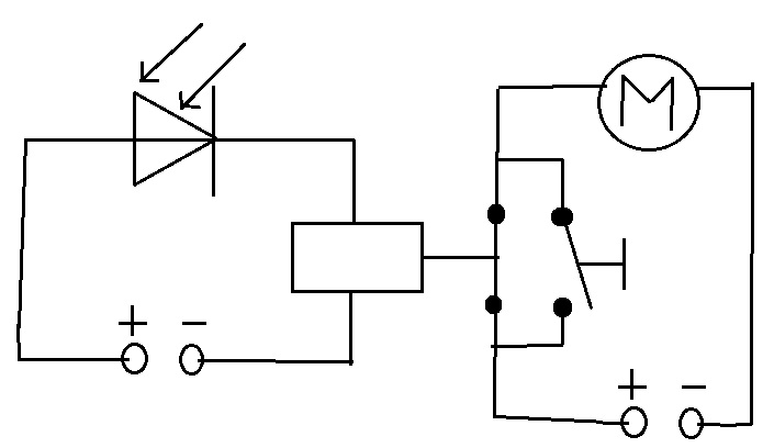

Kann diese Schaltung Funktionieren? ich hab mir als Relais das gedacht: http://www.conrad.de/ce/de/product/504872/PHOTOMOS-RELAIS-1B-130MA-350V-AQY/SHOP_AREA_84267&promotionareaSearchDetail=005 als Photodiode: http://www.conrad.de/ce/de/product/154015/PHOTODIODE-PIN-SFH203FA-T1-34/SHOP_AREA_26428&promotionareaSearchDetail=005 Also Motor: http://www.conrad.de/ce/de/product/240788/VARIO-GETRIEBE-BAUSATZ/SHOP_AREA_19781&promotionareaSearchDetail=005 als LEDs um die Photodiode zu beleuchten (das wäre dann eine extra schaltung): http://www.conrad.de/ce/de/product/184560/LED-3MM-ROT-LD-30/SHOP_AREA_17640&promotionareaSearchDetail=005 dazu einen einfachen kleinen Schalter und von dem Getriebe verspreche ich mir, dass der Teller schnell anhält.
Nimm wie oben beschrieben einen Schrittmotor, da brauchst du gar keine großartige Positionserkennung, denn der Winkel pro Step ist ja definiert. Wird denke ich die genauste Methode bei vergleichsweise geringem Aufwand sein. Im Endeffekt kommt es natürlich auch noch drauf an wie groß/schwer die Objekte eigentlich sind, dazu hast du soweit ich gesehen habe noch nichts gesagt. PS: Ich spinn' ja schon weiter :) Wenn man das ganze öfters braucht würde ich die Kameraauslösung auch über den Controller machen, geht eigentlich mit allen Kameras die einen Anschluss für einen externen Auslöser haben ziemlich einfach. Einmal auf "Start" gedrückt und kurze Zeit später hat man 8, 32 oder 64 Bilder auf der Speicherkarte ohne groß was zu tun und dazu wohl recht reproduzierbar.

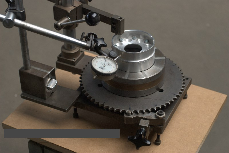

>> Man beachte ich bin ein >> absoluter technik-noob..aber sehr lernfähig..;) > > Das passt nicht zusammen... Ja was studieren die Herren Studenten denn? Jus? Kunstgeschichte? Germanistik? Sinologie? Ich werde das Gefühl nicht los, dass verpasst wurde genügend Lego Technic/Fischertechnik/Meccano zu spielen... - - Mir gefällt der Ansatz mit dem Plattenspieler als Drehbühne. Vllt. noch ein grosses Kettenrad vom Fahrrad drauflegen und mit etwas federndem eine Rastnase als "Teilapparat". Wenn das Objekt auf der Drehbühne (en: lazy susan) langsam konstant dreht, dürfte es einfacher sein die Kamera zeitgesteuert wiederholt auszulösen. Tip: es müssen ja nicht alle Bilder innerhalb nur 1 Umdrehung geschossen werden; z.B. ein Bild alle 1.125 Umdrehung ergibt nach 8 Umdrehungen auch 8 Bilder aus 8 gleichmässig über den Kreis verteilten Winkel.
Motorenfütterer schrieb: > Mir gefällt der Ansatz mit dem Plattenspieler als Drehbühne. > Vllt. noch ein grosses Kettenrad vom Fahrrad drauflegen und mit etwas > federndem eine Rastnase als "Teilapparat". Ja, so etwas wurde schon gemacht ;-) Ich hab mir damals so einen Teilapparat zu Bohr- und Messzwecken aus Schrott gebaut (siehe Foto). Das funktioniert sogar ganz ohne Elektronik und ist auch heute noch im Einsatz. Vielleicht hilft das Bild dem OP ja bei weiteren Ideen.

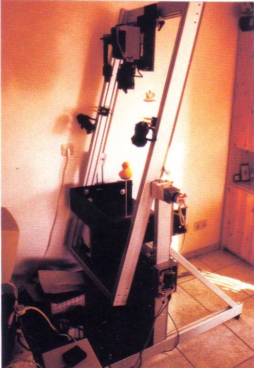

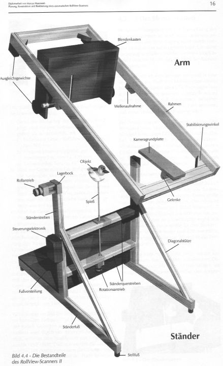

Ich musste grad Grinsen - das Thema erinnert zu stark an meine Diplomarbeit von 1997. Auftraggeber war eine Werbefirma. Quicktime VR war grad der letzte Schrei... Die Aufgabenstellung war, eine S-Video-Kamera um ein Objekt herumzufahren. Das Objekt rotiert und die Kameraneigung wird angepasst. Objektgröße bis ca. Basketball Kameradaten: - 3-Röhrentechnik - 4320g - 12000DM Neupreis Hardware: - je Achse ein PIC16C84 @ 4MHz - Schrittmotoren - Massenträgheitsmoment 17kg*m^2 (ohne saubere Beschleunigungsrampen ging da nix) - Gesamtmasse 70kg - Höhe (max) ca. 2m - Benötigtes Arbeitsvolumen: 1600 x 1000 x 2100 mm^3 PC: - Pentium 90 - PCI Hochleistungsvideograbberkarte AV-Master von FAST Heutzutage würde man da wohl eine DSLR rotieren lassen. Die wiegt dann nur noch die Hälfte...
