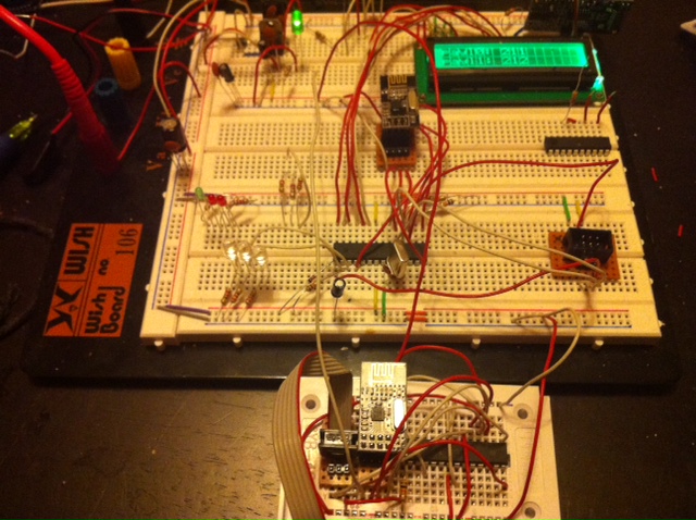

Hurra, es funkt! :-) (und empfängt auch) Anbei ein Foto von meinem Testaufbau. LG Ernst
Schön, das ging ja flott. Welches der Module kam zum Einsatz? Mit welcher Library oder "selbst angesteuert" ?
Roland H. schrieb: > Schön, das ging ja flott. > > Welches der Module kam zum Einsatz? > Mit welcher Library oder "selbst angesteuert" ? Ja, es ging überraschend flott. Und bis hier her erstaunlich einfach. Im Einsatz sind derzeit diese beiden Module: http://www.ebay.at/itm/2x-Mini-2-4Ghz-Wireless-NRF24L01-Transceiver-Module-/320582783541?pt=LH_DefaultDomain_0&hash=item4aa4391235 Ich habe aber noch 2 andere die so aussehen: http://www.ebay.at/itm/2PCS-NRF24L01-2-4GHz-Wireless-Transceiver-Module-/230684823300?pt=UK_Computing_DesktopComponents_RL&hash=item35b5e30f04 aber die habe ich noch nicht getestet. Dienst tut jeweils ein ATmega8 da ich die da hatte, der Empfänger extern getaktet und mit 8Mbps SPI und der Sender mit 8Mhz intern getaktet und 1Mbps SPI. Übertragen tut das Ding im Moment 16Byte jede Sekunde mit 2Mbps und ich gebe die Daten am LCD aus zur Kontrolle. (Deswegen auch nur jede Sekunde) Ich habe die Library von Stefan Engelke verwendet und Kleinigkeiten angepaßt da die wohl für den nRF24L01 und nicht für den nRF24L01+ ist. http://www.tinkerer.eu/AVRLib Mag sein, daß es aufgrund der guten Library so erstaunlich einfach war. :-)) Wobei ich die noch umschreiben werde und mir Anregungen von Brennan holen werde. Aber ich glaube, nix tragisches was ich im Moment so gesehen habe. Brennan fährt einen umfangreicheren Ansatz was die Defines betrifft und hat mehr Funktionen programmiert. Die muß ich mir allerdings noch anschauen. Ich brauche ja die 6Pipes die möglich sind und dafür ist in der Engelke nix explizit vorgesehen. Was aber auch nix macht weil sie sehr flexibel zu verwenden ist und entsprechende Funktionalität leicht einzubauen ist. (denke ich mal, man wird sehen wie es mir dann bei der Umsetzung geht.) Danke Dir nochmals für den Hinweis auf das Modul von dresden elektronik. Das ist auch sehr verlockend. LG Ernst
