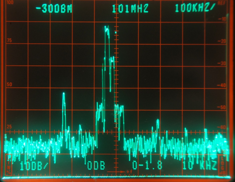

Tobi schrieb:
> Das ja soweit alles schön, aber nun bin ich immer noch nicht schlauer,
> ob und wie das mit den Frequenzhüben aussieht...
Spekki anschalten, Antenne dran, Bandbreite messen. ;-)

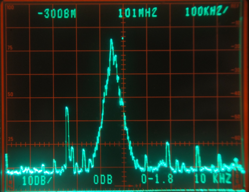

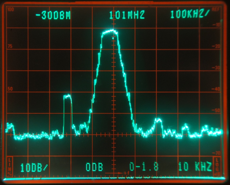

OK, hier mal paar Fotos.  (GPIB hat mein Spekki leider nicht.)
Das erste ist das "rohe" Signal in einer Momentaufnahme.  Das zappelt
dann natürlich fröhlich hin und her.  Das zweite im "maxhold"-Modus,
damit man alle Bandbreite sieht, die über einen längeren Zeitraum
irgendwie mal belegt war.  Das dritte dann mit Videofilter (Tiefpass),
also die gemittelte Leistungsdichte.

von Ralph B. (rberres)
Hier mal das Frequenzspektrum eines Stereo FM Signales bei nur Links
moduliert, L=R moduliert, und L=-R moduliert.
Frequenzhub war 75KHz.
Ralph Berres
von U. B. (Gast)
@Ralph Berres:
Passt doch gut.
Wenn das, was irgendwo bei -60 dB liegt, abgeschnitten wird, wird der
Klirrfaktor immer noch niedrig sein.
Nur sind es bei mir nicht 270KHz Bandbreite sondern um die 180KHz wie
ich hanz zu Anfang vorgerechnet habe.
Ralph Berres
