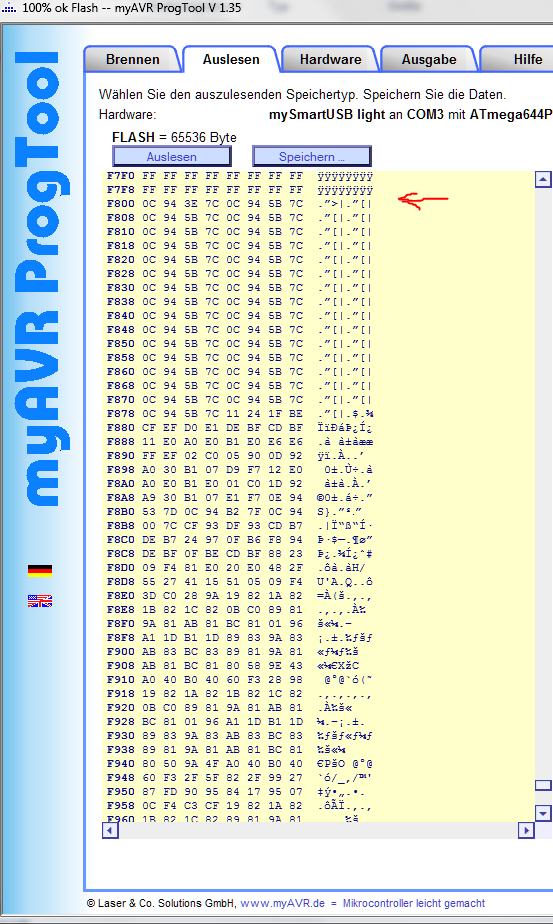

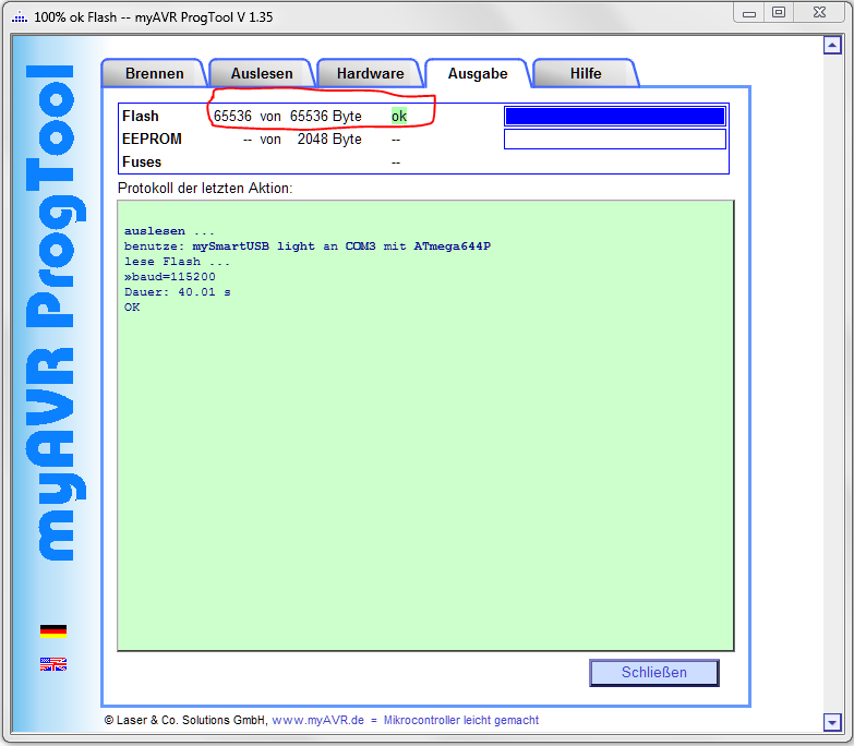

Hallo Ich habe ein Atmega644pa auf einer Leiterplatte verbaut. Nun habe ich versucht über mysmartusb light einen Bootloader über ICSP auf zu spiele. Da ich Anfänger auf dem Gebiet bin habe ich warscheinlich einen Fehler gemacht. Jedenfalls ist der Flashspeicher randvoll. Kann ich den Atmega wieder löschen ?? Ich habe AVR Studio 4 zum aufspielen des Bootloaders benutzt. Am anfang habe ich auch die Software von mysmartusb light benutzt. Das war vielleicht mein Fehler. Die schreibt alles mögliche drauf. Würde mich freuen wenn jemand mir helfen könnte. MfG AR
Hallo, du brauchst den Speicher nicht löschen, jedesmal wenn du über ISP programmierst wird vorher ein Chip-Erase ausgeführt und damit ist er wieder leer. Sascha

Rieders schrieb: > Ich denke das es mit dem vollen Flash zu tuen hat. So ein Flash ist keine Festplatte, die irgendwann mal voll ist und dann kann man nichts mehr installieren. Auf einem Mikrocontroller läuft ein einziges Programm. Wird ein neues Programm installiert, wird das alte rigoros rausgeschmissen, indem der Speicher vorher gelöscht wird. Eine kleine Ausnahme macht ein Bootloader, der eine kleine Ecke im Flash reserviert bekommt. An anderer Speicherstelle läuft dieser Bootloader gar nicht, da die Befehle fürs Programmieren nur in diesem Teil des Flash ausgeführt werden. Und das erste, was ein Bootloader zu tun hat, ist das alte Programm löschen, damit er den neuen Code gleich wieder flashen kann. Denn das RAM ist zum Zwischenspeichern viel zu klein. Deine Probleme liegen hundertprozentig nicht an einem zu vollen Flash. Woher weisst du überhaupt, wie voll das Flash ist? mfg.

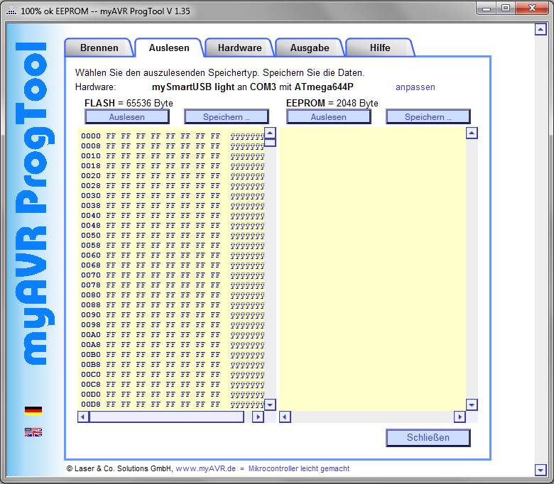

Rieders schrieb: > Ich habe mal mit my Avr Pro den Flash ausgelenen. Zumindest von 0x00 bis 0xDF ist er gelöscht. Eine Flashspeicherstelle enthält im gelöschten Zustand "FF" und nicht 0. Rieders schrieb: > Nun habe ich versucht über mysmartusb light einen Bootloader über ICSP > auf zu spiele. Was hast du denn da überhaupt draufgeladen? Meines Wissens gibt es keinen Arduino mit atmega644. Und somit auch keinen Bootloader für diesen Controller. Der Bootloader muß genau für den Controller passen. Sonst wird das nichts. mfg.
... und wenn man den Flash ausliest, erhält man immer Daten in der Größe des Flashspeichers, denn beim Auslesen kann der Programmer ja nicht erkennen wo ein Program ist und wo nicht. Sascha

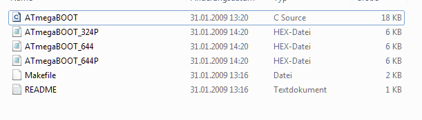

Ich habe leider keine hex Dateien zum hochladen. Nur PDE-Datei und C/C++ Header. Kann ich die umwandeln und dann mit AVR brennen ? MfG AR
Hallo Das ist eine Datei die ein Sketch zusammenfügt. Dies wird dann übersichtlich wieder aufgeführt. Gibt es ein Prog das alles in Hex datei ausgibt ? Oder kann ich mit AVR öffnen und dann Umwandeln ? Bild von Flash ganz weit unten. Bild vom Sanguino Bootloader für Arduino . MfG AR
Rieders schrieb: > Oder kann ich mit AVR öffnen und dann Umwandeln ? AVR, also AVR-Studio weiss nicht, was das ist. Rieders schrieb: > Bild von Flash ganz weit unten. Das ist Binärcode. Offenbar auch an der richtigen Stelle. Und du hast den atmegaboot644p draufgeladen? Wenn ja, dann hast du jetzt den Bootloader drauf. Sind die BOOTRST und die Bootsize Fuses richtig eingestellt? Also hast du jetzt einen Arduino-Clone von Sanguino vor dir. Und den willst du direkt aus dem AVR-Studio mit von dir erstelltem Code programmieren? mfg.
