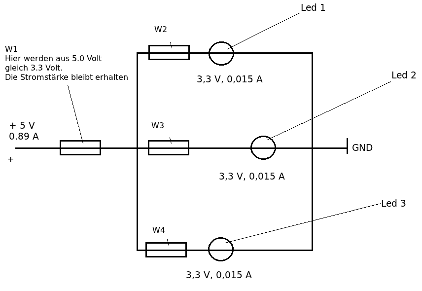

Hallo, wie immer fällt mir das simpelste nicht leicht. Ich hab ein Netzteil der mir 5v, 0,89 A Gleichspannung liefert. Meine Led hat folgende Werte: 3.3 Volt, 20 ma "0,02 A" Ich wollte die Leds parallel schalten und demzufolge den Widerstandswert berechnen. r = (Betriesbsspannug - LedSpannung) / (LedStromstärke * 3) r = 1,7 / (0,02 * 3) r = 1,7 / 0,06 r = 28,333 Ohm Der Widerstandswert pro Led beträgt 28,333 Ohm Aber was für ein Widerstand 0,25 Watt? W = (Betriebsspannung - LedSpannung) * LedStromstärke W = 1.7 * 0.02 W = 0,034 Watt Ein 1/4 Watt Widerstand? Ich hoffe das ihr mir helfen könnt. Achso...ich weis, das wenn eine Led ihren Geist in der Parallelschaltung aufgibt, sich sporatisch der Widerstandswert erhöht und demzufolge die anderen Widerstände gegebenfalls die Leds abrauchen. Die Leds haben aber eine lange Lebensdauer, daher wollte ich lieber nochmal nachfragen, wie man den Widerstandswert berechnet "1/4 Watt,1 Watt usw." Danke im Voraus

Also ihr meint doch, das ich einen Hauptwiderstand berechnen muß? Betriebsspannung = 5 Volt Betriebsstromstärke = 0.89 A Leistung des Netzteil = 4,45 Watt Led Spannung = 3.3 Volt Led Stromstärke = 0,015 A Leistung einer Led = 0,0495 Watt In einer Reihenschaltung, was ja beim W1 Widertand ist, wird ja die Volt verändert und die Ampere bleibt erhalten. Bei einer Parallelschaltung bleibt ja die Spannung, die man ja bei W1 eingestellt hat vorhanden....Die Stromstärke verteilt sich dann auf w2,w3 u.w4 u. natürlich den 3 Leds. Leds-Stromstärkeverbrauch= (0,015 A *3) Leds-Stromstärkeverbrauch = 0,045 A übrige_Stromstärke = Gesamtstromstärke - Leds-Stromstärkeverbrauch übrige_Stromstärke = 0,89 A - (0,015 A *3) übrige_Stromstärke = 0,845 A Die 0,845 A werden auf 3 Widerstände verteilt. Also muß doch jeder Widerstand "0,845A / 3"= 0,2816 Ampere verbraten. Nur wie sind die Widerstandswerte von W1,W2,W3 u. W4?
Also ich komme auf folgende Werte, wobei die Led Stromstärke dann nur 0,015 A u. nicht 0,020 beträgt: w1 = 1,7 V / 0,89 A w1 = 1,91011236 Ohm Ampere_verbraten pro Widerstand = (0,89 A - (0,015 *3))/ 3 Ampere_verbraten pro Widerstand = 0,845 / 3 Ampere_verbraten pro Widerstand = 0,281666667 w2,w3,w4 = 3.3 / 0,281666667 w2,w3,w4 = 11,715976317 Ohm Demzufolge würde jede Led mit 3,3 V u. 0,015 Ampere belastet werden.
Was hat der maximale Strom deines Netzteiles mit dem Vorwiderstandsberechnung der LEDs zu tun? Betriebspannung UB: 5V Uled : 3.3V ILed : 15mA Rv = (UB-ULed) / ILed = 113 Ohm gewaehlt: 120 Ohm

Mach das was MaWin und Helmut Lenzen dir vorgeschlagen haben. Achtung MaWin hat sich verschrieben MaWin schrieb: > der einfacheren Beschaffbarkeit halber auch 10 Ohm. er meinte aber 100 Ohm! Nimm also PRO LED einen 100 Ohm Vorwiderstand. Damit bist du sicher im Bereich zwischen 15 und 20mA pro LED und gut ist. Ein zusätzlicher gemeinsamer Vorwiderstand würde nur Sinn machen wenn du den einstellbar machen wolltest um die Helligkeit einstellen zu können, aber davon war bis jetzt nicht die Rede.

Also so schwer ist das doch nich... @ Helmut: du hast doch nur den Vorwiderstand berechnet, für den Fall das nur eine LED vorhanden ist. @aha Der Vorwiderstand Rv bzw. W1 wird aus UB - ULed und 3*ILed berechnet. Rv = W1 = UB - ULed / (3*ILed) = 1,7V/0,045A = 37,78Ohm => gewählt 390Ohm: Iv = 1,7V / 39Ohm = 43,5mA ILed = Iv / 3 = 14,5mA W2 = W3 = W4 = 3,3V / 14,5mA = 227,6Ohm => gewählt 220Ohm: ILed_neu = 3,3V / 220Ohm = 15mA Aus den LED's und den Vorwiderständen ergibt sich der Gesamtstrom, die Angabe auf deinem Netzteil gibt dir lediglich an, was das Netzteil maximal abgeben kann.
Martin R. schrieb: > Rv = W1 = UB - ULed / (3*ILed) = 1,7V/0,045A = 37,78Ohm > > => gewählt 390Ohm: Iv = 1,7V / 39Ohm = 43,5mA > > > ILed = Iv / 3 = 14,5mA > > W2 = W3 = W4 = 3,3V / 14,5mA = 227,6Ohm > > => gewählt 220Ohm: ILed_neu = 3,3V / 220Ohm = 15mA Könntest du deinen Schwachsinn für dich behalten anstatt hier Anfänger zu verwirren! 1. LEDs werden nicht ohne Vorwiderstand parallel geschaltet. Was also soll der Blödsinn "UB - ULed / (3*ILed)" 2. "W2 = W3 = W4 = 3,3V / 14,5mA = 227,6Ohm" Ist absoluter Blödsinn! 3,3V ist die Durchlassspannung der LED aber nicht die, die am Widerstand abfallen soll, die ist 5V-3,3V = 1,7V! Es war alles gesagt, du musst aber mit deinem Achtelwissen den Anfänger verwirren.

Nicht streiten, einfach kurz halten ;) Vorwiederstand: (Uversorgung - Uled) / Iled (5V-3.3V)/0.02A = 85Ohm Leistung: (Uversorgung - Uled) * Iled (5V-3.3V)*0.02A = 0.034W >Der Widerstandswert pro Led beträgt 28,333 Ohm Eine LED hat keinen Widerstand in dem Sinn, schon gar nicht 28,333 Ohm, wenn du nun 5V anlegen würdest (direkt) geht der Strom leicht über 1A hoch, wenn sie nicht vorher kaputt geht oder das Netzteil/Batterie nicht soviel liefert. Selbst wenn du nur 3,5V anlegst, geht dir die LED gleich in Rauch auf. Ein Widerstand begrenzt den Strom, die LED begrenzt, sobald sie total überfordert ist.

Nils S. schrieb: > Nicht streiten, einfach kurz halten ;) > > > Vorwiederstand: (Uversorgung - Uled) / Iled > (5V-3.3V)/0.02A = 85Ohm > > Leistung: (Uversorgung - Uled) * Iled > (5V-3.3V)*0.02A = 0.034W > >>Der Widerstandswert pro Led beträgt 28,333 Ohm > Eine LED hat keinen Widerstand in dem Sinn, schon gar nicht 28,333 Ohm, > wenn du nun 5V anlegen würdest (direkt) geht der Strom leicht über 1A > hoch, wenn sie nicht vorher kaputt geht oder das Netzteil/Batterie nicht > soviel liefert. > > Selbst wenn du nur 3,5V anlegst, geht dir die LED gleich in Rauch auf. > > Ein Widerstand begrenzt den Strom, die LED begrenzt, sobald sie total > überfordert ist. Des ist ja simple. Also benötige ich 3 * 28,333 Ohm Widerstände "muß dann gucken, was der nächst höhere Widerstandswert ist. 0,034 W, also reicht ein 1/4 Watt Widerstand aus. Die 0,034 W beziehen sich doch auf den Widerstandswert oder?
aha schrieb: > Des ist ja simple. > Anscheinend nicht. > Also benötige ich 3 * 28,333 Ohm Widerstände "muß dann gucken, was der > nächst höhere Widerstandswert ist. > Nein. (5V - 3.3V) / 0.02 = 85Ohm Normwert 82 Ohm oder 100 Ohm > 0,034 W, also reicht ein 1/4 Watt Widerstand aus. > Die 0,034 W beziehen sich doch auf den Widerstandswert oder? Ja.
