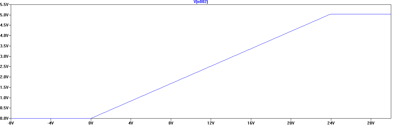

Ich hab mir dann dochmal was ausgedacht, bevor weitere Belehrungen folgen :P. Macht das in euren Augen Sinn (s. Anhnag)? Die Simulation sieht auf alle Fälle gut aus- oder gibt es Bedenken? Ich hab einen Op genommen, der im gleichen Aufbau für die Strommessung über einen Shunt verantwortlich sein soll.

Wenn schon mit OP, dann besser andersherum: - erst der Spannungsteiler - dann der OP als Impedanzwandler. Dann hast Du nur Vorteile: OP braucht nur +5V Versorgung (R2R-OP), der Ausgang ist niederohmig, der Eingangsspannungsteiler ist nach oben nur begrenzt durch den Bias-Strom des OP.. Ausserdem brauchst Du keine Schutzdioden, da der OP mit der gleichen Spannung wie der µC versorgt wird. Gruß Dietrich

@ charlie (Gast) Und Du meinst ernsthaft, daß ohne OPV die 2 Widerstände (R1 & R2) es schaffen das Netzteil in die Knie zu zwingen? Dietrich L. schrieb: > Wenn schon mit OP, dann besser andersherum: > - erst der Spannungsteiler > - dann der OP als Impedanzwandler. charlie schrieb: > Ich möchte die Ausgangsspannung von einem Netzteil möglichst hochohmig > (>= 1MOhm)messen um die Quelle nicht zu belasten. Lesen, einfach mal lesen...

mhh schrieb: > Dietrich L. schrieb: >> Wenn schon mit OP, dann besser andersherum: >> - erst der Spannungsteiler >> - dann der OP als Impedanzwandler. > > charlie schrieb: >> Ich möchte die Ausgangsspannung von einem Netzteil möglichst hochohmig >> (>= 1MOhm)messen um die Quelle nicht zu belasten. > > Lesen, einfach mal lesen... Wo ist das Problem? Spannungsteiler mit 1MOhm: 24µA Querstrom. Dann der R2R-OP-Amp LMC6482 mit Input-Biasstrom vom max. 10pA (25°C, schlechtester Typ) macht einen Fehler von weniger als 1/1000. Dietrich L. schrieb: > der Eingangsspannungsteiler ist nach oben nur > begrenzt durch den Bias-Strom des OP Lesen, einfach mal lesen... ;-)) (Abgesehen davon, dass solche Hochohmigkeit bei der Anwendung vermutlich Blödsinn ist und über die erforderliche Genauigkeit noch nichts gesagt wurde.) Gruß Dietrich

Dietrich L. schrieb: > (Abgesehen davon, dass solche Hochohmigkeit bei der Anwendung vermutlich > Blödsinn ist und über die erforderliche Genauigkeit noch nichts gesagt > wurde.) Das wird versucht ihm klarzumachen. :) mhh schrieb: > Dietrich L. schrieb: >> Wenn schon mit OP, dann besser andersherum: >> - erst der Spannungsteiler >> - dann der OP als Impedanzwandler. > > charlie schrieb: >> Ich möchte die Ausgangsspannung von einem Netzteil möglichst hochohmig >> (>= 1MOhm)messen um die Quelle nicht zu belasten. > > Lesen, einfach mal lesen... Das bezieht sich darauf, daß er seine Schaltung nachvollziehbar gestaltet hat (wenn auch wahrscheinlich unnütz).
