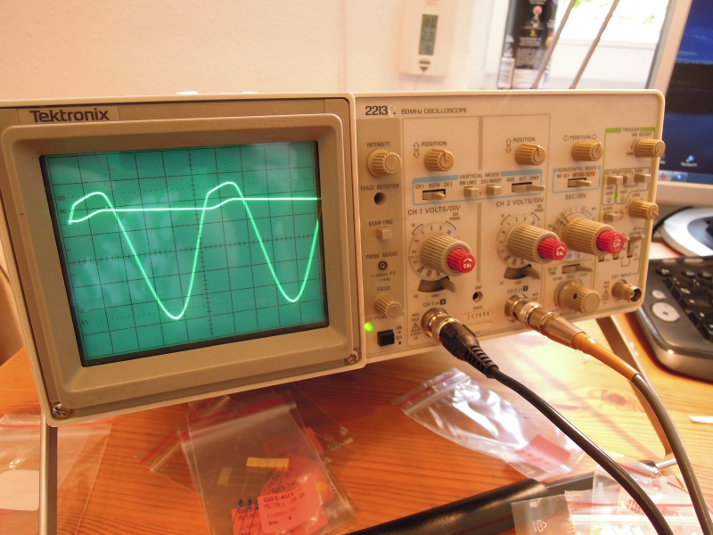

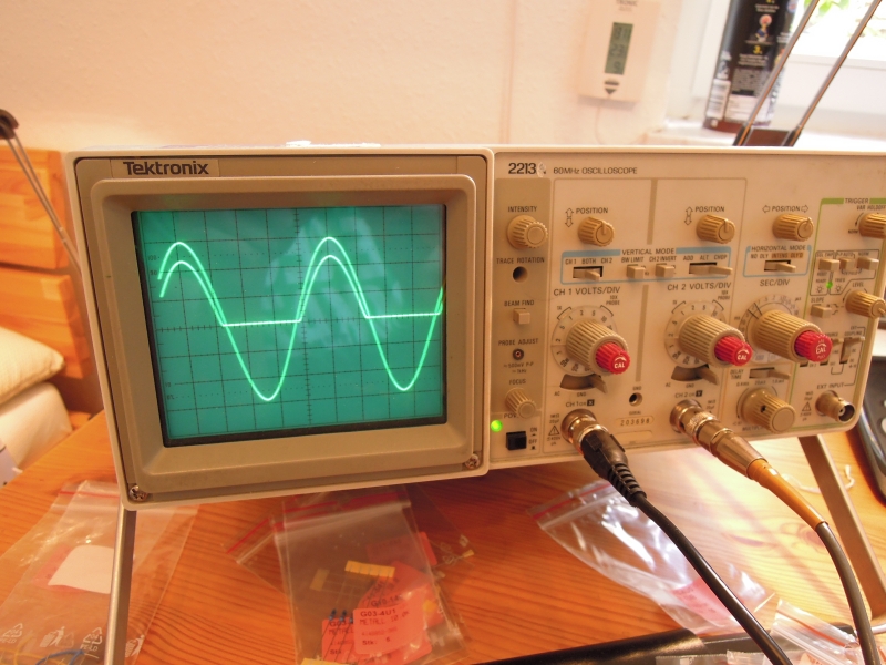

Hallo Leute, bin recht günstig an ein Oszi gekommen und wollte es heute mal ausprobieren. Hab dafür nur mal eine Einweggleichrichterschaltung aufgebaut. Ohne Kondensator passt das ja auch alles. Ich habe auf Channel1 mein Ue und auf Channel2 Ua, wo eine halbe Periode durch die Diode abgeschnitten wird und am Widerstand Ua=Ue-Ud abfällt. Wenn ich jetzt aber den Kondensator mit reinstecke, bekomme ich mein Ua geglätten, so wie es ja sein soll. Was ich aber nicht verstehe, warum fällt Ue dann auch ab? Kann mir das jemand erklären? Eig müsste doch Ue konstant bleiben, oder nicht? Vielen Dank schonmal im Voraus! Im Anhang sind 3 Bilder mit dem Schaltplan und 2 Oszi-Bildern Gruß Simon
Wenn die Wechselspannungsquelle schwach genug ist, bricht die Spannung wegen dem Laden von C1 ein.

Der Frequenzgenerator hat auch 50 Ohm Innenwiderstand. Bei 23Vpp sind das 11.5Vp mit 230mAp. Das ist doch schon viel.
Du hast doch einen "verbraucher" = R1 angeschlossen. Wird der Kondensator nicht geladen, so wird er natürlich über R1 entladen und die Spannung am Kondensator sinkt! Joe
... und beim Laden des Kondensators fließt ein größerer Strom als beim Betrieb ohne Kondensator. Deswegen wird Ue auch kleiner. Joe
>Heißt das dann, dass mein Frequenzgenerator so wenig taugt, dass er >selbst bei so ner kleinen Belastung schon einbricht? Kleine Belastung?? Der Cap wirkt doch wie ein Kurzschluß!
Simon S. schrieb: > Heißt > das dann, dass mein Frequenzgenerator so wenig taugt, dass er selbst bei > so ner kleinen Belastung schon einbricht? Genau. Deshalb ist er als Energielieferant für Elektronikbasteleien vollkommen ungeeignet... Ergo: Nicht jeder Generator ist ein Kraftwerk. :)
Hmm, ok. Vielen Dank schonmal für die ganzen Antworten. Aber so ganz verstehen tu ich es immer noch nicht. Hab das jetzt grad mal durchgerechnet: R1 = 1kOhm ; C=47uF ; f=50Hz ; Ue=6Vss Xc = 1/(2*Pi*f*C) = 67Ohm Parallel mit R1 gibt das Rges = (1k * 67) / (1k + 67) = 63 Ohm P = U^2 / R = (6Vss)^2 / 63 Ohm = 0,57 Wpp Der Frequenzgenerator muss also in dem Moment in dem die Bilder oben enstanden sind 0,57Wpp Ausgangsleistung bringen, was ja von den angegebenen 2Wpp, die er können soll noch ein gutes Stück entfernt ist. Wieso bricht die Spannung dann trotzdem so stark ein?
Simon S. schrieb: > Wieso bricht die Spannung dann trotzdem so stark ein? Wegen seinem Innenwiderstand, an dem nun die fehlende Spannung abfällt.
Simon S. schrieb: > Xc = 1/(2*Pi*f*C) = 67Ohm Ist bei einem Lade-C bei Gleichspannung nicht verwendbar. Das Kurzi schrieb: > Der Cap wirkt doch wie ein Kurzschluß! hilft dem Verständnis. Solange der Generator mehr Spannung liefern will als am Kondensator schon anliegt, hast Du den Spannungsabfall am Innenwiderstand des Generators und damit das 1. Bild auf dem Oszi. Der Innenwiderstand ist ein Reihenwiderstand zur Last. Eine Amplitudenregelung erfolgt vor, und nicht nach ihm.

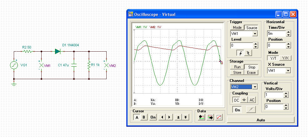

Was du beobachtest, ist genau das Verhalten eines IDEALEN Generators mit 50R-Quellimpedanz, wie die Simulation im Anhang zeigt.
Kurzi schrieb: > Was du beobachtest, ist genau das Verhalten eines IDEALEN Generators mit > 50R-Quellimpedanz, wie die Simulation im Anhang zeigt. Dumme Frage: Sind die Bilder ne Simulation mit Lspice?
Hab TINA gegooglet - ist natürlcih ein kostenpflichtiges Programm. Leider klappt das Herunterladen der Demo-Version bei mir nicht. Unter http://www.tina.com/German/tina/start.php?page=downlddemo&PrID=tina tut sich nix.
