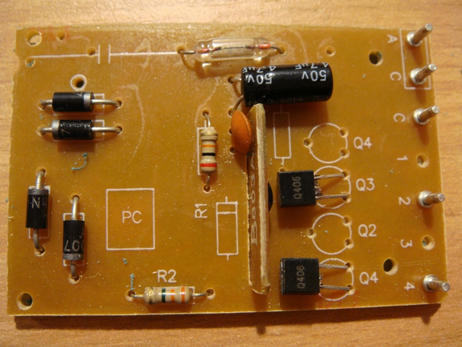

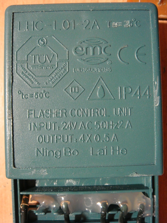

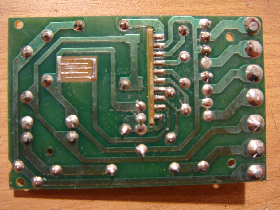

Hallo. Ich habe so ne 1815 LED Weihnachtslichterkette. Die hat ein kleines Kästchen, an dem man verschiedene Blinkprogramme einstellen kann. Wenn die Lichterkette per Zeitschaltuhr aus und wieder eingeschaltet wird, merkt sich das Kästchen leider die meiste Zeit nicht, welches Programm zuletzt eingestellt war. Das finde ich ziemlich nerfig, denn das Standardprogramm ist ein Demo, wo sämtliche Blinkvariationen durchlaufen - ich hätte es aber lieber, wenn alle LEDs dauerhaft leuchten, ohne einen einzigen Blinker. Lässt sich das halbwegs einfach machen, dass sich der Contoller das Blink-/Leuchtprogramm merkt? Oder die Warscheinlich einfachere Möglichkeit: das Steuerkästchen verschwindet komplet. Jedoch weiß ich nicht, ob ich an die LEDs von der Lichterkette einfach dauerhaft die 24V vom Trafo hängen soll, oder ob ich es mit einem Stromregler machen soll. Ich kann mir ehrlichgesagt zwar nicht vorstellen, was an dieser Platine für nen Konstantstrom sorgen soll... aber Fragen kostet hier ja nix - da geh ich lieber auf nummer sicher. MfG Domi

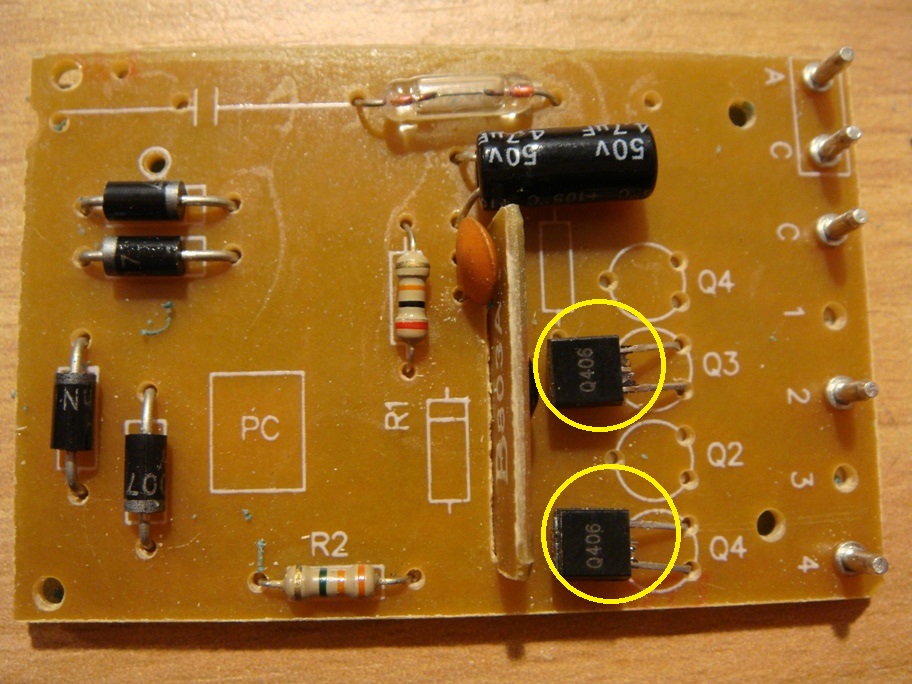

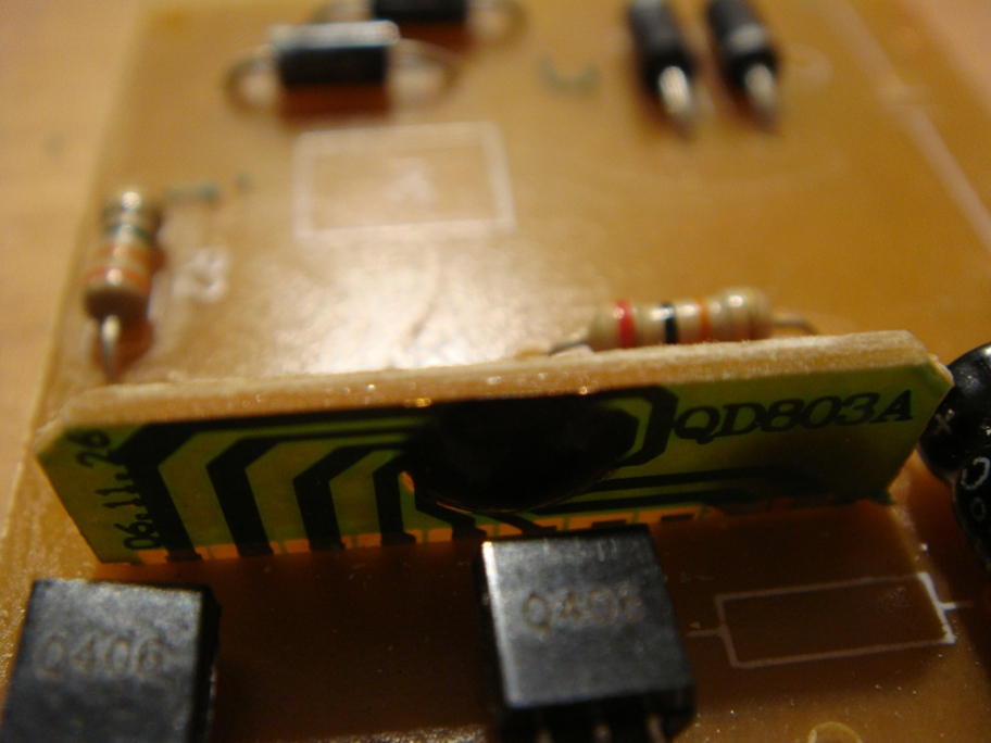

Auf dem Kästchen steht: 4x0,5A, aber es sind nur zwei Transistoren und Lötstifte bestückt, das ist doch schon mal interessant. Es sieht tatsächlich nicht nach Konstantstrom aus, weil die Kollektoren dr Transistoren direkt und ausschließlich an den Ausgangsstiften hängen. Geschaltet wird nach Masse. Ich würde mal ganz kurz und ganz vorsichtig die Transistoren brücken (also äußere Anschlüsse der Transistoren verbinden) und gucken, was passiert, vielleicht mit einem Amperemeter im Ausgang.
Daniel schrieb: > Ich würde mal ganz kurz und ganz vorsichtig die Transistoren brücken > (also äußere Anschlüsse der Transistoren verbinden) und gucken, was > passiert, vielleicht mit einem Amperemeter im Ausgang. Gleich mit dem Amperemeter brücken.
Konstantstrom wird schon sein, die Zuleitung kann ja als Widerstand ausgelegt sein.
Messergebnisse: Versorgung: - Wechselspannung: 27,8V 49,9Hz - Gleichspannung: 0,3V je Ausgang: - Wechselspannung: 9,9V 99,9Hz - Gleichspannung: 23,1V - Strom: 47mA - Strom mit gebrückten Transistor: 52mA PS: Ich habe jede Spannung mit der Gleich- bzw Wechselspannung Einstellung am Multimeter gemessen. MfG Domi
Dominik S. schrieb: > - Strom: 47mA > - Strom mit gebrückten Transistor: 52mA Also Transistoren überbrücken.

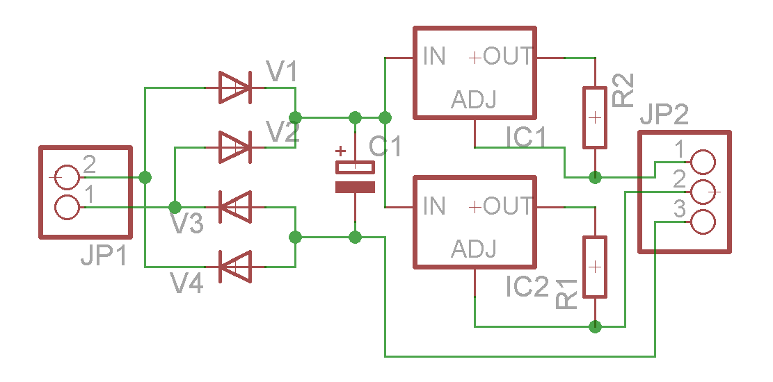

Ist eine Stromquelle, die ~ 27V am Eingang hat und 0,1A am Ausgang liefert (das entspricht ~ 23V) leicht zu realisieren? Dann würde ich die gesammte Steuerungsplatine rauswerfen, die 0,1A Konstantstromquelle bauen und daran die beiden Kanäle der Lichterkette anschließen. Oder währe es besser 2 Stromquellen mit 50mA zu bauen? PS: Ich habe noch ein paar LM317 - mit denen sollte das doch sehr einfach machbar sein, oder? Ich schau mal schnell im Datenblatt nach, ich glaube da ist in den Beispielschaltungen unteranderem auch eine Konstantstromquelle. MfG Domi

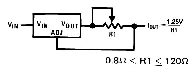

Wenn ich da keinen Blödsinn gerechnet habe, müsst je Kanal ein LM317 im TO92 Gehäuse reichen. (also je Lichterkette 2 LM317) 27V am eingang und 50mA bei rund 23V am Ausgang ergibt 0,2Watt Verlustleistung was einer Erwährmung von ~ 30°C über Umgebungstemperatur entspricht. Stimmt so, oder? Nur wie berechne ich den R1 der Schaltung im Anhang? Welchen Wert muss der haben, damit ich einen Konstantstrom von 50mA habe? MfG Domi
Kleiner Tipp: Es steht in dem von dir geposteten PNG :-)
oh... irgendwie logisch^^ Mit einem 24Ohm Widerstand komme ich auf 52mA. Mit einem 27Ohm Widerstand komme ich auf 46mA. Welchen Wert würdet ihr nehmen? Meint ihr, ist zwischen 46 und 52mA ein merkbarer Unterschied der Lebensdauer oder Helligkeit der LEDs? Ein 0,5 Watt Widerstand müsste reichen, oder? MfG Domi

Wie kommst du auf 0.5W ? P=UI P=1.25V x 50 mA = 1/16 W
Mhm... da muss ich mich wo verrechnet haben... Dann werde ich 1/4W oder 1/8W nehmen. 27Ohm müsste passen. Das ist 1mA unter dem gemessenen Wert. MfG Domi

Kann mir schnell jemand sagen, ob ich bei der Schaltung im Anhang beide + Ausgänge paralell schließen kann? Hat das irgendwelche negativen Auswirkungen? Würde euch über ne schnelle Antwort sehr dankbar sein. MfG Domi ;)

Hallo, nach dem, was am Anfang geschrieben und gemessen wurde, scheine die Lichterketten ja aus in Reihe geschalteten LED-Gruppen mit Vorwiderstand zu bestehen, ausgelegt wohl für 24V. Das sollte man an der Kette eigetlich halbwegs erkennen können. Dann schalten die Transistoren wirklich nur ein und aus und man könnte sie einfach überbrücken. Eine Konstantstromquelle wäre dann sinnlos, Netzteil müßte dann eben 24V Gleichspannung mit dem nötigen Strom sein. Nein, ich bin nicht für verstorbene Lichterketten zuständig wenn diese Annahme nicht stimmt. Ich habe die Teile nicht vor mir... Langsamen Blinkrhytmus einstellen und Meßgerät im Strombereich über einen Transistor zur Strommessung und man hätte die Bestätigung oder auch nicht. Die Wechselspannungserte kommen von der Brückengleichrichtung ohne Ladekondensator. Gruß aus Berlin Michael

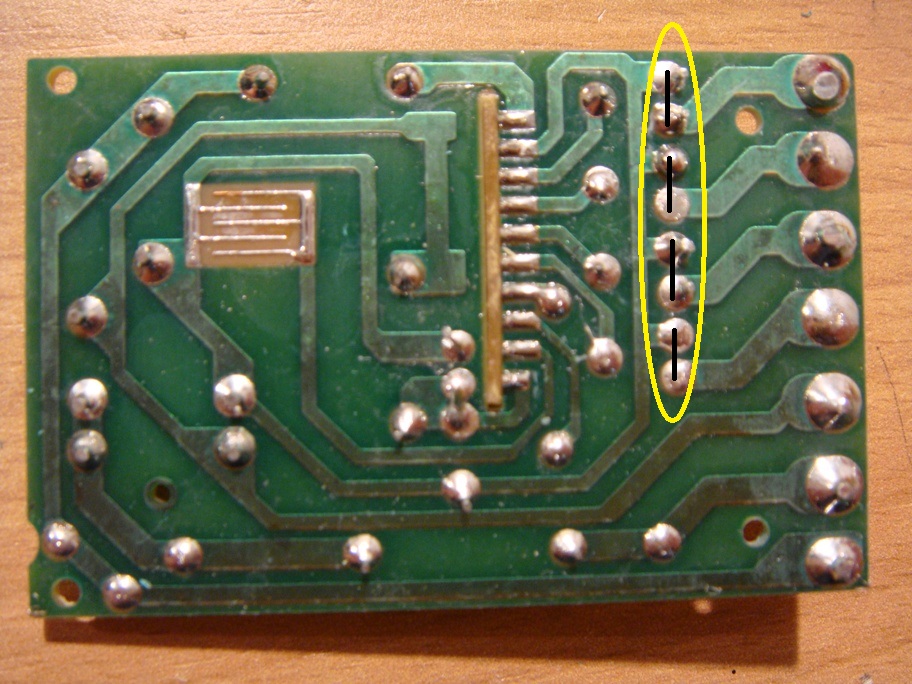

Löte die SCRs raus und brücke die Lötstellen!
Bearbeitet durch User
Hallo Ingolf, vielen Dank erst einmal für die schnelle Antwort! Da die meisten Controller mir einem Trafo und damit 24V versorgt werden, mein Controller jedoch direkt mit 220V (wohl wegen der 1000 LED), kann ich Dein Tipp trotzdem umsetzen? Also die beiden Bauteile mit gelben Kreis rausnehmen und dann gemäß Bild 2 die Kontakte gemäß schwarzer Striche überbrücken? Ein wunderschönes Weihnachtsfest Olaf
Olaf, ich denke, dass sich der Flashcontroller der 24V und 230V Version dann doch irgendwo unterscheidet. Kannst du auch mal Bilder machen? Gruß Roland
Hallo Olaf, ich habe einen derartigen 230V-Controller (allerdings mit 4 SCRs) mit genau dieser Schaltungsänderung bereits im Vorjahr auf Dauerlicht umgestrickt.
