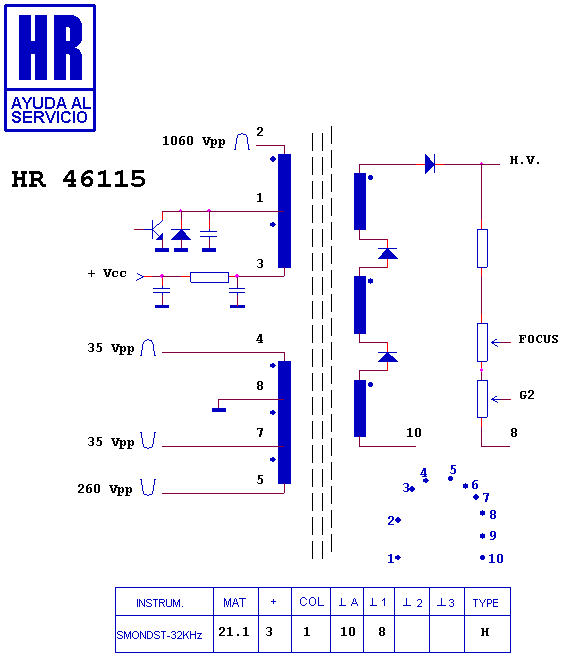

Hallo Leute, habe heute morgen diesen Diodensplittrafo ausgeschlachtet: http://www.donberg.ie/pics/h/hr46115.gif Irgendwie will er aber nicht so recht :( Wie kann ich den jetzt ansteuern bzw. zwischen welchen Pins muss ich die Wechselspannung anlegen? Mfg Bär

Zeig doch mal deine Ansteuerung. Evtl. könntest du, valls du DC getaktet schaltest mal probieren die Primärspule umzupolen. DSTs haben ja ne Einweggleichrichtung.

Meine Ansteuerung ist ein Signalgenerator (hab ihn auf Rechteck geschaltet), der am Gate eines BUZ11 hängt. Am Drain des BUZ11 habe ich versucht die Primärspule anzuschließen, umpolen hab ich bereits probiert. Was genau ist denn jetzt in dem Schaltbild die "richtige" Primärspule? Ich habe auch versucht mit ein paar Windungen Schaltdraht als neue Primärspule auf dem Kern den Trafo zum Laufen zu kriegen, war aber auch nicht besser.

Pin 1-3 wäre die orig. Primärspule. Allerdings wird der ZT an diesen Pins ja mit bis zu 80V ?!? getaktet, solange ich das noch gut in erinnerung habe (also meine ich irgendwo gelesen zu haben. Zwischen 7-8 oder 4-8 sieht gut aus, also die 35Vpp. Nur es steht halt nicht fest, ob diese Windungen auch ein paar Ampere abkönnen. Also masse vom Sig. gen an source, signal an gate, Vcc an pin 4 und pin 8 an drain. Mach nochmal 10-33nF zwischen drain ond source vom fet.

Also das mit dem Kondensator hat bissl was gebracht. Reicht es jetzt eigentlich die Primärspule anzusteuern oder muss ich Vcc auch noch irgendwie anschließen?
Ah, jetzt hab ich mal 22nF parallel zur Primärspule geschaltet und jetzt ist alles wunderbar :)
