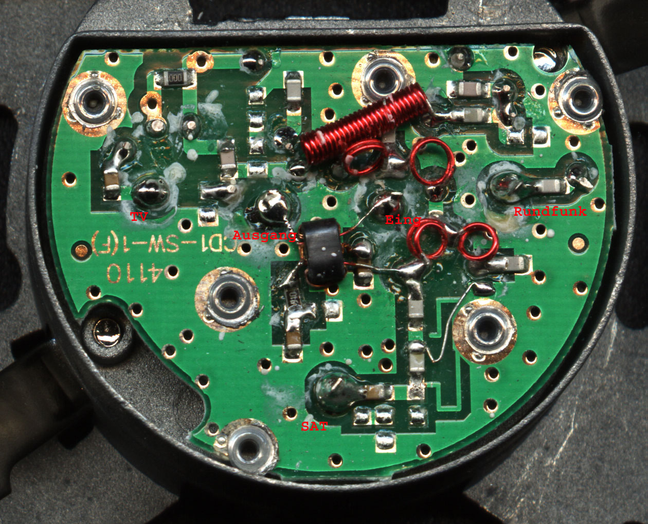

Bin gerade verzweifelt, dass Radio und Fernseher die Anschlüsse vertauscht haben war mir klar. Stereoanlage hat Stecker und braucht Buchse. Fernseher hat Buchse und braucht Stecker. Zu meiner Überraschung habe ich eine Antennendose an der Wand, die eine Buchse für Fernseher und einen Stecker für Radio hat. Somit bräuchte ich ein Stecker/Stecker Kabel für den Fernseher und ein Buchse/Buchse Kabel für die Stereoanlage. Da stimmt doch etwas nicht. Wo ist mein Denkfehler??? Gruß Matthias
Hat die Dose auf dem Gehäuse Markierungen für Radio und TV? Geht denn der Fernseher an der Buchse bzw. der Radio am Stecker? Vielleicht ist ja nur der Deckel falschrum montiert. Ansonsten eben aufschrauben und Kabel vertauschen, dann hast du wieder die richtige Belegung.
hdd schrieb: > Ansonsten eben aufschrauben und Kabel vertauschen, dann hast du wieder > die richtige Belegung. Eine Ant.Dose (End bzw Stichdose genannt hat nur ein Zuleitungskabel.Eine Durchgangsdose natürlich zwei (Zugang und Abgang) aber da bringt das Vertauschen der Kabel nichts.In jeder der beiden Dosenarten befindet sich eine Weiche welche FS und UKW auseinandertrennt.Deckel verdreht montiert wird wohl die Ursache des Zuordnungsfehlers sein.
Deckel falsch montiert wäre auch mein erster Gedanke gewesen. Allerdings hat das Teil noch einen Sat-Anschluß. Dadurch kann man den Deckel nicht verdrehen. Ich habe mich von der Beschriftung am Deckel leiten lassen. Daher meine Verwirrung.
Günther N. schrieb: > In jeder der beiden > Dosenarten befindet sich eine Weiche welche FS und UKW > auseinandertrennt. M.W. sind "neuere" Dosen mit Richtkopplern aufgebaut. D.h. jeder der beiden Anschlüsse stellt den kompletten Frequenzbereich zur Verfügung. Es bleibt sich dann egal, an welchen Anschluss man Radio und Fernsehen anschliesst. Gruss Harald
Ich habe mir jetzt noch mal Bilder von Antennendosen im Netz angeschaut. Dort hat der Fernseher immer einen Stecker und das Radio eine Buchse, also umgekehrt zu meinem Fall. Da das Innenleben von einem anderen Hersteller kommt als die Blende, könnte ich vermuten, dass der Blendenhersteller sich einfach vertan hat.

Ich habe rechts und links keine unterschiedlichen Qualitäten, da ich die Adapter an DVB-T Empfängern benutze. Ansonsten habe ich SAT, und da wird geschraubt. Probieren geht über studieren. Ich könnte eigentlich in so einer Dose mal nachschauen, wie die Filter angeordnet sind. Das kann aber jeder selbst, Faulheit unterstütze ich nicht. Also ran ans Werk, die Kappe abklopfen und nachschauen. Meine Neugier ist befriedigt, ich habe es gemacht. Was rechts oder links war, weiß ich leider nicht mehr. Mein Interesse lag darin, ob man aus einer Stich- eine Enddose machen kann. Viel zu kompliziert.
Naja, ich bin ja nicht so, habe die Kappe nochmal abgerupft und ein Bild gemacht. Die Spulen auf der rechten Seite (Rundfunk, weiblich) sehen nach einem Bandpass aus. Also sind die Buchsen nicht gleichwertig.

Hallo Matthias Kölling, mach mal ein Photo von der Dose und dem Innenleben und dem Kabel.
Matthias Kölling schrieb: > ... Da das Innenleben von einem anderen > Hersteller kommt als die Blende, könnte ich vermuten, dass der > Blendenhersteller sich einfach vertan hat. Wer sagt denn das der Deckel zur Dose passt??? Da beide Teile von verschieden Systemen kommen kann es gut sein das die Beschriftung des Deckel's zur original Dose auch passen würde... nitraM
