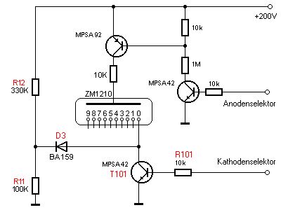

Hi, im Anhang mal ein Schaltungs-Beispiel. Bei genauerer Betrachtung fällt auf das der T101 nur noch ca. 50V zu schalten hat! Damit ist dieser auch einfach durch einen 74141 (K155ID1/KM155ID1) zu ersetzen ist. Die restlichen brauchst man nur wenn man mehrere Anzeigen multiplexen möchte. Wenn nicht, reicht wie bereits beschrieben, ein Vorwiderstand. Hier noch ein interessanter Link inkl. einer Beschreibung eines Step-up-Netzteils. http://www.jb-electronics.de/html/elektronik/nixies/index.htm mfg Manfred
Und die BA159 kannst du dann auch weglassen.. das gezeigte Schaltbild ergibt aber sowieso nur bei Multiplexbetrieb einen Sinn. Wenn du so etwas suchst (Achtung, Eigenwerbung) dann schau dir doch in der Codesammlung mal meine NIXIE Uhr an. Viele Grüße, egberto
Egberto schrieb: > Und die BA159 kannst du dann auch weglassen Jup, hat ich vergessen ist ja im 74141 schon drin :) Egberto schrieb: > das gezeigte Schaltbild > ergibt aber sowieso nur bei Multiplexbetrieb einen Sinn. Du widersprichst Dir selbst :)
