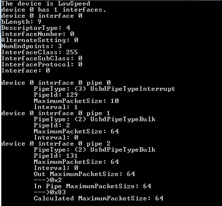

ich bin ein totaler Noob, was Schnittstellenprogrammierung angeht. Ich
muss jetzt aber für ein Uni-Projekt Daten aus einem Gerät mit serieller
Schnittstelle auslesen (bulk-transfer)(unter Windows 7 x86).
Lagebeschreibung:
Gerät hat serielle Schnittstelle und ist über einen serial-usb-converter
an den Pc angeschlossen.
Mein Prof hat vorgegeben, dass wir WinUsb als API verwenden,
Programmiersprache ist C/C++.
Bis zu der Stelle, an der ich Daten auslesen möchte klappt das auch ganz
gut.
Die Informationen die ich vom Device-Descriptor etc bekomme, sieht man
im angehängten Bild.
Das Problem ist jetzt nur, dass ich nicht weiss, wie ich die Daten
auslese.
Genauer: ich bekomme den Fehlercode 121 beim Aufruf von WinUsb_ReadPipe.
Nachdem ich gegoogelt habe, weiss ich, dass es ein Timeout ist...gelesen
werden auch 0 Bytes. Hochsetzen des Timeouts auf 20sec hat leider auch
nichts gebracht...ich vermute einfach mal, dass in der Pipe nichts
steht.
Zu Testzwecken haben wir ein ähnliches Gerät mit USB-Schnittstelle,
welches direkt an den Pc angeschlossen werden kann. Ich habe daher ein
2. Programm geschrieben, welches komischerweise funktioniert.
Nun zu meiner Frage:
1. muss ich irgendwo in meinem Programm auch sowas wie die Baud-Rate,
etc setzen? und falls ja, wo?
2. wie bringe ich der winusb-api bei, dass hinter dem USB-Port eine
serielle Schnittstelle sitzt?
Es tut mir Leid, dass es alles etwas verworren klingt, aber ich bin mit
der Seriellen Schnittstelle etwas überfordert.
Vielen Dank schonmal,
Sabine
von Εrnst B. (ernst)
Jein. Aber zuerst musst du so ziemlich alles neu nachprogrammieren, was
der entsprechende USB-Seriell-Treiber schon mitbringen würde.
Garnicht. Den Teil musst DU programmieren. Dazu brauchst du genaue
infos über den Wandler-Chip, der auf dem USB->Rs232-Wandler verbaut ist.
oder anders ausgedrückt:
Sabine M. schrieb:
> Mein Prof hat vorgegeben, dass wir WinUsb als API verwenden.
ist Blödsinn. Lass den zum serial-usb-converter gehörenden Treiber seine
Arbeit machen, und verwende den von ihm zur Verfügung gestellten
Comport.
Ok, also keine WinUSB Anforderung. Gut. Vergiss alles dazu.
Deine Software benutzt einfach die serielle Schnittstelle. Ob da ein
USB-Wandler dazwischenhängt oder nicht, braucht dich nicht
interressieren. Aus deiner Sicht ist es einfach ein Serieller Port.

von Christian R. (supachris)
WinUSB funktioniert vielleicht nicht mal, denn dann müsstest du erst mal
vom Hersteller des Kabels Informationen bekommen, wie zum beispiel die
Baudrate gesetzt wird, wie die Daten eventuell noch in den Pipes
verpackt sind, wie Puffergrößen eingestellt werden usw.
Aus der Aufgabenstellung geht nicht hervor, dass du den zum Kabel
gehörigen Treiber nicht verwenden sollst. Du sollt offenbar lediglich
die Daten auslesen und darstellen, also über den virtuellen COM Port.
Wenn das mit dem COM Port zu unelegant ist, gibts auch zur Kommunikation
mit dem USB-Serial Adapter APIs des Herstellers, jedenfalls bei FTDI und
Silabs. Prolific sicher auch, und viel was anderes wird der Adapter
nicht sein. Da kannst du das API dann in deine Anwendung einbetten.
