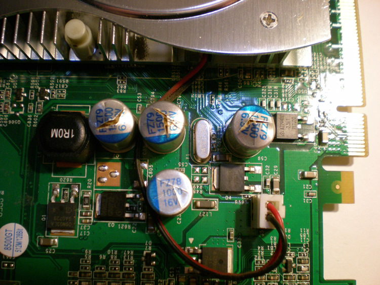

Hi, nachdem mein Rechner mal abgestürzt ist zeigt mir Altium Designer 9 nur noch Grafikmatsch an, das betrifft PCBs Footprints etc. Kennt das jemand? Nach Neuinstallation ist es geblieben. Bin über jede Hilfe sehr dankbar. LG
leider nein, hast du nur grafikprobleme mit altium? vielleicht liegt es an der grafikkarte bzw am treiber und/oder directX.
Hatte ich auch mal bei einem Kunden. Prüf mal die Grfikkarte. Damit war nicht nur die Absturzursache geklärt, sondern auch die Grafikmatsche ;)
Basti Benassi schrieb: > Damit war nicht nur die Absturzursache geklärt, sondern auch die > Grafikmatsche ;) WOW, so extrem habe ich das aber auch noch nie gesehen.
Oder mal schauen ob die Farbtiefe in den Grafikeinstellungen eventuell auf 16Bit anstatt 32Bit steht.
...oder man "Refresh/Redraw" drücken ("R"+Enter oder F5? Weiß ich gerade nicht mehr...)
Ich hatte mit AD9 einen etwas anderen Effekt: Nach mehreren Zooms oder AUsschnittveränderungen fror der gesamte Rechner ein - kein BSOD oder Absturz von AD9, sondern alles tot. Abhilfe brachte der Austausch der Graka auf ein einfaches ATI-Modell Insofern wäre die Graka nebst Treibern und Directx der erste Verdächtige.
Stefan Wimmer schrieb: > ...oder man "Refresh/Redraw" drücken ("R"+Enter oder F5? Weiß ich gerade > nicht mehr...) ENDE-Taste
