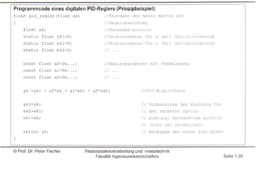

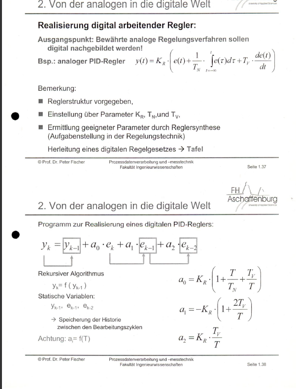

Hallo, ich möchte einen PID-Algorithmus auf meinen Atmega128 programmieren um ein Peltier-Element zu steuern/regeln... Wer hat hier Erfahrung? Bzw. kann mir helfen? Im Anhang habe ich den Algorithmus als Formel.... Schon einmal Danke! MfG

hier in zeitdiskreter, iterativer form..
1 | void PIDController::run(){ |
2 | // move deviationns n-1
3 | systemDeviation[2] = systemDeviation[1]; |
4 | systemDeviation[1] = systemDeviation[0]; |
5 | systemDeviation[0] = (commandVar-feedbackVar); |
6 | |
7 | // move actuating vars
8 | actuatingVar[1] = actuatingVar[0]; |
9 | |
10 | // PID algorithm - time discrete, iterative Z form
11 | actuatingVar[0] = actuatingVar[1] +(Kp+Kp*t_sampling/Ti + Td*Kp/t_sampling) * systemDeviation[0]+(-Kp-2*Kp*Td/t_sampling) * systemDeviation[1] + (Kp*Td/t_sampling) * systemDeviation[2]; |

J. R. schrieb: > Ja gibt es hier auch Codebsp? http://www.technik-elite.de/klausuren/rt_02-03_14.pdf
Ich hatte nur dieses Programmbsp.... und das war nicht allzu aufschlussreich.... :-( von daher schon einmal soweit vielen Dank für eure Hilfe.... ;-)

Die Gleichung unten im Bild für den digitalen PID-Regler entspricht einem IIR-Filter. http://www.mikrocontroller.net/articles/Digitalfilter_mit_ATmega auf der AVR223 über Digitalfilter mit AVR aufbauend.
Christoph Kessler (db1uq) schrieb: > Die Gleichung unten im Bild für den digitalen PID-Regler entspricht > einem IIR-Filter. > http://www.mikrocontroller.net/articles/Digitalfilter_mit_ATmega > auf der AVR223 über Digitalfilter mit AVR aufbauend. Welches Bild meinst du genau? :)
Das PID.png Das Ausgangssignal y(n) ist abhängig vom vorigen Ausgangssignal y(n-1) und den drei letzten Eingangssignalen e(n)...e(n-2), das ist ein IIR-Filter mit einem Koeffizienten im Nenner und drei im Zähler der Übertragungsfunktion.
Christoph Kessler (db1uq) schrieb: > Das PID.png > Das Ausgangssignal y(n) ist abhängig vom vorigen Ausgangssignal y(n-1) > und den drei letzten Eingangssignalen e(n)...e(n-2), das ist ein > IIR-Filter mit einem Koeffizienten im Nenner und drei im Zähler der > Übertragungsfunktion. Also kein PID? XD Lol der Prof ist auch gut ;-)
