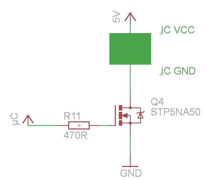

Wie mache ich das? Ich habe hier ein TTL-IC (Stromfresser, ca. 10mA Standby!) das ich optional ausschalten möchte, d.h. ich möchte es von der Versorgungsspannung abschneiden. Ich kenne mich nur mit Bipolartransistoren halbwegs aus, aber die nutzt man ja dafür nicht, sondern FETs. Wie sieht so eine typische Schaltung aus? Und welchen kann ich verwenden, sodass ich dessen Eingang mit +5V (z.B. von einem uC) steuern kann? Danke & Gruß Jens

Hey, danke, das ging ja schnell. @MaWin: Stimmt, das ginge, aber leider habe ich keinen Pin mehr frei :-( @dave_chapelle: Danke, das sieht gut aus. Allerdings ist der STPNA wohl eher Overkill für diese Aufgabe, stimmts? ;-) Gruß Jens
Jens B. schrieb: > @MaWin: Stimmt, das ginge, aber leider habe ich keinen Pin mehr frei :-( Jens B. schrieb: > sodass ich dessen Eingang mit +5V (z.B. von einem uC) steuern kann Was denn jetzt????
@dave_chappelle: Sollte eigentlich schon ein N-Kanal-Typ sein (im Schaltplan ists ja auch richtig)... Ein BS170 dürfte aber locker ausreichen für ein TTL-IC. EDIT: Wichtig: Die Eingänge des ICs sollten im abgeschalteten Zustand nicht von außen auf Masse gezogen werden, sonst kriegt der Chip über seine Schutzdioden seinen Strom.

Ist aber identisch mit dem Betriebsstrom, gemeint war nur, dass der im Standby genau so viel "frisst". Naja, sind wohl doch mehr als 10mA: gerade gecheckt, es sind 16mA. Also 32mA insgesamt, da bleibt mir wohl nur der Mosfet. Gruß Jens
