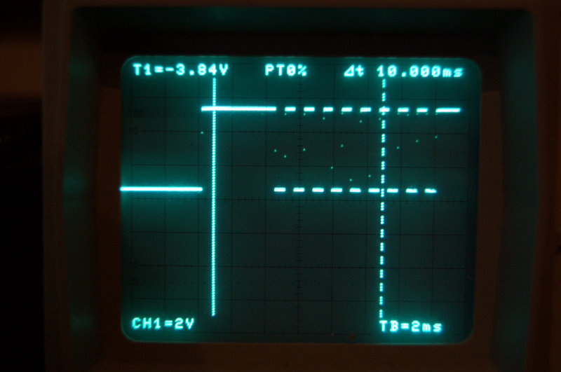

Ich habe einen IR-Empfänger (ist auf einer Infrarot Empfängerplatine
(vom großen C Art-Nr. 18 18 19), welcher ein Signal(NEC Protokoll, s.
bild1.jpg) ausgibt, sofern man ihn nur an 5V und GND hängt; Output ans
Oszi.

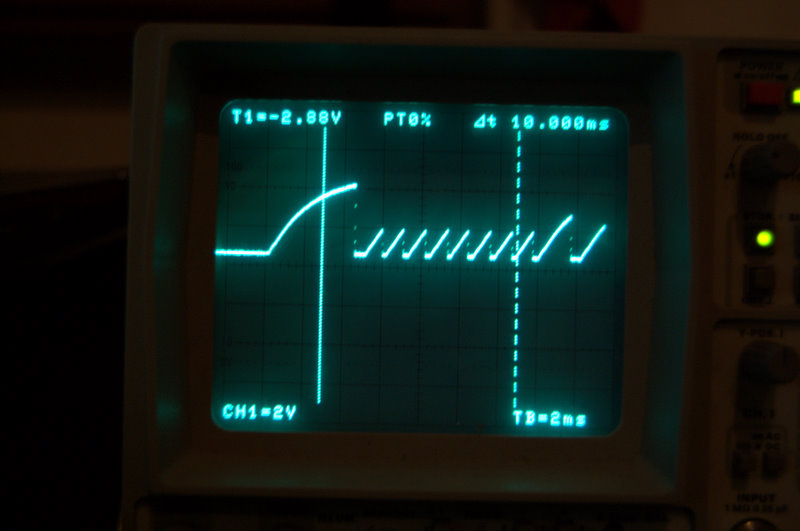

Sobald ich den Outputport des Empfängers an meinen Attiny2313 an den
Port PD2 (INT0) hänge, entsteht ein Signal wie es in Bild 2 zu finden
ist.
Leider ist dann die Flanke für den Interrupt nicht gut genug, was eine
Messung der Zeit zwischen den Low und High Flanken unmöglich macht.

Für einen Schaltungsfehler spricht:
Rechnet man mit ersten Spannungsanstieg in Bild 2 (U(t=4.45ms)=3.60V) in
Bild 2 und der Annahme 10K Pullup-Widerstand sowie Uo=5V das tau der
Ladekurve aus (3.5ms), kommt man darauf, dass ein 3.5 µF Kondensator an
der VO Signalleitung wirksam ist.

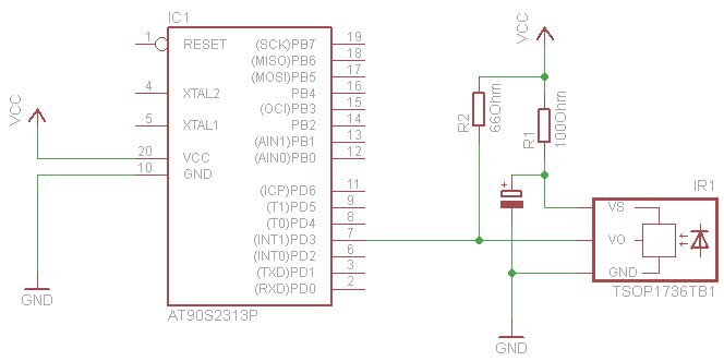

von Philipp S. (pschaefer)
Peter Z. schrieb:
> Mit den Werten im Screenshot funktioniert es bei mir problemlos...
Habe die Schaltung exakt so aufgebaut (gleiche Werte etc). Wenn ich nun
ohne den Mikrocontroller anzuschliessen VO messe dann erhalte ich ein
sehr gutes Signal (s. Bild 1).
Wenn ich den µC anschliesse, dann erhalte ich am gleichen Messpunkt das
Signal aus Bild 2.
Masse des µC und des Empfängers ist natuerlich absolut gleich.
Wenn ich R22 austausche und an die Stelle einen 66Ohm Widerstand anstatt
eines 10kOhm anschliesse erhalte ich auch mit angeschlossen µC ein gutes
Signal.
Habe die Schaltung jetzt aufgebaut wie im Anhang. So funktioniert das
bei mir ganz gut.
Zur Vereinfachung habe ich im Schaltbild Siebkondensatoren für den µC
weggelassen. Diese sind aber selbstverständlich vorhanden. Auch eine
Reset Schaltung ist laut Vorgaben des Datenblattes vorhanden.
Bin aber etwas unglücklich über den 66Ohm Widerstand, habe das Gefühl
das der ein wenig klein ist :D
Vielen Dank für die teilweise sinnvollen Antworten
Philipp

von spess53 (Gast)
Hi
>Die Praxis zeigt leider was anderes (bin auch ziemlich verwundert).
Dann hast du immer noch einen Fehler in deiner Schaltung. Das Datenblatt
vom TSOP1736 sagt eindeutig Pull-Up Widerstand *>* 10K. Die Impulse vom
Bild 2 entsprechen, wie auch schon andere bemerkt haben, der
Aufladekurve eines Kondensators. Mit deinen 660R verschleierst du nur
dein Problem.
MfG Spess

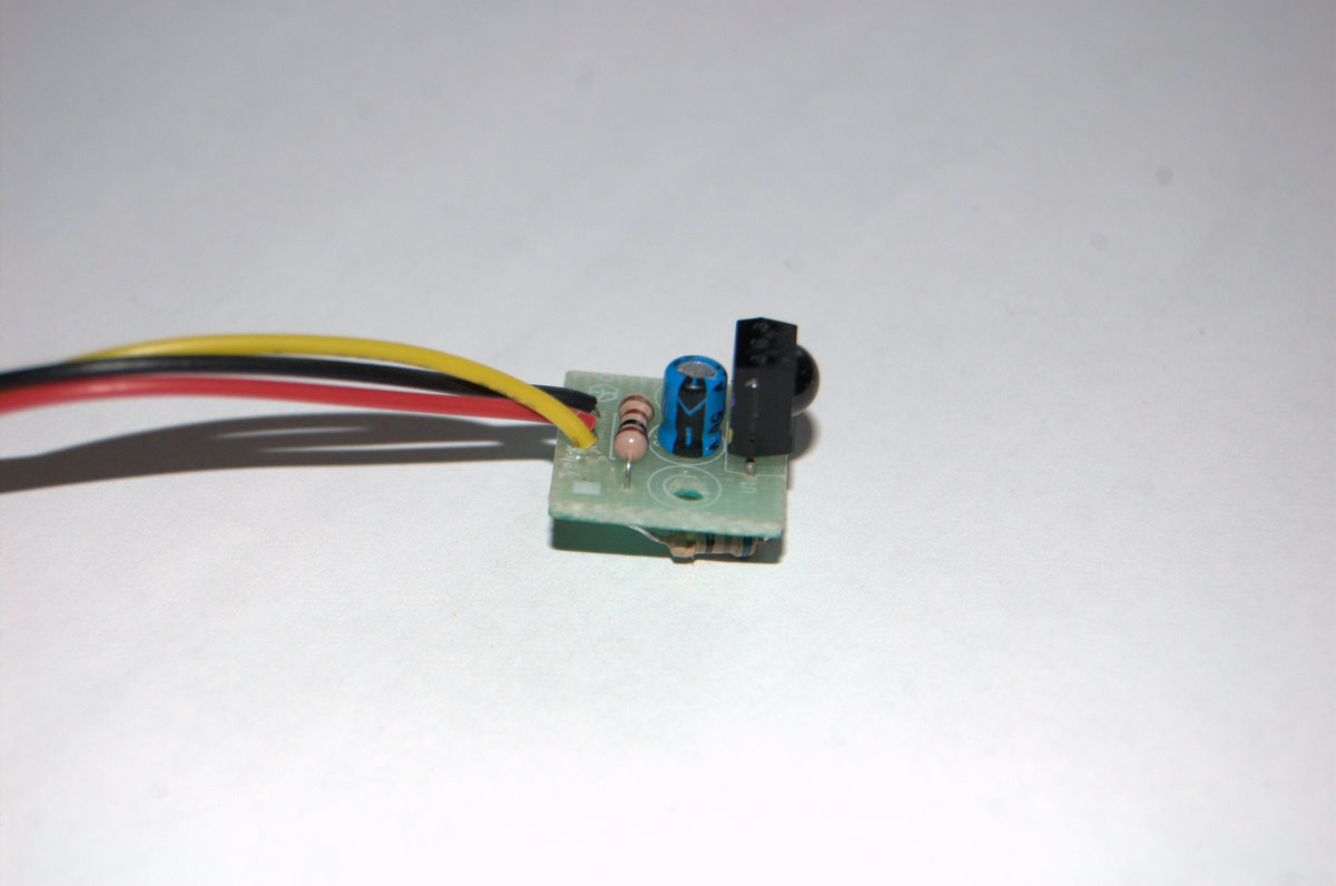

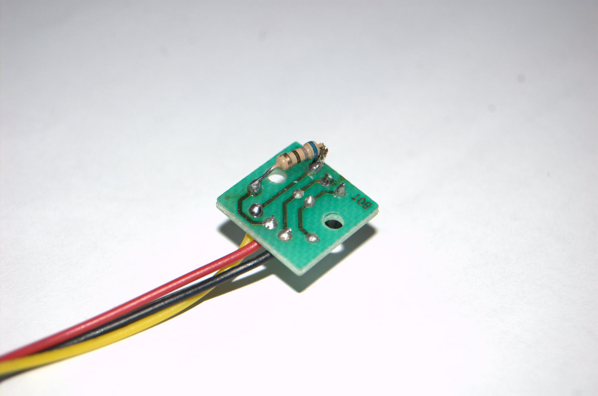

von Karl H. (kbuchegg)
> Signal.
Bist du ganz sicher, 3 mal kontrolliert, dass der Elko auch wirklich an
Vss angeschlossen ist und nicht an VO und dass sich da auch keine
ungewollte Brücke (Lötzinnrest oder dgl.) eingeschlichen hat?
> Ja. Die Schaltung ist genauso aufgebaut wie auf dem Bild! Auch keine
> ungewollten Brücken bestehen.
Mach mal ein Bild.
Wie üblich:
Rot ist VCC
Schwarz GND
Gelb Signal

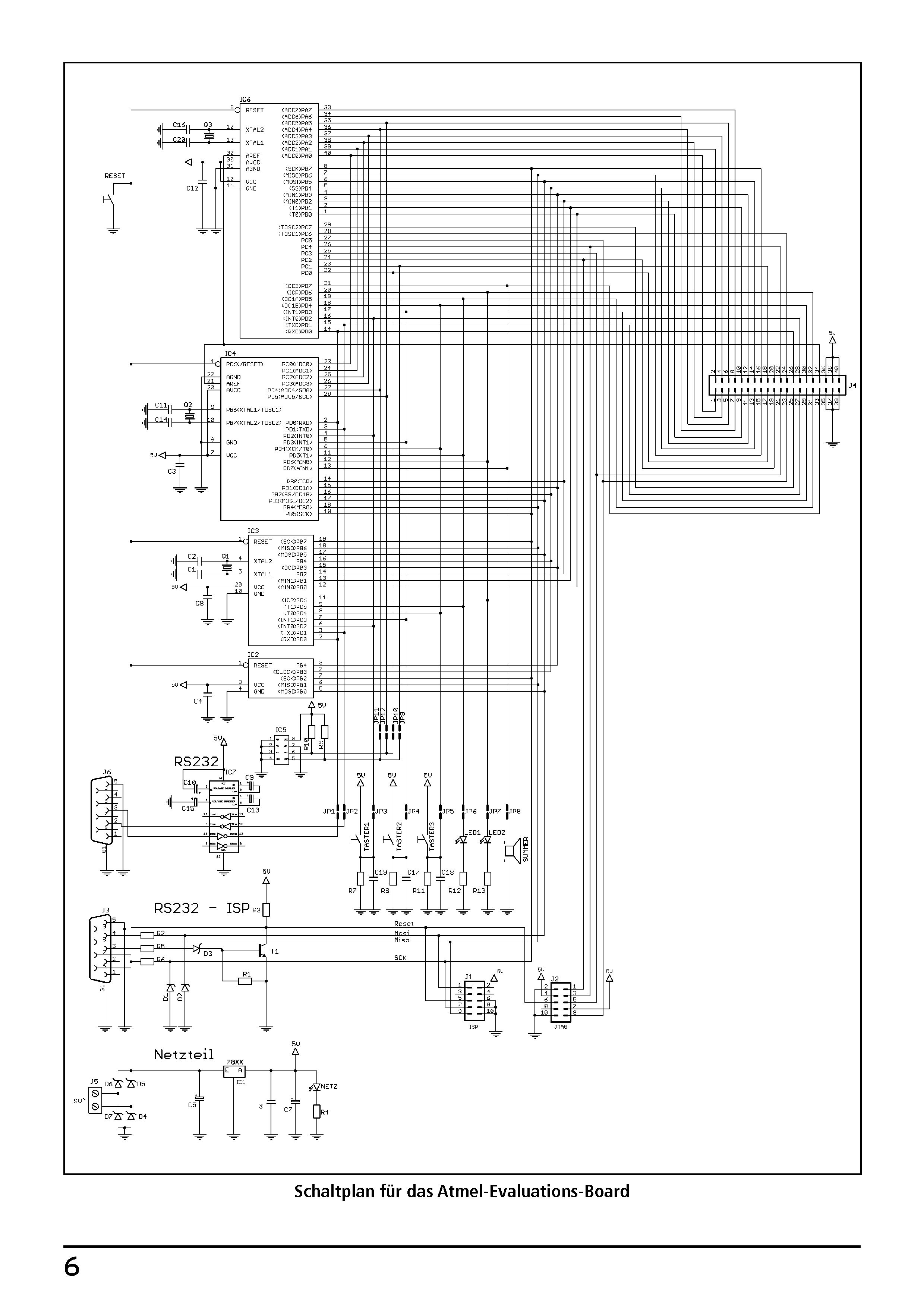

Nein, vom PD0
Am Pollin Board sind zb Kondensatoren an den Tastern verbaut. Wenn du
auch so etwas am PD0 hast, würde das das Verhalten erklären. Bist du
absolut 100% sicher, dass der Ausgang vom Sensor direkt auf den Pin geht
und da nichts anderes mehr an dieser Leitung hängt (mal abgesehen vom
Pullup Widerstand)?
Da kommt mir eine Idee: Kannst du den Prozessor aus dem Sockel ziehen
und noch mal das Oszi befragen. Wenn die Kurvenform dann immer noch den
Bogen hat, dann ist ein Kondensator irgendwo auf der Leitung.
von spess53 (Gast)
Hi
>auch so etwas am PD0 hast, würde das das Verhalten erklären. ...
PD3 ist einer von diesen Pins (Taster)
@Philipp Schaefer
Entferne mal JP3.
MfG Spess
von Krapao (Gast)
66R Widerstand gegen den 10K ersetzen. 10K war korrekt.
Ich würde versuchsweise einen Taster (oder Jumperdraht) von VO nach GND
einbauen. Taster drücken und dann das Signal beim Loslassen auf dem Oszi
beobachten, ob die Ladekurve oder eine relativ saubere Flanke (minus
paar Prelleffekte) beobachtet wird.
spess53 schrieb:
> Hi
> @Philipp Schaefer
> Entferne mal JP3.
> MfG Spess
=> Geht. Genau das war der Fehler.

von einer (Gast)
@klaus
siehe Anhang
@philipp
Beachte den Text zu den Tastern.
http://www.mikrocontroller.net/articles/Pollin_ATMEL_Evaluations-Board
von Klaus D. (kolisson)
Mercie für den Anhang,
da muss man ja wirklich Insider sein und das Board kennen.
Es ist aber sehr schön zu sehen , dass ein Kondensator im Spiel war, wie
es von verschiedensten Teilnehmern immer prognostiziert wurde .
Gruss Klaus
