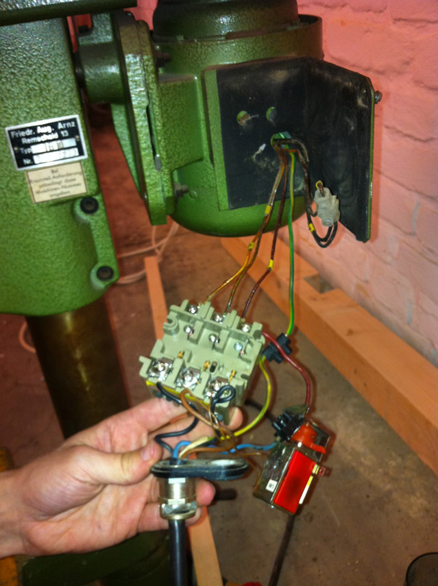

Hallo, ich hab glücklicherweise eine alte Standbohrmaschine geschenkt bekommen, weil sie angeblich kaputt ist. wenn man den Schalter betätigt passiert nichts... Ich denke so viel kann da ja nicht kaputt sein, da ja nur ein Drehstrom Motor und Schalter dran ist. Motor ist denke ich OK, da er sich noch gut drehen lässt. Bleibt also der Schalter, der sich nach dem aufmachen als eine komplizierte Maschine entpuppt. Was soll denn der ganze Kram da drin? was macht dieser Schalter? da ist ein Hubmagnet drin, umwickelte Keramik Teile und und und. Was muss ich als Ersatz kaufen? und wo? Der Schalter soll ja eigentlich nur die Maschinen an und aus schalten. oder? Ich habe von Drehstrom echt keine Ahnung! bitte helft mir!
Knatalie schrieb: > Motor ist denke ich OK, da er sich noch gut drehen lässt. Andere benötigen da nicht gerade billige Messtechnik... > Was soll denn der ganze Kram da drin? Leib und Leben von Motor und Bediener schützen. > Ich habe von Drehstrom echt keine Ahnung! Bei einem Wechselstrommotor findet man das Gleiche.
Musst mal den Widerstand der Wicklungen messen sollte annähernd gleich sein. Kannst fals du ein Isolationmessgerät hast auch den ISO- Widerstand messen

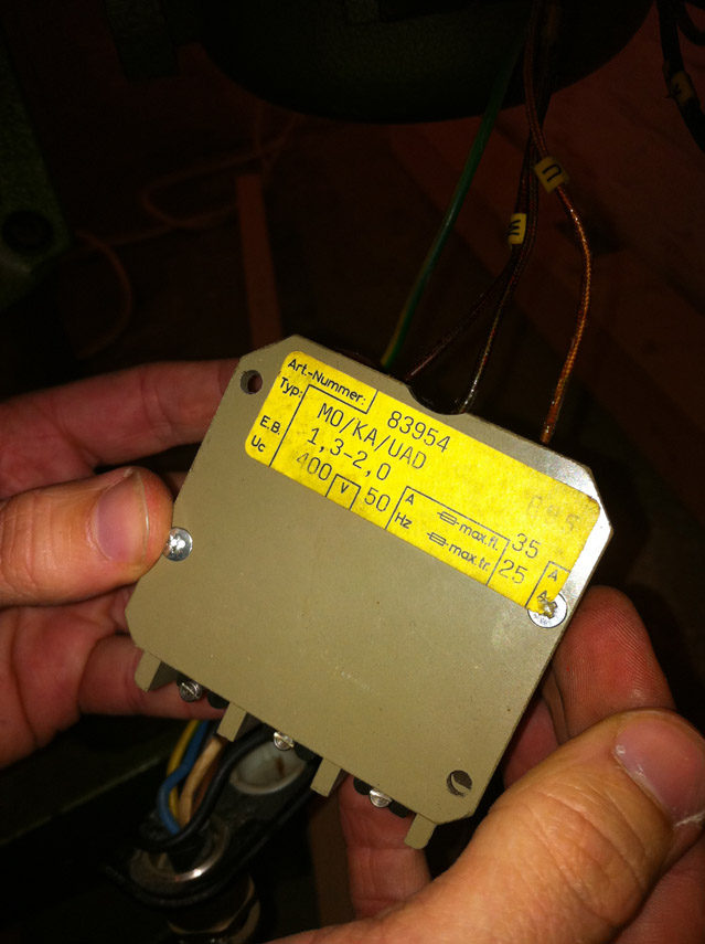

ok, Motor messe ich gleich mal durch, aber wie schon gesagt, ich glaube es liegt an dem Schalter, da der schon ein bisschen vermurkst aussah. Wo bekomme ich so ein teil her? wie heißt das? was macht es genau? solange ich das nicht weiß, kann ich ja schwer Ersatz besorgen, weil ich nicht weiß wonach ich gucken muss.
Guten Morgen würde sagen dass es ein Motorschutzschalter auf Bimetallbasis ist. Mit einstellbaren Strom und Wiederanlaufschutz. Selbsthaltung Magnet. Müßte eigentlich jeder gehen wo ins Gehäuse passt :-)

Bevor nicht sicher ist, dass ausgerechnet der Motorschutzschalter kaputt
ist, würde ich aber keinen kaufen. Lass die gesamte Elektrik inklusive
Motor von jemanden überprüfen, der sich auskennt und der entsprechende
Messgeräte hat. En Motorschutzschalter ist eigentlich sehr robust und
wird sehr selten kaputt. Es kann genau so gut sein, dass eine
Übertemperatursicherung in der Motorwicklung ausgelöst hat, dann ist der
Motor nur mehr Schrott.
Ups ... ja stimmt gleicher Wert wie das Original. Ist schon so selbstverständlich das mann da nicht mehr dran Denkt. Wie schon gesagt einen Elektriker deines Vertrauen beauftragen und gut is.

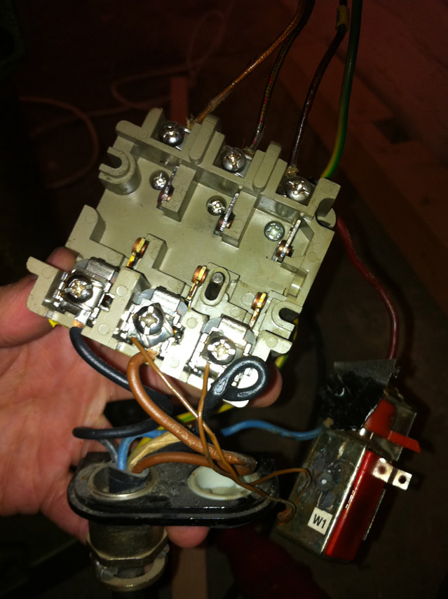

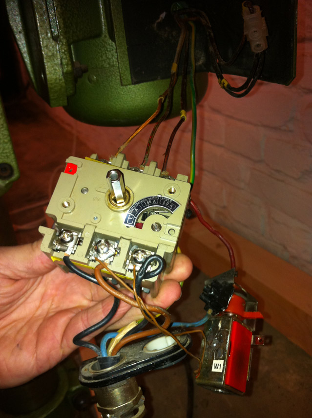

Knatalie schrieb: > Hallo, ich hab glücklicherweise eine alte Standbohrmaschine geschenkt > bekommen, weil sie angeblich kaputt ist. > > wenn man den Schalter betätigt passiert nichts... > > Ich denke so viel kann da ja nicht kaputt sein, da ja nur ein Drehstrom > Motor und Schalter dran ist. > > Motor ist denke ich OK, da er sich noch gut drehen lässt. Das hat gar nichts zu sagen. Einen Drehstrommotor so zu grillen, dass die Windungen spreizen ist fast eine Kunst. Im einfachsten Falle: Windungen durchmessen. Sie sollten alle annähernd den gleichen Widerstand besitzen. Aber nicht durch kleine Werte irritieren lassen - die sind normal, solange es keine 0 Ohm sind. > Bleibt also > der Schalter, der sich nach dem aufmachen als eine komplizierte Maschine > entpuppt. Das ist ein stinknormaler Bimetallschalter. Fließt zu viel Strom durch, wird er warum und die Kontakte machen auf. > Was soll denn der ganze Kram da drin? > was macht dieser Schalter? da ist ein Hubmagnet drin, umwickelte Keramik > Teile und und und. > > Was muss ich als Ersatz kaufen? und wo? Der Schalter soll ja eigentlich > nur die Maschinen an und aus schalten. oder? > > Ich habe von Drehstrom echt keine Ahnung! bitte helft mir! Am ehesten würde ich auf den An-Schalter tippen. Die gehen noch am schnellsten kaputt. Einen Drehstrommotor dieser Ausführung ist schwer zu killen. Da muss man schon nen 32er Bohrer festfahren.
Das Gerät hat einen Unterspannungsauslöser. Dieser wird Kaputt sein (rotes Teil auf dem rechten Bild) Gruss Bernd

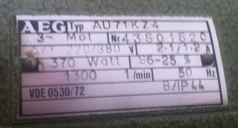

vielen dank für die Hilfe! mit den Informationen sollte ich weiter kommen. alle drei Wicklungen vom Motor haben 56 Ohm, der sollte also laufen, wenn er Saft bekommt. Jetzt bleibt nur noch die Frage welchen Motorstrom ich bei dem Schalter einstellen muss. Anscheinend ja irgend etwas zwischen 1,3 und 2 Ampere. die Wicklungen haben wie gesagt 56 Ohm Auf dem Typenschild des Motors steht: 220/380V 2,1/1,2A 370W Soll ich jetzt 2,1 oder 1,2 einstellen?
Da der Motor in Stern geschaltet sein muß, sind etwas mehr als 1,2 Ampere richtig. MfG Paul
Paul Baumann schrieb: > Da der Motor in Stern geschaltet sein muß, sind etwas mehr als 1,2 > Ampere > richtig. > > MfG Paul Motorschutzschalter werden eigentlich genau auf den jeweiligen Betriebsstrom eingestellt. Ansonsten sind die 1,2A richtig. mfg
Frank schrob: >Motorschutzschalter werden eigentlich genau auf den >jeweiligen Betriebsstrom eingestellt. Das ist ja richtig, nur: Der Motor ist für 220/380 Volt ausgelegt und wir haben aber 400 Volt zwischen 2 Phasen. Das heißt: Der Kollege nimmt auch etwas mehr auf als die 1,2 Ampere. Deshalb riet ich hier zu ein klein wenig mehr für den Motorschatzschulter. MfG Paul
Paul Baumann schrieb: > Das ist ja richtig, nur: Der Motor ist für 220/380 Volt ausgelegt und > wir > haben aber 400 Volt zwischen 2 Phasen. Das heißt: Der Kollege nimmt auch > etwas mehr auf als die 1,2 Ampere. Nö, ein solcher Motor nimmt bei Unterspannung mehr Strom auf.

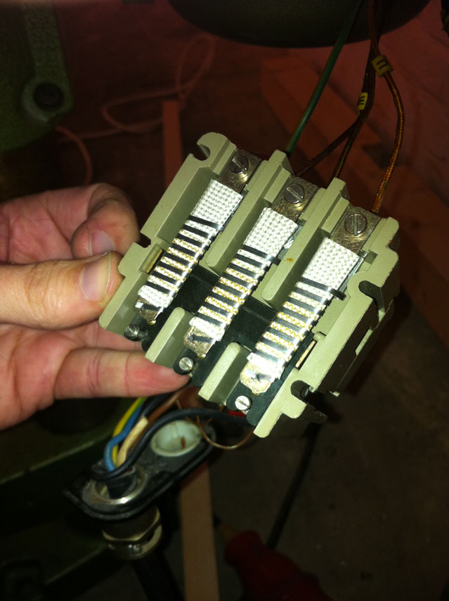

Hi, mal abgesehen davon das ich Dir dringend rate da mal Jemand ran zu lassen der Ahnung hat!!! Besonders weil auf dem vorletztem Foto zu sehen ist das da schon mal einer rumgepfuscht hat oder das Teil eine Russische "Przisions-Stanze" ist :) Von links nach rechts: Die ersten 2 Klemmen sind nicht fachmännisch angeschraubt. P1 Aderendhülse nicht in voller Länge in der Klemme! P2 Klemmscheibe verdreht! An der 3. Klemme ist das Kabel bei der Montage im Gehäuse gequetscht worden und schon fast durch gescheuert!!! mfg Manfred

Hallo, ich hab jetzt ein Motor Schutzschalter bestellt, der von 1 bis 1,6 A einstellbar ist. Wenn ich da jetzt zu wenig einstelle wird er wahrscheinlich sofort ausgehen, nachdem ich ihn eingeschaltet habe, weil der Motor schon im Normalbetrieb mehr Strom zieht als beim Schalter eingestellt ist. Wenn ich zu viel einstelle sollte der Motor normal laufen, mit dem einzigen Problem, dass der Schalter, falls sich die Maschine mit einem Bohrer fest fressen sollte, erst zu spät (oder garnicht?) abschaltet. Stimmt das so? wenn ja, kann ich mich ja einfach an den richtigen Wert heran tasten, oder? p.s. Die Maschine ist übrigens eine FLOTT, die mit einem funktionierenden Schalter ausgestattet mir hoffentlich noch einige zeit dienen sollte. die Dinger gehen normalerweise nicht kaputt und erzielen selbst in hohem alter noch gute Wiederverkaufspreise. vielen dank für die bisherige Hilfe!
Knatalie schrieb: > ich hab jetzt ein Motor Schutzschalter bestellt, der von 1 bis 1,6 A > einstellbar ist. Und den stellst du auf 1,2A ein, so wie es auf dem Typenschild des Motors steht.

Die kabel sehen auch schon etwas verhuntzt aus.(Zerquetscht, Verschmort) Die Sollten auch Fachmännisch erneuert werden. Ein Fachmann solte dies können. Selbermachen ohne Ahnung könnte gefährlich werden.

zumindest läuft das Ding jetzt! egal was ich einstelle, aber das war ja zu erwarten. Wahrscheinlich werde ich oder die Maschine aber bald sterben, aufgrund des vom mir unfachmännisch vorgenommenen Anschluss des Schalters. vielen Dank für die erfolgreiche und amüsante Hilfe!
