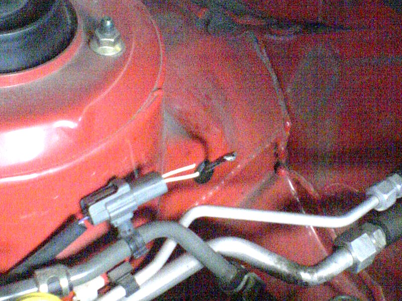

Am Wochenende hat ein Marder zwei Zünd- und aus einem andere Kabel en
Stück heraus gebissen. Bei diesem vermute ich, dass es mit dem ABS
zusammenhängt da seit dem Marderanschlag das ABS-Signal aufleuchtet.
Das Kabel kommt aus dem Radkasten mit zwei weißen Adern und geht über
einen Stecker mit einer lila und einer braunen Ader weiter. Der Stecker
und das Kabel sind im Bild in der Mitte zu sehen.
Kann ich die beiden Kabel einfach verlängern oder spielt die Reihenfolge
eine Rolle? Wenn die Reihenfolge wichtig ist, wie kann ich die beiden
weißen Kabel ausmessen?

von Bernd (Gast)
.. und hier das Bild :)

da der ABS Sensor meist auch gleich der ESP Sensor ist, sollte man sich
da leiber nicht dran versuchen. Miest ist dies ein Induktivgeber der
eine Inkrementalscheibe (entweder Öffnungen oder ähnlich einem
Zahnkranz) auswertet, und daran die Drehzahl des Rades ermitelt für ABS
und ESP.
kann sein, dass dieser keine Polung besitzt, aber wäre mir zu heikel
deswegen nen Abflug zu machen. Zumal hier die Betriebserlaubniss des
Fahrzeuges betroffen ist und somit auch Versicherungsschutz. Die
Sicherheitsfunktionen wie ABS und ESP sind Bestandteile deiner
Versicherungsvereinbarung. Wenn diese nicht korrekt gewartet werden,
kann deine Versicherung im Schadensfall die Zahlung mindern oder
verweigern. In Zeiten von Versicherunsbetrug prüfen die da gerne nach...
Wie gesagt ist ein heikles Thema. Frag doch mal beim freundlichen um die
Ecke unverbindlich an ob er weiss ob die verpolbar sind.
MFG EGS
Aus der Praxis und im Ersnt: ich würde einfach die 2 Leitungen
verlängern.
Da hängt eh' nur eine Spule dahinter, vertauschen macht nichts aus.

Das war vielleicht mal so. aber schon sehr lange sind dort aktive
Hallelemente eingesetzt.
Diese sind definitiv mit gepolten Eingängen versehen.
Ein vertauschen sollte zwar nichts kaput machen, aber gut ist es
jedenfalls nicht, und funktionieren wird es bestimmt nicht.

Der Wagen ist von 1997 (MAZDA 626).

Aktuell sind z.B. aktive Sensoren die nach dem AK Protokoll arbeiten. In
der Version mit Zusatzinformation übertragen die neben den
Drehzahlimpulsen noch ein Datenprotokoll innerhalb der Tastlücken. Zum
Beispiel Drehrichtung und Verschmutzungsgrad wird so gemeldet.
Der Anschluss ist auch nur zweipolig! Die Datenübertragung erfolgt über
MODULATION des aufgenommenen Betriebsstromes, ist also etwas Tricky
gedacht.

Was bei einem 97er Mazda verbaut ist kann ich nicht sagen.
Im Zweifel immer von einer gepolten VErbindung ausgehen. Evtl. sehen ob
eine der Adern eine andere Form der Isolierung oder zumindest einen
schmalen Farbstreifen hat.
Findet man nichts, dann könnte man evtl. schauen wie der Stecker am Rad
ausgeführt ist. Also ob der Verpolungssicher ausgeführt ist obder
beliebig herum eingesteckt werden kann. Wenn man das einstecken beliebig
rum erfolgen kann ist es wohl doch ungepolt.
Wenn man die Möglichkeit hat eine saubere Verlängerung auszuführen, also
eine gute Lötverbindung ordentlich Isoliert (idealerweise soetwas wie
selbstklebenden Schrumpfschlauch) auszuführen UND das nötige Fachwissen
vorhanden ist um eine evtl. Polung zu erkennen und einzuhalten, dann
würde ICH das in derselben Situation einfach mal mit der Verlängerung
probieren. Zumindest bei einem 14Jahre alten Fahrzeug.
Lüsterklemmen und ähnliches geht aber natürlich gar nicht.
Entweder sind die Werte dann wieder Plausibel, dann geht die
Störungsleuchte aus, oder aber es leuchtet weiterhin, dann bleibt nur
die WErkstatt oder es funktioniert kein ABS und beim nächsten Tüv ist
Ende!

Du hast bei einer Verpolung die Möglichkeit, den Sensor zu schrotten.
Das ABS-Steuergerät allerdings wirst Du auf diese Weise kaum umbringen
können, das Steuergerät muss das aushalten, und die Diagnose wird
unplausible Daten ziemlich sicher erkennen. Wenn die Lampe auch nach
Löschen des Fehlerspeichers nicht ausgeht, sondern der Fehler wieder
gesetzt wird, war die Reparatur wohl nichts.

Seitenschneider.

Max G. schrieb:
> Carsten Sch. schrieb:
>> Hi,
>> henning schrieb:
>>> so lange ist das mit den hallgebern auch nicht, wenn nicht teilweise
>>> immernoch induktivgeber eingesetzt werden. der vorteil ist, dass auch
>>> geringe drehzahlen erfasst werden. das ist für ein ABS und ESP
>>> unwichtig, ehr für das Navi. und mit zwei drähten funktioniert auch kein
>>> hallsensor.
>> Mutige Worte für jemanden der anscheinend den Stand der Technik nicht
>> kennt.
> Ein 97er-Mazda dürfte dem Stand der Technik nicht mehr ganz entsprechen.
> Alles andere als ein analoger Geber würde mich, gerade bei einem
> japanischen Fahrzeug dieses Baujahrs, massiv wundern.
Naja, das es bei diesen alten Fahrzeugen höchstwahrscheinlich etwas
analoges ist denke ich ja auch. Allerdings sicher bin ich mir nicht.
Und selbst wenn der Sensor wirklich nur eine Spule sein sollte bedeutet
es ja noch nciht das da nicht evtl. noch andere Bauteile mit am Sensor
sitzen die zerstört werden könnten. Aber wie gesagt, sicher bin ich mir
da nicht, habe da erst recht frisch -und nur für ganz aktuelle Technik-
mit zu tun.
Es ging mir ja in erster Linie auch darum zu widersprechen das bei ZWEI
Leitungen ja NUR eine Spule sitzen könnte. Strommodulation gibt es ja
schon lange, die intelligenten Sensoren waren da nur das Extrembeispiel.
> Wichtig: im Fahrzeug sollen Leitungen nicht gelötet werden, sondern
> gecrimpt. Und zwar bitte mit sinnvollem Werkzeug, nicht mit dem
> Seitenschneider.
> Max
Für die Fertigung und "normalen Teiletausch" wo alles über
Steckverbinder läuft ist das klar. Da sprechen mehrere Gründe eindeutig
für eine Crimpverbindung. Keine Frage. Sowohl technische wie auch
Arbeitsorganisatorische. Da brauchen wir gar nicht weiter drüber
diskutieren.
Aber gilt das so Pauschal auch bei der Reparatur, ggf. mit Einsetzen
eines "Ersatzstücks" in einem eher beweglich verlegten, gut zugänglichen
Kabel?
Hier würde ICH doch die gut ausgeführte Lötberbindung, Isoliert UND
STABILISIERT mit hochwertigem, dickwandigen Schrumpfschlauch als
Vorteilhaft ansehen.
Da die Lötstelle an sich kaum Belastungen ausgesetzt ist (die
Erschütterungen/Vibrationen betreffen wohl beide Kabelseiten gleich) und
der Schrumpfschlauch auch noch stabilisiert ist die Gefahr eines
Lötstellenbruches ja nicht gegeben. Auch gibt es keine Schraub oder
Klemmverbindung die einseitig druck ausübt wo das Lot dann in
"Superzeitlupe" im Laufe der Monate/Jahre drunter wegfließen könnte.
Und von den Elektrischen Eigenschaften sowie Korrosionsgesichtspunkten
dürften zwei gut Isolierte Lötstellen doch eindeutig besser sein als
zwei Crimpstecker innerhalb von wenigen Zentimetern, was es dann ja auch
noch für beide Adern gibt.
Wie gesagt: Für Produktion und normalen Service bin ich hinsichtlich
Crimpen voll bei dir. Nur in diesem Fall würde ich denken das Löten
evtl. besser ist. Aber das ich auch nur meine Einschätzung, evtl. gibt
es ja wirklich noch Gründe die ich jetzt gerade nicht auf dem Schirm
habe um auch hier auf das Löten zu verzichten.
JA, genau darauf wollte ich weiter oben mit dem Hinweis das
normalerweise nichts schlimmeres passieren kann als das weiter eine
Störung gemeldet wird auch raus.
Wenn die Lampe nach der REparatur immer noch brennt, dann MUSS das Auto
zeitnah in die Werkstatt. Eine ERHEBLICHE Sicherheitsreserve ist Ausser
Funktion gesetzt.
Geht die Lampe aus, dann ist erst einmal alles in Ordnung.
Das Risiko welches ich beim SElbermachen hier sehe ist einfach das die
Verbindung so schlecht ausgeführt wird das es später wieder zu einem
Ausfall kommt. Im Ungünstigsten Fall kurz vor einem kritischen Moment
wenn man nicht mehr damit rechnet.
Daher ja auch die Einschränkung das man es nur machen sollte wenn man es
"Solide" wieder Flicken kann!
Angst machen ist aber sicher an dieser Stelle nicht angebracht. Wobei es
natürlich durchaus Dinge am Auto gibt wo wirklich NUR der ECHTE Fachmann
mit den RICHTIGEN Prüfgeräten drangehen sollte. Und mit Fachmann meine
ich nicht einfach irgendeinen KFZtti sondern schon jemanden der auf
diese Dinge wirklich geschult ist. Aber das bloße Flicken eines
zweipoligen Kabels gehört nun nicht dazu.
Carsten

Ja du kannst die Adern verlängern, aber achte sehr darauf das diese
Verlängerung Vibrationssicher und vor allem Wasserdicht ist.
Falls du an einem der Kabelenden die Farben nicht mehr zuordnen kannst,
dann lass es sein und besorg dir das Original Ersatzteil.
Geht danach die Fehlerlampe aus : ab in die Werkstatt um das Steuergerät
per Diagnose zu überprüfen.
Bleibt die Fehlerlampe an : auf dem Abschleppwagen zur Werkstatt.

So ich nochmal,
die einfachste Variante ist die Werkstatt. Sicher ein 97'er Mazda wird
noch nicht so hochtechnoligisiert sein. Mir ging es mit meinem Hinweis
darum, das eine Fachwerkstatt eine Sachversicherung für solche Fälle
hat, wenn durch die Reparatur ein Fehler auftritt. Wenn der Nutzer keine
Fachkraft für diese Bereiche ist, hat er im Schadensfall das Nachsehen,
da seine Versicherung die Zahlung ablehnen kann...besodners wenn es um
Haftpflichtschäden geht.
Wenn man also ersteinmal schaut ob es beim Autoverwerter um die Ecke
Ersatz gibt wie bereits angemerkt oder ob man das Kabel am Sensor noch
abstecken kann und nur ein neues Kabel benötigt...

von Osche R. (Gast)
Im Bereich der ungefederten Massen besser crimpen, Löten hält da nur
wenige Tage. D.h. die beiden Kabelenden absetzen, in eine Aderendhülse
stecken und mit der passenden Zange auf gerillten Vierkant verpressen.
Dann ordentlich Fett drauf, den vorher über das Kabel geschobenen
Schrumpfschlauch drüber, und zuschrumpfen.
Wenn der Sensor verpolt ist, fliessen ca 100mA durch die Schutzdiode.
Das kann man messen, ausserdem geht dann die Warnlampe nicht aus. Das
tut sie sowieso erst, nachdem an allen vier Rädern mindestend vier Takte
mit einer Frequenz, die ca 20km/h entspricht, erkannt wurden. Der Fehler
steht dann noch im Speicher, den sollte die Werkstatt bei Gelegenheit
löschen. Mit VAG-COM etc kannst Du bei der Generation nichts ausrichten.
Die induktiven Sensoren funktionieren in beide Richtungen. Trotzdem
würde ich das Ding wieder so anschliessen, wie der Hersteller sich das
gedacht hatte.
Und bevor der Dummschwatz hier mal wieder überhand nimmt: die EBV
funktioniert, solange ein Sensor pro Achse Signale liefert. Darunter
geht's auf einen konstanten Wert. Wenn Du die ABS-Sicherung ziehst, dann
ergibt sich als zweite Rückfallebene eine Verteilung, die durch die
Blenden der Ventile vorgegeben ist und bei normalem Fahrbetrieb
ebenfalls im stabilen Bereich liegt.
Elektronische Bremskraftverteilung findet man aber üblicherweise erst ab
ASR aufwärts -- als die Regler, welche auch Druck aufbauen können.
von Bernd (Gast)
> gedacht hatte.
Wenn der Sensor verkehrt angeschlossen wird, dann ändert sich doch "nur"
minimal etwas(positive Halbwelle vertauscht gegen negative Halbwelle u.
u.)?
von Osche R. (Gast)
Richtig. Zahn ist dann positiv und Lücke negativ -- oder umgekehrt. Dem
Regler ist das egal, der zählt die Nulldurchgänge.
