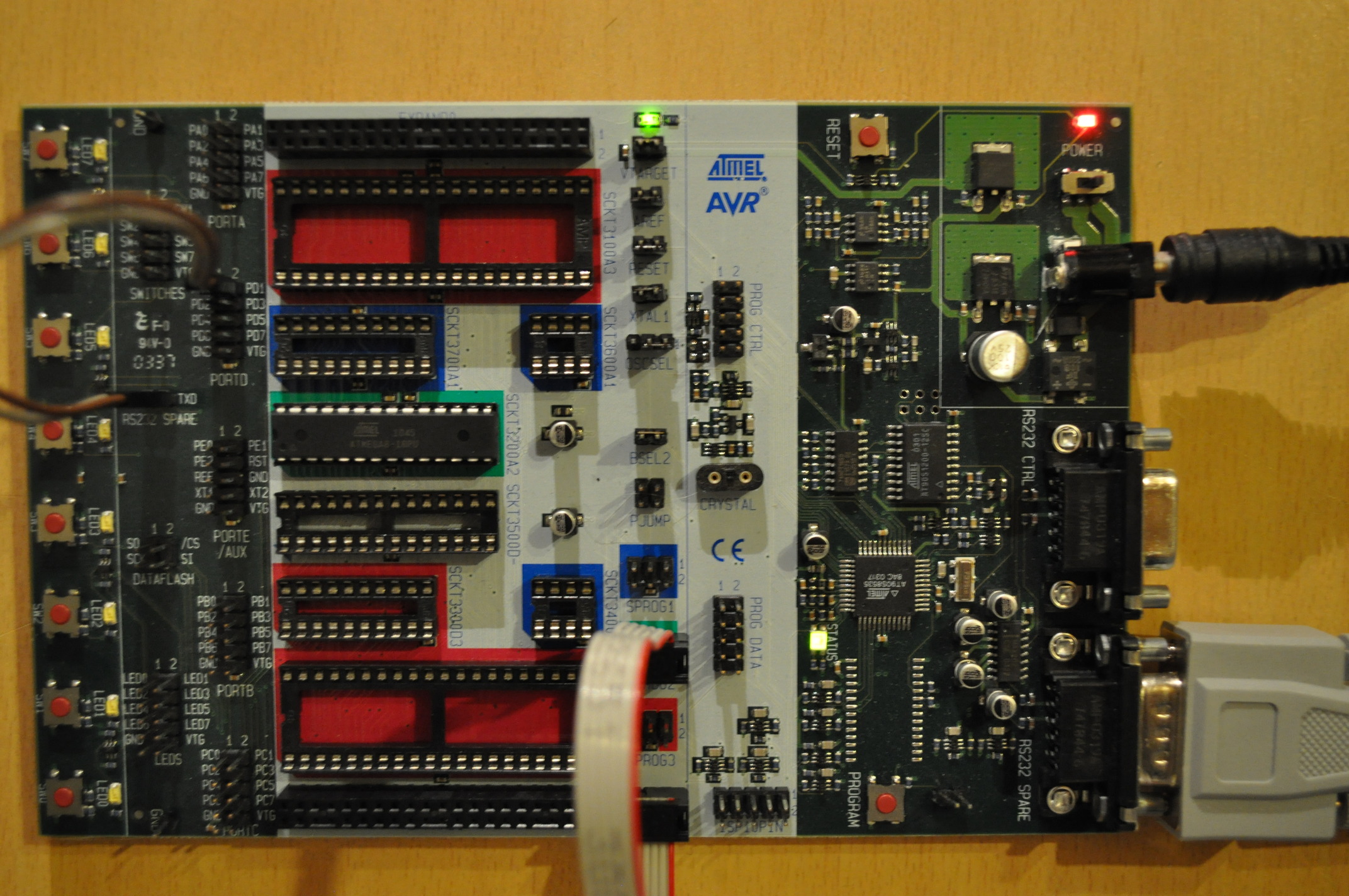

habe soeben das Beispielprogramm aus dem Tutorial -->
http://www.mikrocontroller.net/articles/AVR-Tutorial:_UART erstes
Programm testen wollen, doch ich bring es nicht zum Laufen. Hab im HTerm
(Terminal), alles richtig eingestellt --> 8 Data, 1 Stop, none Parity.
Es wird nichts an den HTerm übertragen. Worann kann das liegen? Ich
bitte um Hilfe, danke.
MfG Vali
von Hubert G. (hubertg)
Mach mal eine Brücke zwischen RXD und TXD und gib im Hterm was ein, es
sollte als Echo zurück kommen.
Dann weisst du schon mal das die Verbindung zum PC passt.
Dann kannst du noch die RX TX Verbindung zum Port verdreht haben. Wenn
das auch nicht hilft, dann ist in deinem Programm ein Wurm.

von Sepp H. (vali1991)
Habe am SDK500 die beiden Pins RS232 Spare (TX/RX) kurzgeschlossen und
dannach konnte Zeichen Zeichen Übertragen, welche anschließend Empfangen
wurden.

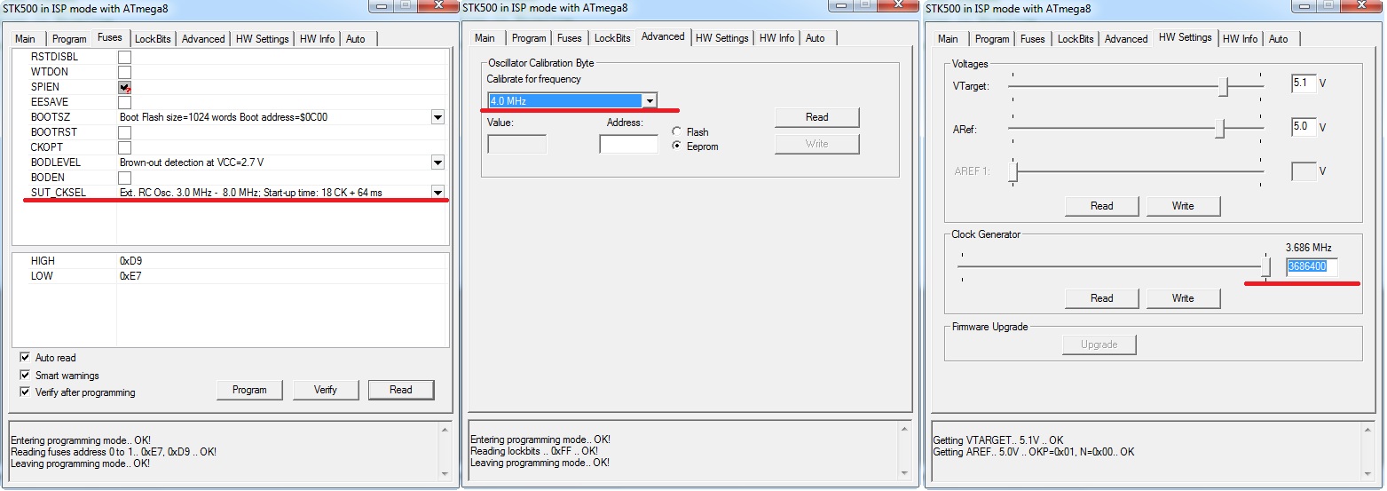

Verwende den internen Oszillator des Boards. Welche Settings muss ich
bezüglich der Taktrate machen?
Danke für die Antworten =)
von STK500-Besitzer (Gast)

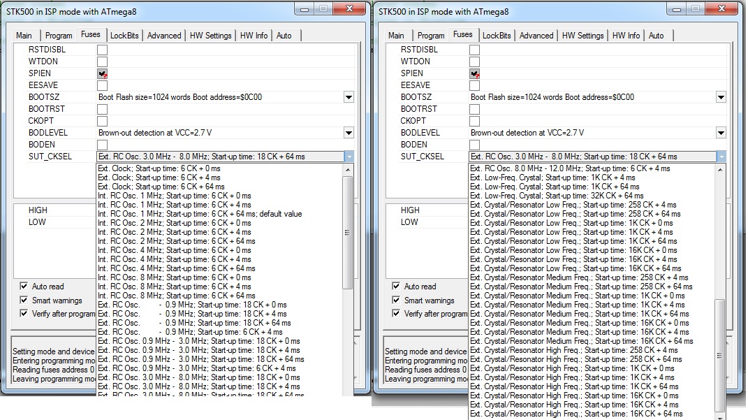

Du musst die richtige Fuse-Kombination wählen:
Der S*T*K-Oszillator gilt als externer Oszillator, nicht als
RS-Dingsbums.
Bei Fusesettings extern verwenden, 3-8 MhZ?
> RS-Dingsbums.
Fusesetting: Ext. RC Clock?
Was muss ich bei den beiden anderen Screenshots einstellen?
Eben nicht. Das Ding heisst "ext. Oszillator" oder so.
Nichts weiter. Das STK500 schafft allerdings maximal 3,686MHz...
Ext Clock?
ja.
Habe jetzt Ext. Clock eingestellt, es tut sich noch immer nichts.
Im Programm hab ich die 3686400 Hz eingestellt, welche auf Screenshot 3
eingestellt sein müssten.
