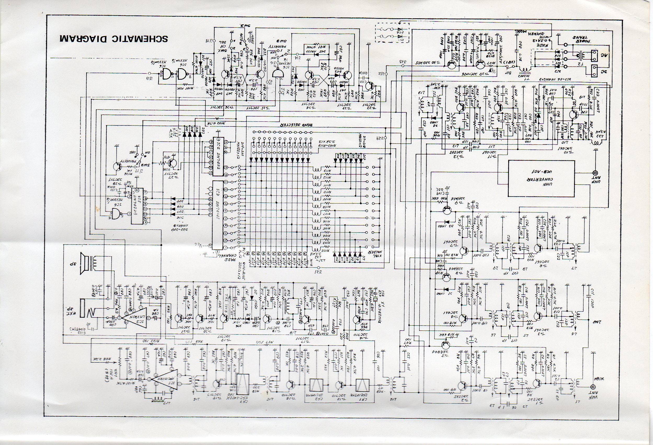

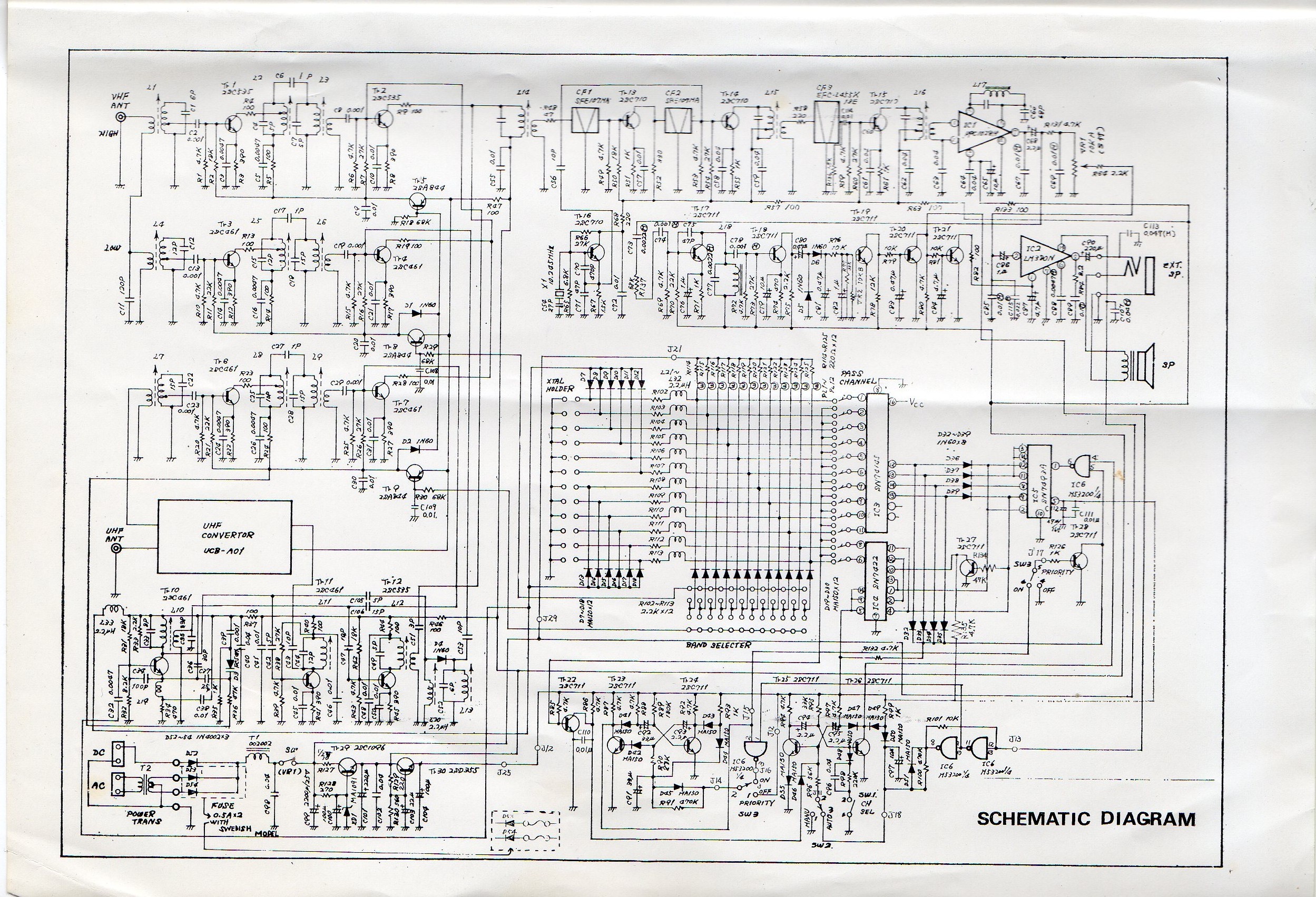

also meinte Mutter hat beim weiteren Keller aufräumen noch die Bedienungsanleitung gefunden... leider hab ich im Funkbereich nicht viel Ahnung und kann mit den Daten nicht viel anfangen vielleicht helfen euch die Sachen weiter habe die wichtigen Seiten eingescannt (hab die seiten mit der bedienung selber und die rein japanischen Seiten mal weggelassen) entschuldige mich schonmal jetzt, scan6 ist etwas groß geraten, aber sonst ist die seite unleserlich (hoffe die anderen sind so in ordnung) Hersteller scheint "Moulin" zu sein (made in Japan) Modelnr. SC-1200 rest ist uninteressant, bzw. steht auch auf den eingescannten Seiten
