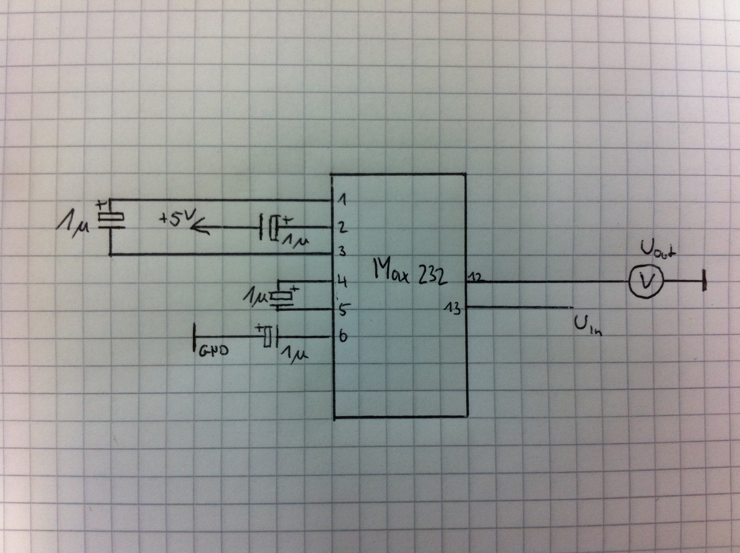

Ich habe das ganze jetzt mal auf Grundlage folgender Schaltung ausprobiert: http://www.mikrocontroller.net/articles/AVR-Tutorial:_UART Gehe ich an Pin 13 am max232 mit -9V rein, kommen an Pin 12 ca. -8V heraus. Bei positiver Spannung das gleiche andersherum. Wo kann der Fehler liegen? MfG. Zener

Zener schrieb: > Gehe ich an Pin 13 am max232 mit -9V rein, kommen an Pin 12 ca. -8V > heraus. Bei positiver Spannung das gleiche andersherum. > > Wo kann der Fehler liegen? GND nicht angeschlossen.
Die Masse des Netzteils für die 5V ist an den max232 und an die rs232 Masse angeschlossen. MfG. Zener
Dann wäre dies vielleicht der richtige Moment, um einen vollständigen Schaltplan deiner Verschaltung in die Diskussion zu werfen.
So habe ich die Schaltung aufgebaut. Uin sei dabei z.B. -9V. In diesem Falle habe ich eine Uout von etwa -8V. Stimmt etwas an dem Schaltungsaufbau nicht ? MfG. Zener
Ich nehme mal an, dass Pin 15 und 16 ebenfalls angeschlossen sind. Sollte eigentlich passen. Fehler bei der Verdrahtung?
Danke für die Antwort, ich habe das gerade noch einmal überprüft, dabei ist mir aufgefallen, dass eine "Zeile" meines Steckbrettes nicht ordnungsgemäß funktioniert. Jetzt habe ich bei einer logischen 0 ca. 0,7V am Ausgang anliegen. Soweit so gut. Bei einem High, liegen leider nur ca. 1V am Ausgang an. Hat jemand eine Idee woran das liegen könnte ? MfG. Zener
