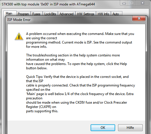

Nun kommt folgender Fehler, wenn ich die Signatur des Controllers auslesen will. :( Ich werde die Schaltung gleich nochmal neu aufsetzen. Noch irgendwelche anderen Tipps?
Ok, ich hab alles noch einmal sauber zusammengesteckt und es scheint nun endlich alles zu funktionieren. Vielen Dank!! :)
