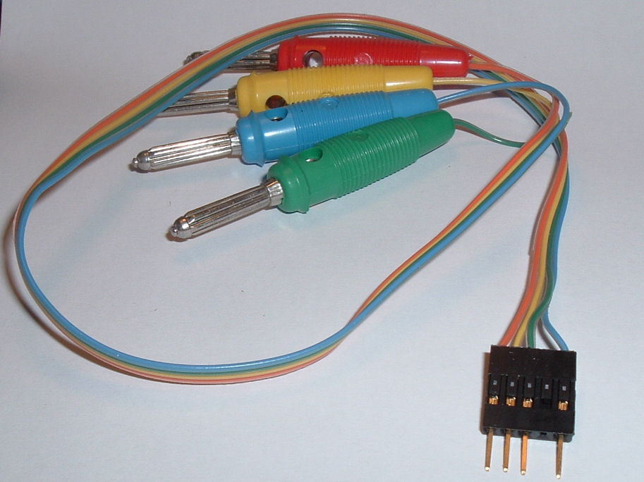

Marek S. schrieb: > Aber > was wenn ich eine "Jumperleistenstecker" an ein Flachbandkabel > befestigen moechte? Ich habe mir immer damit beholfen (bei Einzelstücken), in den angecrimpten Kontakt einen WW-Stift (aus einer Stiftleiste ausbrechen) einzustecken und vorsichtig mit wenig Zinn mit dem Kontakt zu verlöten. Dann kann man das Konstrukt genausogut ins Gehäuse clippen wie den Buchsenkontakt, man darf nur den Teil, der einrastet, nicht mit Lötzinn verklumpen. Was anderes lohnt sich erst bei grösseren Stückzahlen. Gruss Reinhard
Dazu anbei ein Bild. Gruss Reinhard
