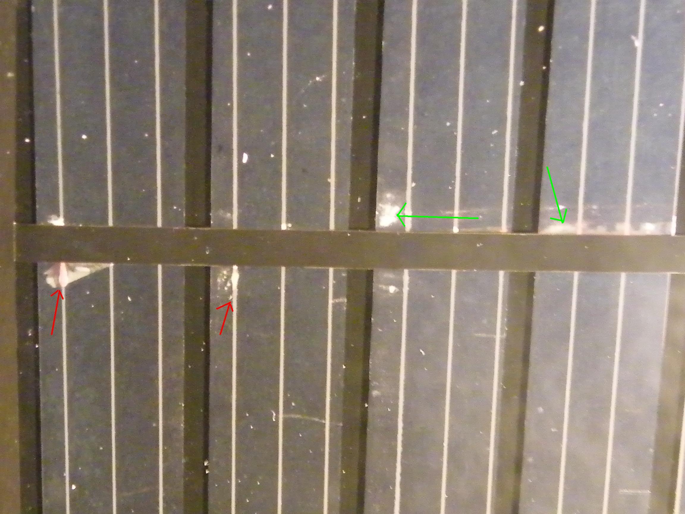

Beiliegndes Foto zeigt kleines monokristallines Solarmodul (der Firma Quelle) nach 5 Jahren an der frischen Luft. Nachdem optisch schon Zinn-AIDS und Auffälligkeiten an den Modulrändern sichtbar sind, frage ich mich ernsthaft, wie es in einigen Jahren auf Deutschlands Dächern aussehen wird. Wie sind Eure Langzeiterfahrungen?
Ist das Modul mit Glasverkapselung oder nur ein billiger Verguß, davon hängt die Lebensdauer stark ab.
oszi40 schrieb: > Beiliegndes Foto zeigt kleines monokristallines Solarmodul (der Firma > Quelle) nach 5 Jahren an der frischen Luft. > > Nachdem optisch schon Zinn-AIDS und Auffälligkeiten an den Modulrändern > sichtbar sind, frage ich mich ernsthaft, wie es in einigen Jahren auf > Deutschlands Dächern aussehen wird. Wie sind Eure Langzeiterfahrungen? Ds sieht nach einem Garantiefall aus Ich habe 1989 80 Solarmodule vom Typ M75S (Siemens Solar GmbH) gekauft, welche bis heute funktionieren und keinen derartigen Erscheinungen zeigen, auch wenn die Leistung nur noch bei gut 30% ist. Die laufen heute noch mit 4 Stück in Reihe und einem MPPT damit 24V Blei-Gel Batterien geladen werden können. Ich würde Dir empfehlen, Dich mit dem Kundendienst von Quelle in Verbindung zu setzen. Grüße Michelle

oszi40 schrieb: > Beiliegndes Foto zeigt kleines monokristallines Solarmodul (der Firma > Quelle) nach 5 Jahren an der frischen Luft. Das sieht nach einer Solar-Gartenlaterne u.a. aus. Nach meiner Erfahrung kommt da trotz (schlechtem) Verguss Feuchtigkeit rein, die dann zu Korrosion oder bei Frost zum Aufplatzen führt. Die Module auf den Dächern sind da (hoffentlich!) "irgendwie" besser ausgeführt.

Das Solarmodul ist auf jedenfall von einem Consumer-Produkt, das genauso lange halten soll wie jeder aktuelle mp3-player , handy etc. Es gibt auch Module die 20Jahre halten, die sehen dann aber anders aus!!!
> Es gibt auch Module die 20Jahre halten, die sehen dann aber anders > aus!!! Stimmt. Schmutz, Moos, Feuchtigkeit und Temperaturschwankungen bekommen jedoch alle Module im Freien ab. Demnächst stelle ich ein weiteres Foto von meinem "Testmodul" (ca. 15x10cm) ein.
