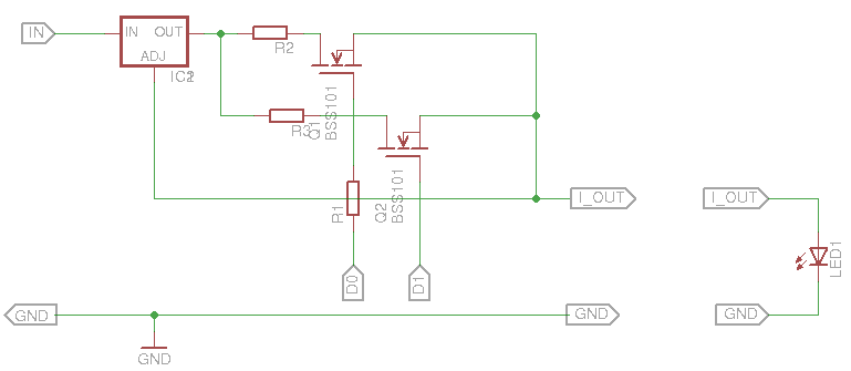

Hallo, ich muss eine LED mit variabler Intensität leuchten lassen und benötige dafür eine Stromquelle, die ich über einen µC einstellen kann. Auflösung muss nur wenige Stufen umfassen. PWM scheidet leider aus, da die LED zum Senden von Daten benutzt wird. Prinzipiell kann man eine einfache Stromquelle ja z.B. mit einem LM317 und einem Widerstand zusammen basteln. Ist es auch möglich einen bzw. mehrere MOSFET-Widerstands-Paare parallel dazwischen zu schalten, sodass ich den Widerstand praktisch digital auswählen kann? Oder gibt es eine vergleichbar simple Lösung? Vielen Dank schon einmal!

Vielen Dank erst einmal für die verschiedenen Anregungen! Ich werde sie mir im Einzelnen noch einmal durch den Kopf gehen lassen. Der PWM-Filter-Ansatz ist im Prinzip natürlich auch nicht schlecht, allerdings muss ich zugeben, dass ich auch lieber einen parallele Ansteuerung bevorzugen würde, also über 3-4 Out-Pins. Schön wäre natürlich damit 2^3 bzw. 2^4 Stufen schalten zu können. 3-4 würden aber ganz zur Not auch ausreichen. Im Prinzip muss ich den Strom max mit 1-4Hz ändern. @tt2t Du meinst die Spannungsquelle mit den 4 Transistoren, oder? Wäre vllt. noch eine Notlösung, aber ne geregelte Stromquelle wär mir lieber. @falk Ströme von 10mA - 200mA ca. Eine TSAL6200 ist die Glückliche. @MaWin Im Prinzip hast du recht, allerdings dient die Schaltung zugleich als Signalgeber für einen Sensor, der die Lichtintensitätsverteilung auswerten soll. Damit ich auf verschiedene Entfernungen überhaupt vernünftig Differenzen detektieren kann, will ich die Sende-Intensität variieren. Meinen ersten übermotivierten Einfall habe ich noch einmal als Schaltskizze beigefügt. Allerdings bin ich mir der resultierenden Spannungspegel nicht ganz bewusst, fürchte aber, dass es so nicht geht..

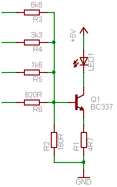

@ Enrico J. (ejoerns) >Schön wäre natürlich damit 2^3 bzw. 2^4 Stufen schalten zu können. 3-4 >würden aber ganz zur Not auch ausreichen. >Im Prinzip muss ich den Strom max mit 1-4Hz ändern. Also Gleichstrom ;-) >@falk Ströme von 10mA - 200mA ca. Eine TSAL6200 ist die Glückliche. >Meinen ersten übermotivierten Einfall habe ich noch einmal als >Schaltskizze beigefügt. Unbrauchbar. Besser so, siehe Anhang. Eine steuerbare Stromquelle mit 4 Bit und max. 200mA. MFG Falk

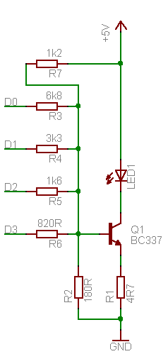

Ok, kleine Korektur. Es fehlt ein Widerstand für den Offset. Siehe Anhang. MFG Falk

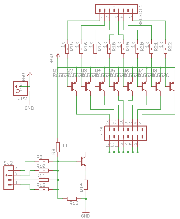

Vielen Dank für die letzen beiden Tips und vor allem für das Schaltbild! Tendiere zur Zeit zur Transistor-Lösung. Eine Frage dazu noch. Mit nem pnp zwischen vcc und led müsste ich dafür auch noch einen Enable-Eingang realisieren können, oder?
@ Enrico J. (ejoerns) >Mit nem pnp zwischen vcc und led müsste ich dafür auch noch einen >Enable-Eingang realisieren können, oder? Ja, aber wozu? Dein uC kann das problemlos in Software machen. MFG Falk
@falk Ich muss im Prinzip mehrere LEDs so schalten, aber nie gleichzeitig. Von daher wäre es das Einfachste, wenn ich sie alle parallel aufbaue und dann nach Bedarf selektieren. Das ganze soll dann ungefähr so wie im Schaltplan skizziert aussehen.
