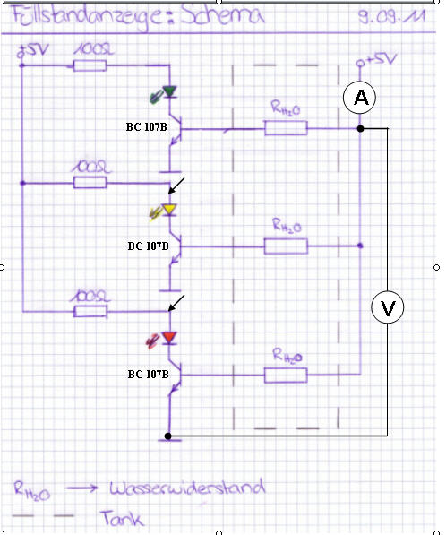

Ich habe das mal so gemacht, fehlen halt noch die Abgriffe für den uC
von dave_chappelle (Gast)
Hat das funktioniert?
Der Widerstand des Wassers ändert sich doch je nach Verschmutzung nicht?

von einMitleser (Gast)
Diesen Ansatz habe ich vor ein paar Jahren mit einem Regenwasserfass
umgesetzt. => Würde ich heute nicht mehr machen.
1.) die Gleichspannung führt zu Elektrolyse in deinem Aquarium ==>
wahrscheinlich nicht gut
2.) Korrosion der Kontakte im Aquarium (Salzwasser ist viel agressiver
als Regenwasser) ==> auch nicht gut
Bei meinem Projekt waren die Kontakte (0,75mm² Kupferdraht) (Spannung
nicht dauerhaft angelegt, sondern nur per Taster zum Ablesezeitpunkt)
nach ca. 1-2 Jahren hinüber.
von kay (Gast)
Ja hat es.
Das stimmt, allerdings denke ich nicht das der Widerstand so gross wird,
dass es nicht mehr reicht um den Transistor zu schalten.
Ich meinte den Ansatz von 'kay'

von kay (Gast)
Wie wärs wenn die Kontakte aus edelstahl besteht ( mit entsprechender
Legierung ) ?
