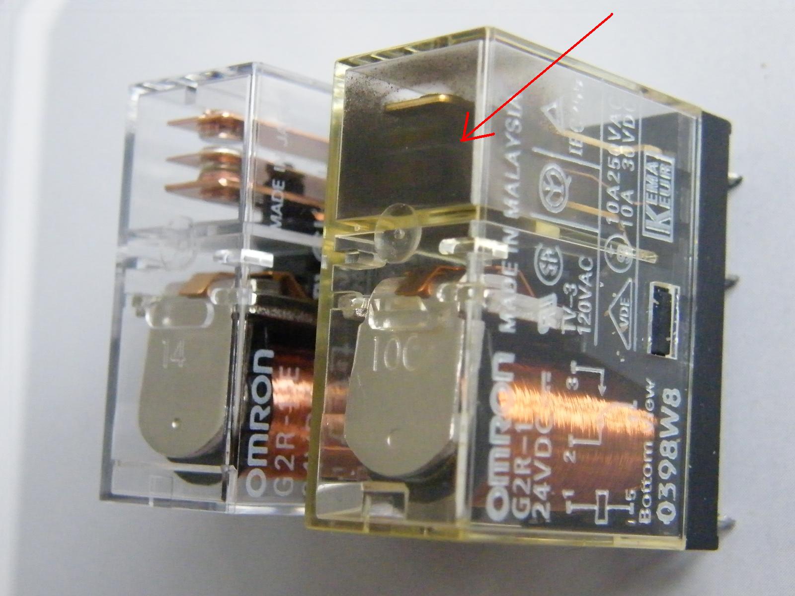

oszi40 schrieb: > Der TO kann 100x den Widerstand messen wenn die Mechanik versagt oder > der Kontakt klebt. ich bin davon ausgegangen daß das Relais noch neu war. Kann natürlich falsch sein. Lothar Miller schrieb: > Ich seh da nix... ;-) Ich seh auch nur ziemlich undurchsichtig gewordenen Kunststoff. Aber mancher hat den Röntgenblick wie Supermann :-)
Udo Schmitt schrieb: >> Ich seh da nix... ;-) > Ich seh auch nur ziemlich undurchsichtig gewordenen Kunststoff. > Aber mancher hat den Röntgenblick wie Supermann :-) Wenn Du einen Flachbildschirm hast, musst Du von hinten gucken. Da siehst Du dann das Innere... :-) Gruss Harald
Harald Wilhelms schrieb: > Wenn Du einen Flachbildschirm hast, musst Du von hinten gucken. > Da siehst Du dann das Innere... :-) :-o Wei flach muß der denn sein?
Harald Wilhelms schrieb: > Wenn Du einen Flachbildschirm hast, musst Du von hinten gucken. > Da siehst Du dann das Innere... :-) **ggg** Ne hab ich ausprobiert, das wird dann durch das hintere Relais und die Relaisgrundplatte verdeckt :-( Mit ner alten Röhrenkiste hätte man vieleicht von der Seite was gesehen, aber mit den sch... flachen modernen Kisten no Chance. :-)
