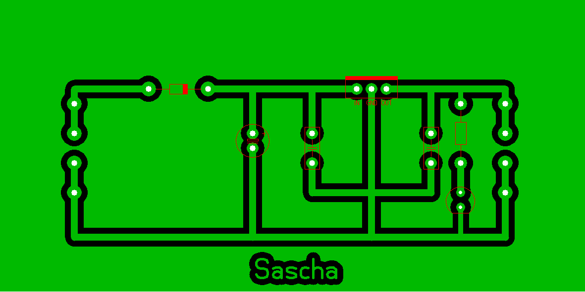

guten abend. so ich habe das layout programm Sprint layout 4.0, ein laser drucker und folien, die milchig sind. so ein selbstgebauten belichter mit 4x 8w uv röhren, es ist ein alter scanner . bungarts platinen. so meine frage ist es wie rum ich das layout audrucken muss,da ich ja erst das layout und dann die platine in den belichter lege.??so das layout habe ich als gif beigefügt, es ist normal,und nicht gespiegelt. mfg sascha
Ich nehme an, das ist der Bottom Layer ( einseitige Platine ). Dann solltest du es genau so drucken. Wenn du da die Platine drauflegst, liegt sie direkt auf der Tinte auf ( wichtig, um keine Unterstrahlungen zu bekommen ) und bekommt auf der Kupferseite dann richtig rum die Vorlage. Stell dir einfach vor, die Platine liegt direkt auf dem Bildschirm auf. So wird dann später die Unterseite der Platine genau diesen Layer bekommen und von der Oberseite kommen die Bauteile rein.
also kann ich mich das so vorstellen wie der foto apparat von sprint layout dem es da gibt., sehe es richtig.
Das "gedruckte" muß auf der Platine aufliegen. Mach einen Test mit Papier. Ein Schriftzug auf der Platine, der dann seitenrichtig lesbar auf der Platine erscheint, erleichtert die Sache und vermeidet die Überraschung beim bestücken der Platine. Holger
also so meinst du das. wenn ich das so ausdruke und dann auf die platine lege,muss es richtig sein
Wichtig ist dann eher, wie rum du es auf die Platine legst. Daher macht man meist noch etwas Schrift drauf, um nicht die Folie falsch rum drauf zu legen. Diese Schrift müsste bei dir dann wiederum im moment nicht lesbar sein ( sprich spiegelverkehrt ). Beim drauflegen auf die Platine legst du sie aber lesbar hin und dann passt alles.

Du entwirfst die Platine ja in der Durchsicht und genauso musst du es drucken. Wie gesagt, druck es aus, merk dir ob du es gespiegelt gedruckt hast oder nicht und überleg dir ob es richtig ist. Wie schon gesagt, die bedruckte Seite muß auf der Platine liegen. Das muß man einfach mal testen. Holger
ja wenn ich das so mache mit der schrift, dann habe ich die bedruckte seite nicht auf der platine.

Sascha Möwert schrieb: > also so meinst du das. wenn ich das so ausdruke und dann auf die platine > lege,muss es richtig sein Um mal wieder zurückzukommen auf das eigentliche Thema: Sorum ist es genau falsch! Es muss ausgedruckt spiegelverkehrt sein.
Eberhard schrieb: > Sascha Möwert schrieb: >> also so meinst du das. wenn ich das so ausdruke und dann auf die platine >> lege,muss es richtig sein > > Um mal wieder zurückzukommen auf das eigentliche Thema: Sorum ist es > genau falsch! Es muss ausgedruckt spiegelverkehrt sein. um genau zu sein ist das Layout richtig rum, die Schrift aber falsch herum. Die Schrift sollte gespiegelt werden und nach dem Ausdrucken legst du die Folie so auf die Platine, dass du die Schrift normal lesen kannst. Man muss bedenken, dass man den Bottom-Layer gerade quasi von oben (durch die Platine) sieht, also schon spiegelverkehrt. Die Schrift müsste demnach auch spiegelverkehrt sein.
Eberhard schrieb: > Um mal wieder zurückzukommen auf das eigentliche Thema: Sorum ist es > > genau falsch! Es muss ausgedruckt spiegelverkehrt sein. Und genau das ist falsch, denn wenn ein Drucker etwas druckt, dann muss die Schichtseite oben sein, sonst könnte ich es ja nicht lesen. Demzufolge darf das Layout NICHT gespiegelt ausgedruckt werden. Denn im Layoutprogramm schaue ich ja durch die transparente Leiterplatte auf die Lötseite, aber eben von der Bestückungsseite aus.
also mus ich nur den name spiegeln, aber wenn ich den name so lasse past es nicht richtig. ich lege die platine auf layout und es wird von unten belichtet. dann trotzdem den namen spiegeln????
Ja richtig. Du mußt das Layout normal ausdrucken, also nicht gespiegelt und den namen spiegeln. Nun legst du das gedruckte Layout auf die Platine, Tine direkt auf die Platine. Dann stimmt alles.

Ohne jetzt den ganzen Thread durchzulesen ... gilt: Bei Kontaktkopie (um sowas handelt es sich), gilt "Schicht auf Schicht", d.h. die bedruckte Foie gehört mit der bedruckten Seite an die lichtempfindliche Schicht der Leiterplatte. Das ist deshalb so, damit die Lichtstreuung beim Durchgang des Lichts durch die Folie nicht zu Randunschärfen führt. Bei kleinen Elementen oder dünnen Leiterzügen kann das durch Unterstrahlung zu deren Verschwinden führen.
Und was ich auch einem Anfänger empfehlen würde: Ehe es ans Ätzen geht, erst mal alle Bauteile einkaufen und nachsehen ob man überall den richtigen Lochabstand hat. Gerade bei Elkos passiert es manchmal, dass man den mechanisch passenden nicht bekommt und eine andere Bauform nehmen muss. Das ist dann ärgerlich, wenn man die vorhandenen Pads nicht benutzen kann, sondern neue Löcher direkt in die Leiterbahnen bohren muss um den festzulöten. Kurzer Gegencheck beim Ausdrucken (einer so einfachen Schaltung) in dem man einfach mal alle Bauteile durchs Papier steckt, vermeidet sowas und kostet nichts.
