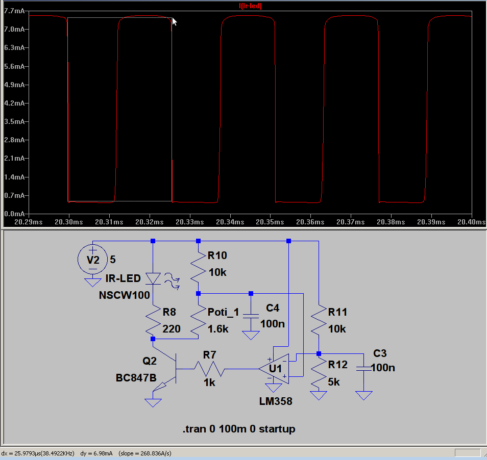

So hab vorhin nochmal bissl rumgebastelt.Hab die IR-LED durch eine superhelle Weiße LED getauscht und es funktioniert super. Aber ich habe noch einen CHQ0038 IR-Empfänger gefunden.Mit dem kann man doch bestimmt auch was tolles Basteln oder?
Sven schrieb: > Mit dem kann man > doch bestimmt auch was tolles Basteln oder? Ja, du kannst ihn an 2.7V bis 5V anschließen und wenn das Signal des Senders weg ist zieht er den Ausgang auf Low. Sender: IR-LED die mit einem NE555 oder mit einem Multivibrator (mit zwei Bipolartransistoren) angesteuert wird. http://de.wikipedia.org/wiki/Multivibrator Die Entfernung ist somit viel höher und die IR-LED kannst du mit 1mA betreiben und das Umgebungslichtes beeinflusst das Signal nicht mehr.
Den Sender habe ich mal nachgebaut und zwar das mit dem 2 Transistoren.Habe eine LED und eine IR-LED reingemacht.Die funktioniert auch.An den Empfänger habe ich 0V und 5V angelegt und an dem CHQ0038 am Ausgang habe ich gemessen aber es kommt nichts raus.Habe ich da irgend ein Fehler drin? Der Sender funktioniert auf jeden Fall.Habe ihn auf den Empfänger von meiner Eisenbahnerschaltung gehalten.
Sven schrieb: > Habe ich da irgend ein Fehler drin? Vielleicht stimmt deine Sendefrequenz nicht? Mit welcher Frequenz blinkt deine LED?

Sven schrieb: > Also die Läuft auf jeden Fall schneller als ein Autoblinker In dem Empfänger ist ein Filter drin der nicht alle Frequenzen durchlässt, Leuchtstoffröhren blinken auch mit einer bestimmten Frequenz (die gehen vollkommen aus und wieder an), du musst die Frequenz etwas variieren. Im Datenblatt steht etwas von 37.9K mit 2 bis 5kHz Bandweite. Die Frequenz sollte also irgendwo zwischen 35.9kHz und 39.9kHz liegen.
Also änder ich den 47K Widerstand gegen einen 37,9K und dann müsste es gehen oder?Mit Frequenzen hab ich es nicht so.
Das hat auch nicht funktioniert.Die LED blinkt zwar schneller aber es tut sich nichts beim Empfänger.

Wo hast du die Werte für den Oszillator her? Die 10µF sind viel zu groß, das dauert ewig bis die von einem 11k Ohm Widerstand entladen werden. Tau = R*C = 0.11 Sekunden, deine LED blinkt so mit 10Hz. Das doofe bei dem Multivibrator (mit zwei Bipolartransistoren) ist dass man immer beide Widerstände ändern muss. Ich hänge dir mal eine Schaltung mit einem LM358 an, du kannst auch jeden anderen OpAmp nehmen den du da hast. Wenn du an Poti_1 drehst kannst du die Frequenz verstellen. Bei 1.7kOhm sind es 36.5kHz, bei 1.6k Ohm hatten sich am Ausgang ca. 38.5kHz eingestellt und bei 1.5kOhm sind es 40kHz. Bei den Widerständen R11 und R12 kannst du auch ein 10k Poti nehmen und das On/Off Verhältnis etwas beeinflussen, also die Leucht-Phase der LED kürzer oder länger gestalten. Je kürzer die An-Phase ist desto weniger Strom verbraucht die Schaltung. Die An-Zeit der LED: Wenn R11 = 10k und R12 = 2k ist sie fast dauerhaft an. Wenn R11 = 10k und R12 = 5k ist sie zu 50% an, Wenn R11 = 10k und R12 = 20k ist sie fast dauerhaft aus.
