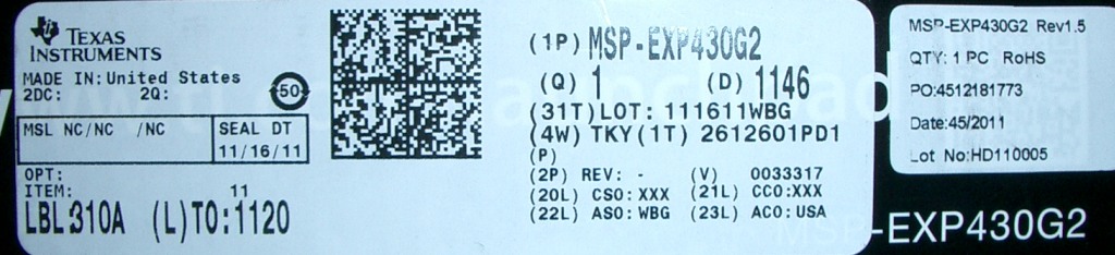

Zum Launchpad eine Aktualisierung: Die "neuen" Launchpads von TI (Rev 1.5) haben 2 aktuelle 20-Pin-µC in der Packung: je 1 x MSP430G2452 und MSP430G2553. Anbei die Beschreibung des Inhaltes. (immer noch für $4,30 und ohne Versandkosten) Damit stehen wesentlich mehr Flash, IO, und beim 2553 eben auch UART zur Verfügung. Auf den Webseiten von TI konnte ich dazu allerdings noch keine Aktualisierung finden. Gruß Thomas

Thomas Sch. schrieb: > Zum Launchpad eine Aktualisierung: > > Die "neuen" Launchpads von TI (Rev 1.5) ... verkauft TI zumindest noch nicht in seinem eStore. Vorgestern (nach deinem Hinweis) dort geordert, kam heute eine Rev. 1.4 an, mit den altbekannten beiden 14beinern darin. Woher hast Du Deines?
Rufus Τ. Firefly schrieb: > ... verkauft TI zumindest noch nicht in seinem eStore. Vorgestern (nach > deinem Hinweis) dort geordert, kam heute eine Rev. 1.4 an, mit den > altbekannten beiden 14beinern darin. > > Woher hast Du Deines? Hallo Rufus, über den eStore von TI, am 20.11. 3 Stück bestellt (zusammen mit einem CC110L-BoosterPack), und ca. am 23.11. geliefert. (siehe Foto von der Packung) Alle 3 Launchpads sind rev 1.5 mit den 20-Beinern. (ich war selbst überrascht, weil eben auf der Webseite nichst zu finden ist) Gruß Thomas
Ich glaube Dir ja ... Beeindruckend finde ich die Liefergeschwindigkeiten. Mittwoch Nachmittag bestellt, Freitag geliefert. Und auch diese Ware hat in Memphis, Tennessee vorbeigeschaut (laut FexEx-Tracking).
ganz schön lange Reise: FORT WORTH, TX - MEMPHIS, TN - MEMPHIS, TN - KOELN DE - COLOGNE DE - NUERNBERG DE
