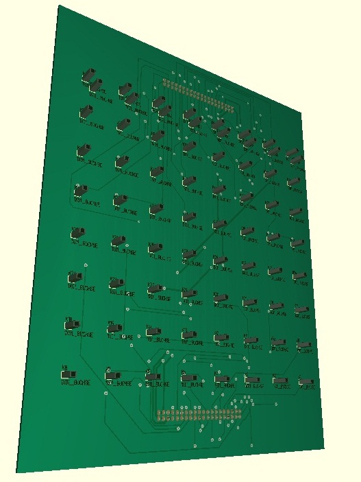

Hallo, ich bin auf der Suche nach enzelnen Elementen einer Buchsenleiste. Es gibt ja diese 2,54 mm Raster - Buchsenleisten um z.B. zwei Platinen aufeinander zu stecken. Was ich nun benötige sind diese Buchsen als einzelne Elemente. Denn sie sollen verstreut einzeln auf einer PCB platziert werden um dann einen LED-Cube da drauf zu setzen. Hier mal ein 3D-Modell der PCB wo man die einzelnen Buchsen sieht: http://4.bp.blogspot.com/-wkpd2okxdkI/TsZfhveK7uI/AAAAAAAAAP8/9RNsSir7lOk/s1600/LED+Cube+Adapterplatine_3D+Modell+oben.jpg Wäre super wenn jemand Tips geben könnte wo man diese Teile einzeln herbekommt. Viele Grüße Florian
Hallo, die gedrehten sollten sich aus dem Kunstoff drücken lassen. lassen sich aber in jedem Fall mit dem Cutter trennen. zB. Reichelt SPL 20 :: Buchsenleiste, 20-polig, einreihig, RM 2,54, gerade. Die hier sind aber nur 4.8 mm hoch gibts auch höher. Stefan
Hi >Wäre super wenn jemand Tips geben könnte wo man diese Teile einzeln >herbekommt. Eigentlich nicht. Aber solche Leisten lassen sich leicht trennen: http://www.conrad.de/ce/de/product/736427/BUCHSENLEISTE-EINREIHIG-36-POLIG-RM254/0224620&ref=list http://www.conrad.de/ce/de/product/739421/BUCHSENLEISTE-3-POLIG/0224620&ref=list MfG Spess
Bürklin hat Buchsenleisten mit einzeln abtrennbaren Pins. Iirc von Fischer.
Florian Halfmann schrieb: > Hallo, > > ich bin auf der Suche nach enzelnen Elementen einer Buchsenleiste. Es > gibt ja diese 2,54 mm Raster - Buchsenleisten um z.B. zwei Platinen > aufeinander zu stecken. Was ich nun benötige sind diese Buchsen als > einzelne Elemente. Die Buchsenleisten, die ich von meiner Firma kenne, sind zwischen den Buchsen jeweils eingekerbt, sodas man sie problemlos mit einem Seitenschneider oder Flachzange abtrennen kann. Einen Lieferanten kann ich Dir nicht nennen; bislang dachte ich, das wäre Standard bei diesen Buchsenleisten. Gruss Harald
Müssen die Buchsen isoliert sein? Wenn auch blanke Buchsen in Ordnung sind, schau dir mal IC-Carrier an. Das sind Buchsenkontakte auf Trägerstreifen, die Kontakt kann man einzeln abziehen und einlöten. Z.B. http://www.dobbertin-elektronik.de/programm/cab/D_31_01f_03.pdf Harwin D01-9821405
Danke für die Tips! Ich werde mir mal die trennbaren isolierten Präzisionsbuchsenleisten besorgen. Ich hoffe nur, dass man da die Beinchen der LEDs gut reinbekommt :)
