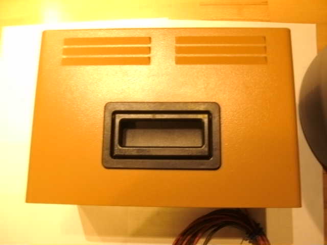

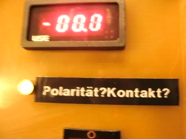

So, hier mal die Darstellung wie ein etwas "failsafer" Werkstattlader das macht. Anschauen könnt Ihr Euch das bei Bosch SL48100, SL6080, etc. Die Bilder zeigen meine Interpretation eines Ladegerätes vom Typ Bosch LW20/30E, jedoch leichtgewichtig da mit SNT und (weil gerade griffbereit) Digitalamperemeter. Die Ausgangsspannung wird nur freigegeben wenn der Akku angeschlossen ist und das polrichtig. Sowas verhindert sowohl die "Funkenzieherei" beim Klemmenberühren als auch die irrtümliche Verpolung des Akkus. Die gelbe LED reicht aus um auch bei schlechten Lichtverhältnissen das Problem deutlich angezeigt zu bekommen .-) Aber man könnte eine Summer/Piezopieper nachrüsten. Wei Ihr am zweiten Bild seht, habe ich mir die Mühe gemacht dem Selbstbau ein Original BOSCH-Gehäuse zu spendieren.
