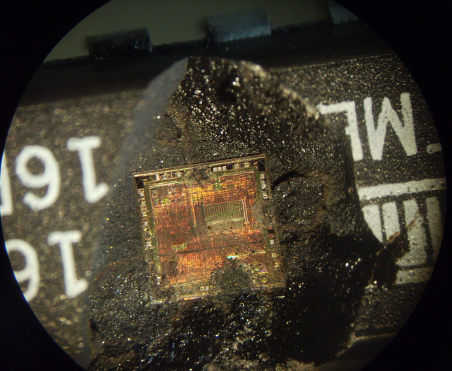

habe das hier mit einem adapter für eine sony alpha (bild ist 20 fach
und von 2320punkten herunter skaliert)
bin sehr zufrieden, würde aber jetzt eines mit weniger vergrößerung
kaufen, da 20 fach zum löten fast schon zu viel ist.
http://www.mueller-optronic.com/xtcommerce/Mikroskope/Stereo-Mikroskope/Stereomikroskop-20-80x-Lupe-%7C-MTX-3c::29.html
