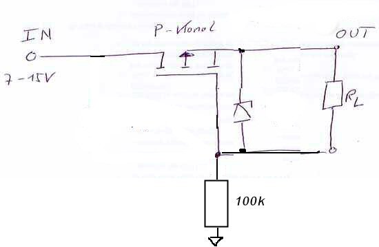

Hallo zusammen, ich habe eine Schaltung, die eine Eingangsspannung im Bereich von etwa 7V bis 15V DC bekommen soll. Die Schaltung soll durch einen Verpolungsschutz geschützt werden, falls da dann doch mal nicht aufpasst wird ;) Im Anhang eine Schaltung, wie ich mir das gedacht habe. Kann man das so nehmen? Ist das dann auf dauer verpolungsfest oder raucht da was ab, wenn man das ewige Zeiten verpolt? Als Mosfet könnte man z.B. einen IRLML6402 nehmen, soll alles SMD werden. Die Schaltung wird so um 200-300mA brauchen. Grüße ans Forum Mirko
Soll der PMOS so da drin sitzen? Sind da nicht Source und Drain vertauscht? Desweiteren hält die Z-Diode ohne Strombegrenzung nicht lange...

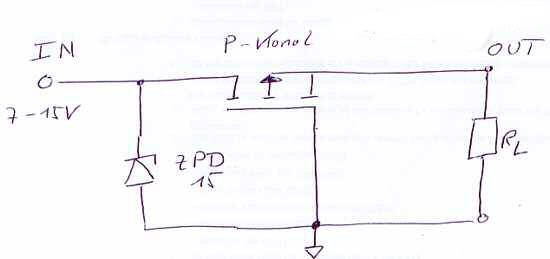

@ Mirko (Gast) >Kann man das so nehmen? Nein. > Ist das dann auf dauer verpolungsfest oder >raucht da was ab, wenn man das ewige Zeiten verpolt? Schon mal an die Z-Diode gedacht? >Als Mosfet könnte man z.B. einen IRLML6402 nehmen, soll alles SMD >werden. Die Schaltung wird so um 200-300mA brauchen. Die Z-Diode gehört zwischen Source und Gate, 10-12V reichen dafür. Das Gate dann per Widerstand von sagen wir 10K auf Masse. DANN ist es verpolsicher und ausserdem das Gate gegen ESD und ähnliches halbwegs geschützt. MfG Falk
@ Vertauschi (Gast) >Soll der PMOS so da drin sitzen? Sind da nicht Source und Drain >vertauscht? Nein. Das ist Inversbetrieb. Der durchgesteuerte MOSFET überbrückt die eigene Diode und verringert damit deutlich den Spannungsabfall. Das funktioniert prima. >Desweiteren hält die Z-Diode ohne Strombegrenzung nicht lange... In der Tat.
Nette Idee, die Z-Diode als Schmelzsicherung zu verwenden ;-)
Mirko schrieb: > Im Anhang eine Schaltung, wie ich mir das gedacht habe. Hier die Bildform von Falks Prosa: ;-) http://www.lothar-miller.de/s9y/categories/39-Verpolschutz Das ist zig-mal erprobt und funktioniert bei kleinen Spannungen sogar ganz ohne zusätzliche Z-Diode und Widerstände (wobei ich, wenn ich ehrlich bin, trotzdem noch einen Angstwiderstand mit 47k vors Gate mache...).
@ Lothar Miller (lkmiller) Benutzerseite >http://www.lothar-miller.de/s9y/categories/39-Verpolschutz >Das ist zig-mal erprobt und funktioniert bei kleinen Spannungen sogar >ganz ohne zusätzliche Z-Diode und Widerstände. Ich sehe nichts ohne Z-Diode.
Falk Brunner schrieb: >> funktioniert bei kleinen Spannungen sogar >> ganz ohne zusätzliche Z-Diode und Widerstände. > Ich sehe nichts ohne Z-Diode. Das war jetzt von mir auch nur Prosa. > Ich sehe nichts ohne Z-Diode. Wenn du sie weglässt, fehlt sie... ;-) > Ich sehe nichts ohne Z-Diode. Jajaja, ich werde das Bild bei Gelegenheit nachreichen...
Lothar Miller schrieb: > Hier die Bildform von Falks Prosa: ;-) > http://www.lothar-miller.de/s9y/categories/39-Verpolschutz > Das ist zig-mal erprobt und funktioniert bei kleinen Spannungen sogar > ganz ohne zusätzliche Z-Diode und Widerstände (wobei ich, wenn ich > ehrlich bin, trotzdem noch einen Angstwiderstand mit 47k vors Gate > mache...). Welchen Zweck hat der Widerstand und die Z-Diode? Danke :)
Peter Stein schrieb: > Welchen Zweck hat der Widerstand und die Z-Diode? Ich frage mal präziser: welchen Zweck hat der Widerstand und die Z-Diode, wenn die Eingangsspannung immer kleiner als Ugs ist? MfG Klaus
@ Klaus (Gast) >Ich frage mal präziser: welchen Zweck hat der Widerstand und die >Z-Diode, wenn die Eingangsspannung immer kleiner als Ugs ist? Angst. So ein Gate verträgt wirklich keinerlei ESD oder andere transiente Überspannungen. Und es ist tierisch hochohmig. Prinzipiell braucht man weder die Z-Diode noch den Widerstand, wenn die Eingangsspannung GARANTIERT IMMER kleiner gleich U_GS_max ist, also typisch 20V, manchmal 30V. MFG Falk
Hallo, vielen Dank für die schnellen Antworten. >Soll der PMOS so da drin sitzen? Sind da nicht Source und Drain >vertauscht? Mhh, das dachte ich auch erst. Ich habe das dann mal wie in der Zeichnung gezeigt und anders herum simuliert. Wenn ich den Mosfet drehe, hat man in der Sperrphase etwa -0,5V an der Last, so, wie es hier gezeigt ist nicht. Also mal fix die Zeichnung angepasst. Als Diode dann z.B: die SMD ZF 12 (mal fix bei Reichelt rausgesucht) Sollte es nun passen? Danke! Grüße Mirko

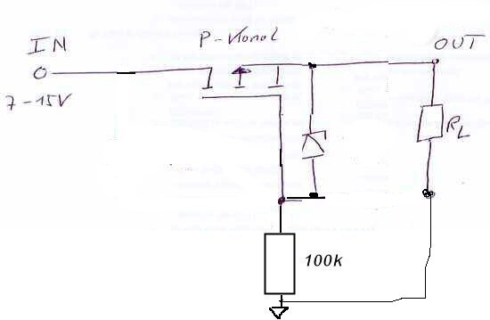

Die Last hängt aber falsch, oder?
Vertauschi schrieb: > Die Last hängt aber falsch, oder? Ja. Obwohl In und Out richtig bezeichnet sind, gehört die Last natürlich zwischen Out und GND...
Hallo, also der Lastwiderstand dürfte doch falsch liegen in der letzen Zeichnung. RLast muss an masse gehen und nicht an den Abgriff zwischen der Diode und dem 100k Widerstand würde ich sagen!! R_Last muss ja zwischen OUT und Masse liegen. So wie angehängt, dürfte es jetzt richtig sein. Danke! Grüße Mirko
