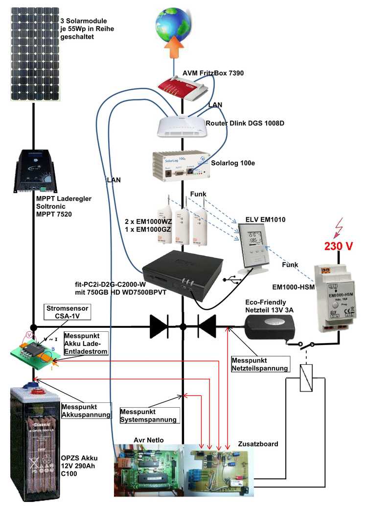

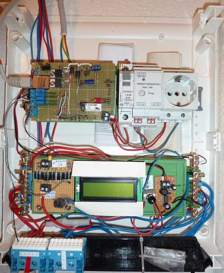

Hallo alle miteinander, Bisher war ich nur Mitleser des Forums, der hier sehr viele wertvolle Erkenntnisse gewinnen konnte, jetzt komme ich aber nicht mehr weiter und habe mich deshalb hier angemeldet. Vielleicht kann mir jemand weiter helfen ? Ich bin bisher nur Nutzer des Standard-AVR-NetIo von Pollin mit ein wenig Erfahrung im Entwurf eigener Schaltungen und der Programmierung z.B. in PHP. Auf meiner neuesten "Hobby-Spielwiese" habe ich das Standard-NetIo so umgebaut, dass ich den Status einer kleinen Photovoltaik-Inselanlage erfassen kann (die Messwerte werden aufgezeichnet) und bei Bedarf ein Netzteil zur Versorgung der angeschlossenen Geräte zuschaltet um im Winter den Ladezustand des Akkus dieser Anlage für eventuelle Stromausfälle auf hohem Niveau zu halten (das ist aber nur jetzt im Winter erforderlich). Bevor ich hier mit meiner Beschreibung langweile...alle meine Umbauten und der Zweck der Anlagenüberwachung ist auf http://photonensammler.homedns.org/Akku/ beschrieben, veröffentlicht und dokumentiert. Alles funktioniert auch bisher so, wie es eigentlich soll. Mein Problem besteht darin, dass mir jetzt am Standard-NetIo die analogen Eingänge ausgegangen sind. Zur Messung des Stroms aller angeschlossenen Verbraucher würde ich gern einen weiteren Stromsensor, der nur den Strom der Verbraucher misst, anschließen. Die 4 Analogeingänge sind aber schon belegt, ich würde gern die bis jetzt erfassten Messwerte auch weiter erfassen wollen. Von der Programmierung des ATMEGA auf dem Pollin-Board habe ich absolut keine Ahnung und auch noch überhaupt keine Hardware, mit der ich den Prozessor programmieren könnte. Eigentlich möchte ich ihn nur benutzen... Gibt es hier jemanden, der mir den vorhandenen Prozessor (oder 2 Stück) so umprogrammieren kann, dass ich zwei Analogeingänge (dafür entfallen natürlich zwei nicht benötigte Digitaleingänge) mehr zur Verfügung habe? Am besten wäre es, wenn ich meine bisherigen PHP-Programme weiter verwenden könnte und dann die Befehle "GETADC 5" und "GETADC 6" benutzen kann. Selbstverständlich komme ich für die dabei anfallenden Portokosten auf, schließlich spare ich mir ja die Anschaffung eines Programmers und die lange Einarbeitung in die Programmierung des Prozessors. Für Eure Hilfe schon jetzt vielen Dank! Gruß Jörg

Hallo dunno, Vielen Dank für die schnelle Antwort! Schade, ich hätte gedacht, dass das einfacher ist weil es vielleicht schon eine fertige Lösung gibt. Da werde ich wohl zwei Messstellen mit einem Relais auf einen Analogeingang umschalten. Ausgänge zum Schalten des Relais sind ja noch ausreichend vorhanden. Das ist zwar nicht die eleganteste Lösung, aber am einfachsten realisierbar. Nach Analogschaltern hatte ich mich auch schon umgeschaut (mit diesen Bauteilen habe ich bisher noch nie etwas gemacht). Soweit ich es aber überblicken kann, benötigen diese immer zwei Versorgungsspannungen von z.B. +-15V, was überhaupt nicht zu meiner Anwendung passt. ...oder gibt es da auch andere, die ich übersehen habe? Falls ich mir doch etwas anderes kaufen sollte, was kannst Du mir denn da empfehlen ? Gruß Jörg

Walter schrieb: > Hallo zusammen, > > die Simpellösung: > > Zweites NetIo-Board ? :-) Geht nicht, ...verbraucht zuviel Strom und der Kasten, in dem ich alles verschaltet habe, ist auch voll. Gruß Jörg
