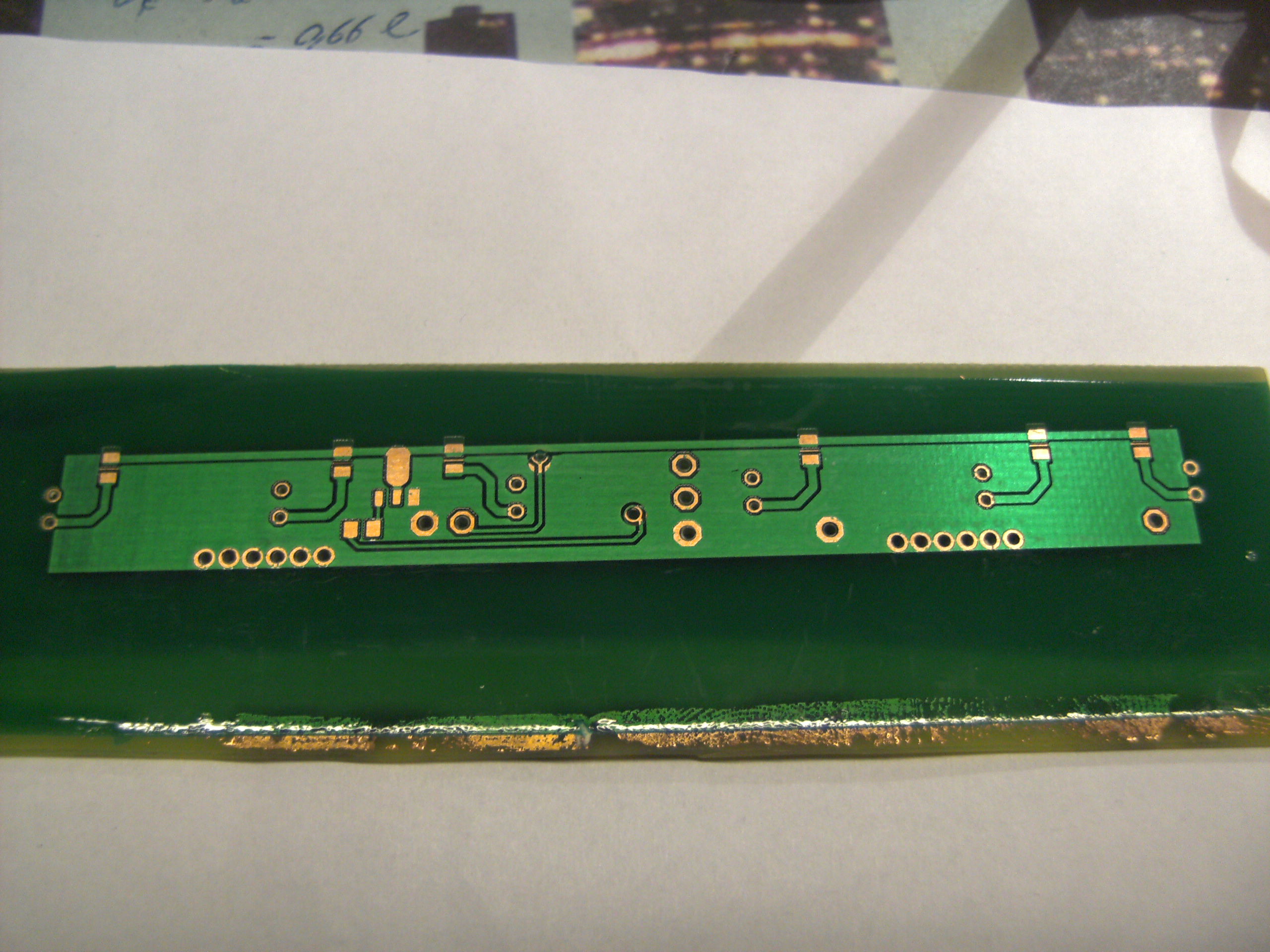

Aaaalso, ich hab neue Erkenntnisse :-) Hab heute das erste mal in meinem Leben die Dynamask verarbeitet und entwickelt. Ich habe NaOH genommen und zwar so 1g-2g / 500ml Wasser Belichtet habe ich ca 20 Sekunden im umgebauten Scannergehäuse....Denke dafür ist das Ergebnis ganz gut geworden :) Das nächste mal vielleicht etwas kürzer belichten, mal schauen... Gruß Jan
