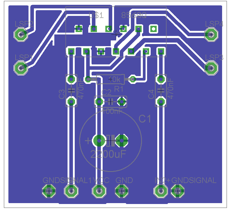

> Kann man das so machen? Die frage ist schon alt, aber für die Akten: Besser wäre es, C1 und C2 um 180 Grad zu drehen, dann ist die Leitungslänge vom Kondenstaor zum Masse-Pin des IC deutlich kürzer. Acuh wäre es besser, die Leiterbahnen etwas dicker zu machen. Und noch besser, die GND-Anschlüsse der Eingänge nach innen, in Richtung zum GND Anschluss der Verosrgung zu drehen. Und all das wäre sooo einfach. > Ich hab immer das Gefühl dass ich lieber den Verstärkungsfaktor > anstelle des Eingangspegels regeln würde Stimmt, hat aber zwei Nachteile: 1. ist der Gain des TDA8560 fest eingestellt. 2. kann man da (auf einfache Art) keinen Gain von kleiner 1 einstellen.
