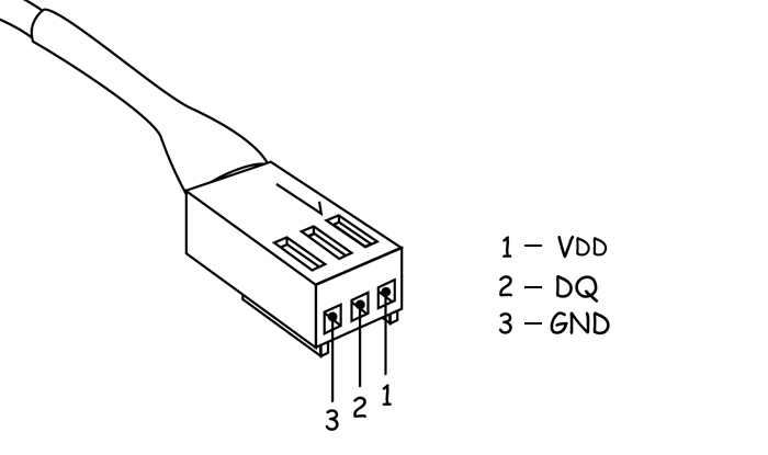

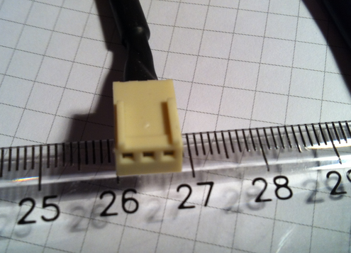

Hallo, ich suche für den Stecker (s.Anhang) eine Buchse für die Printmontage. Kann mir da einer Helfen? Beim R bin ich, meine ich zumindest, jede einzelne Buchse durchgegangen... Leider nichts gefunden... Vielen Dank.
Hallo, Reichelt Artikel-Nr.: PSS 254/3G in grade ? gruß, Bjoern
Jau, das könnte passen. Klicken die auch wohl gut ineinander, oder ist das eher eine "labberige" Verbindung ? Hast Du damit Erfahrung gemacht ? Merci...
Reicht in der Regel vollkommen aus, hat einen leichten Clips-Effekt. Genauere Informationen kann man nur geben, wenn du uns den Anwendungszweck nennst.
Hab so 1wire Sensoren die an drei Meter Kabel hängen und dieses Ende hat dann so einen stecker ! Also feste Montage ...

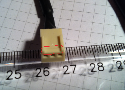

Da hat wohl jemand noch nie PC Lüfter verbaut ;) (Nur ein Anwendungsbeispiel) Der Widerhaken sitzt in der Buchse, auf dem Stecker befindet sich die dazugehörige Kante wo der Haken dann drauf clipst. (Schau dir das Bild oben genau an, auf "Luftlinie" vom verdeckten Lineal liegt genau dieser Teil des Einrastmechanismuses) Die Teile sind aber nur brauchbar wenn se was besseres sind, hab schon oft welche gesehen wo nicht richtig kontaktiert haben, gewackelt haben oder der Einrastmechanismus gar nicht funktioniert (Scythe Lüfter???)

RainerK schrieb: > Die Pfosten-Stifte haben keinerlei Kerben oder Verdickungen, > an denen die Kontaktfedern der Buchsen Halt finden könnten. > Die "Festigkeit" besteht nur aus der Reibung auf der Pfostenoberfläche. Therfd hat's zwar schon gesagt, aber geh doch mal in deine Werkstatt und sieh die die Stiftleisten nochmal an. Die Plastiknase hat einen Haken, der sich auf den Stecker legt.
Therfd schrieb: > Da hat wohl jemand noch nie PC Lüfter verbaut ;) (Nur ein > Anwendungsbeispiel) > Der Widerhaken sitzt in der Buchse, auf dem Stecker befindet sich die > dazugehörige Kante wo der Haken dann drauf clipst. Das vorgeschalgene Teil aus der ersten Antwort hat die erwähnte Clipsung eben nicht: Bjoern B. schrieb: > Reichelt Artikel-Nr.: PSS 254/3G in grade Dabei verhindert das seitlich Kunststoffteil nur das verdrehte Aufstecken. Für irgendeine Clips-Kante an der Buchse interessiert sich das Teil jedenfalls überhaupt nicht und hält nur durch die Kontaktreibung. Für die Buchse des TO sind neben der Clipsung offenbar auch kürzere Pfosten erforderlich. Dafür brauchts dann die Stiftleiste aus der kompletten Steckverbindung PS 25/3G. Einzeln scheint Reichelt die aber nicht anzubieten. Es grüßt RainerK
RainerK schrieb: > Das vorgeschalgene Teil aus der ersten Antwort hat die erwähnte Clipsung > eben nicht: Mensch Rainer, erzähl mir dich jetzt nichts. Ich hab die Teile von Reichelt gerade vor mir liegen. Und schau dir das Bild von Markus doch an. Da sieht man eindeutig eine Verdickung zwischen den Stegen am unteren Ende des Steckers, an dem sich der Haken der Buchse einhängt.
RainerK schrieb: > Für irgendeine Clips-Kante an der Buchse interessiert sich > das Teil jedenfalls überhaupt nicht und hält nur durch die > Kontaktreibung. Das erkennst Du woran? Reichelt wird nicht das Molex-Original verkaufen, aber diese Dinger haben i.d.R. am Kunstoffkragen einen Vorsprung, der eine gewisse Klemmwirkung ausübt. Die in PCs üblichen Steckverbinder für Lüfter/Prozessorkühler entsprechen dieser Bauform. Im von Reichelt angebotenen Datenblatt ist dieser Vorsprung auch deutlich erkennbar: http://www.reichelt.de/index.html?;ACTION=7;LA=3;OPEN=0;INDEX=0;FILENAME=C151%252FPSS254%2523IMP.pdf
Der Tip mit den Lüftern im Pc war auch prima, hab noch nen altes Motherboard . Der Stecker sitzt wirklich sehr fest, so fest das ich "Angst" habe nur an den Kabel zu ziehen um Ihn zu lösen ...
