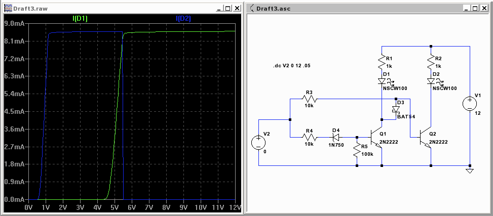

Ich hab hier mal einen Ansatz, etwas aufwändiger als nur zwei Dioden, dafür sollte es aber funktionieren.

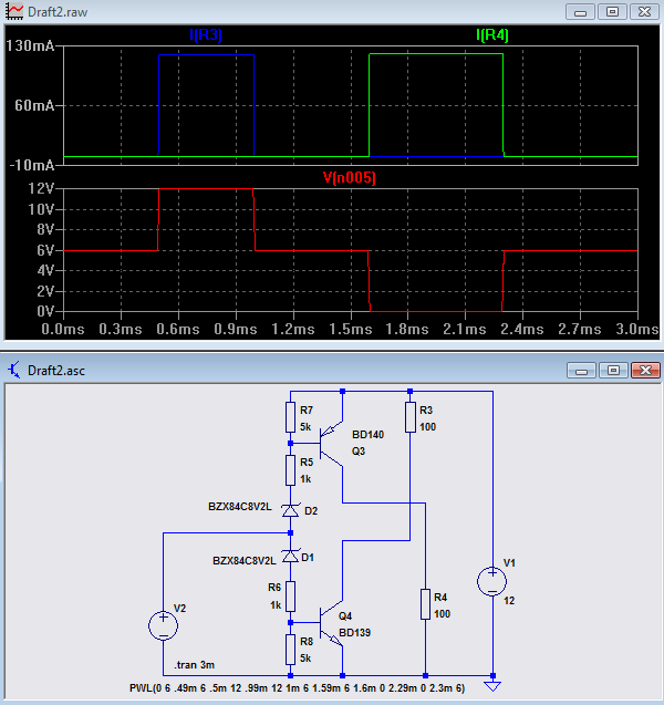

@Mini Float Wenn ich deinen Anhang richtig simuliert habe, dann entspricht deine Schaltung nicht den gewünschten Spezifikationen. Der TO will: - bei offenem Eingang sollen beide Ketten aus sein - bei Masse auf dem Eingang soll Kette A leuchten - bei 12V auf dem Eingang soll Kette B leuchten. Ich habe meine Variante von gestern mal als LTSpice-Quelle angehängt.
Peer R. schrieb: > Hierbei gibt es 3 Zustände: > 1. beide aus > 2. LED1 an / LED2 aus > 3. LED1 aus / LED2 an > > Meine Steuerleitung hat 3 Zustände: > 1. GND > 2. UB > 3. offen Ich sehe gerade, meine Variante entspricht auch nicht den Spezifikationen :-(. Fall 1 und 3 sind vertauscht. Bei GND oder UB leuchtet einer der Stränge, bei offenem Eingang sind beide aus. @Peer R. Wenn du damit nicht leben kannst, dann wirf meine Variante in die Tonne.

Mini Float schrieb: > > Spezifikationen > Nimm das doch nicht so ernst! War nur der Ausdruck für das, was ich meinte, dass der TO meint, was er haben will :-). > BTW: Der TO hat nichts darüber verloren, wie die 3 Zustände der Leitung > und der LEDs miteinander zu verknüpfen sind. Ja, ist etwas undeutlich. Aber aus dem hier habe ich entnommen, dass er mit offenem Eingang gerne beide aus und mit der Verbindung des Eingangs zu GND oder UB jeweils einen Strang aktiv hätte: Peer R. schrieb: > Der ursprüngliche Gedanke war folgende Schaltun: > > GND----|<|----Schalteitung----|<|----UB > _____LED2___________________LED1_____ > > Somit Leuchtet bei Zustand 1 LED1 und bei Zustand 2 LED2 > > So weit so richtig. > > Doch leider leuchten beide mit halber Helligkeit, wenn Zustand 3 ist. An meinen Vorschlag kann er direkt einen dreistufigen Schalter (ON-OFF-ON) zur Ansteuerung einsetzen.
