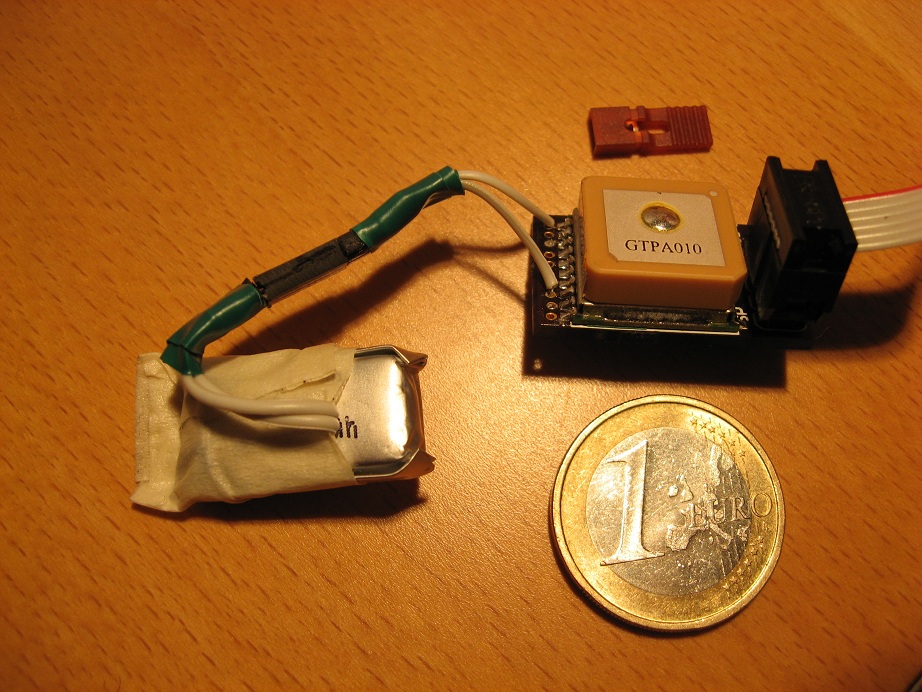

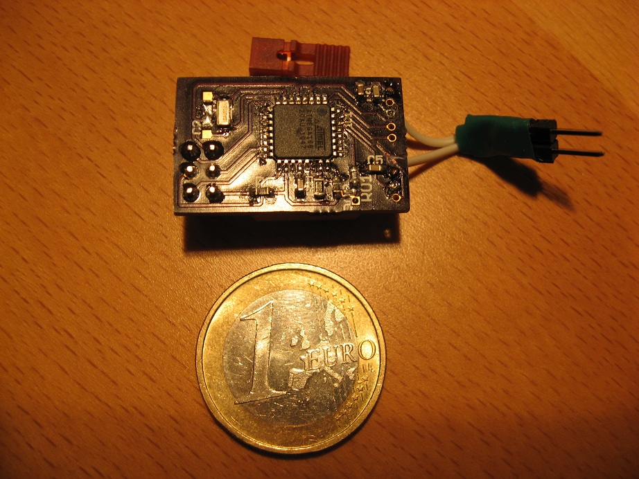

wollte mal Fix meine GPS "Wanze" vorstellen...
Hardware:
16x16mm GPS Reciever
atmega168 läuft mit internen 1Mhz + Uhrenquarz für Power Save
ISP Stecker zum Programmieren und Koordinaten auslesen + Akku laden +
Starten
Mini Lipo mit 120mAh und 1C
Spannungsteiler für Akkuspannung messen und ein 10 Ohm Ladewiderstand...
zwei drei Kondis und die übliche Resetbeschaltung, mehr ist eigentlich
nicht drauf...
Software:
Der interne Oszillator wird mit Hilfe von Atmel Code und der App Note
055 durch den Uhrenquarz zur Laufzeit immer wieder kalibriert...
Akku und Flashspeicherstatus werden regelmäßig kontrolliert...
Uartlib von Peter Fleury...
Koordinaten werden regelmäßig (je nach Einstellungen) geloggt und
gemittelt...
durch Stecken des Jumpers wird eine Route begonnen... durch Ziehen
abgeschlossen...
Koordinaten werden in den Internen Falshspeicher geschrieben... es ist
Platz für ca. 1000 Wegpunkte...
Der Akku macht meist eher schlapp...
Wenn man selten GPS Daten loggt, läuft es auch über Wochen...
GPS dauerhaft an: max. 3 Stunden...
Nachdem die Route aufgezeichnet wurde, hängt man die GPS Wanze einfach
an ein STK500 und ließt die Flashdatei aus... benennt sie gleich
gps_file.hex und schmeißt sie in den selben Ordner, wo auch das
Konsolenprogramm drin liegt... Dieses Programm macht dann pro Route eine
gpx file Datei daraus...
die man sich anschließen (z.B.) hier anzeigen lassen kann:
http://www.gpswandern.de/gpxviewer/gpxviewer.shtml

von Basti M. (counterfeiter)
Da angefragt wurde...
nochmal der Schaltplan für Nichteagler...
Der 3DFix Pin wird von meiner Software nicht benutzt... könnte also
weggelassen werden...
Den TX am µC zum RX des GPS Moduls habe ich auf meiner Platine
weggekratzt... da er immer etwas zuviel Strom zog... liegt daran, das
laut Datasheet vom GPS Modul, Maxpegel 2,8V sein sollten...
Das GPS Modul heißt GlobalTop PA6B... das Datasheet ist im Anhang mit
drin
und ist hier zu bekommen:
http://shop.trenz-electronic.de/catalog/product_info.php?cPath=105_139&products_id=737
Von der Genauigkeit her, reißt es einem nicht vom Hocker... gerade wenn
Häusernähe mit ins Spiel kommt.
Aber mit dem Softwarefilter das 10 Fixe gemittelt werden und erst ab 4
Satelliten, kann man schon ganz gute Ergebnisse erzielen...
Eigentlich sollte man auch laut Datenblatt eine Bohrung in die Platine
setzen, wo die Keramikantenne rückseitig angelötet ist... habe ich aus
Platzgründen nicht getan...
Mein anderes GPS Modul des Typs ist aber auch nicht exakter, obwohl ich
das dort getan habe...
MfG
Basti

den stromverbrauchenden Spannungsteiler könnte man auch weglassen: Der
Avr kann die Bandgap-Referenz gegen Vcc messen.
stimmt, gute Idee... gar nicht dran gedacht :)
