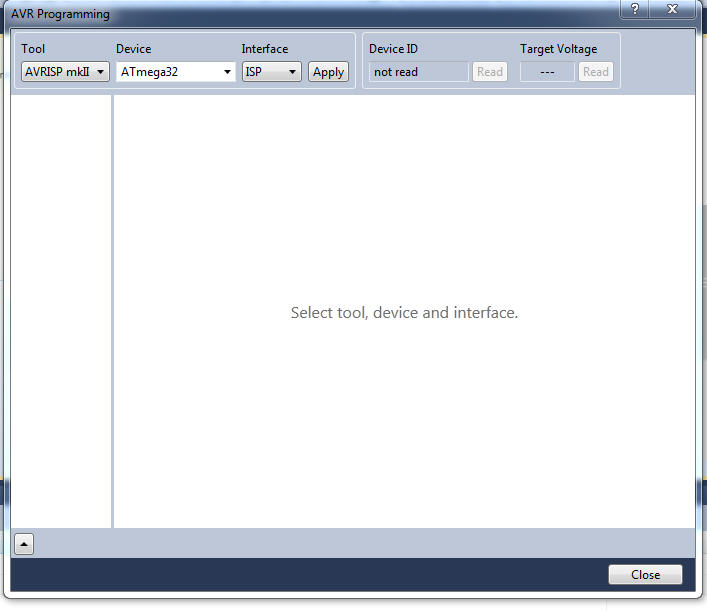

Hallo, ich habe bis jetzt immer mit dem Pollin evaluationsboard meine Controller programmiert, und dann später evtl. auf meine Schaltungen gesetzt. Da ich jetzt aber seit ein paar Monaten auf ein Notebook umgestiegen bin und jetzt wieder was Programmieren müsste, habe ich mir den AVRISP mk2-Programmieradapter mit dem Adapterkabel für das Pollinboard gekauft. Wollte es jetzt gerade einrichten, brige es aber nicht zu stande, dass ich mir AVRStudio5 ein Programm auf das Board schicke. Auf dem Programmer leuchtet die LED grün, wenn das Flachbandkabel steckt, denke also, dass in diesem Zusammenhang alles passt. Habe jetzt in AVR Studio ein kleine Programm geschrieben, um 4 Ausgänge auf high zu schalten. (Controller ist ein ATmega32). Wenn ich jetzt auf Debuggen, oder auf Releas klicke bringt er mir folgende Meldung: " Launch Faild Faild to launch debug session with debugWIRE. This could be caused by reset line circuitry or disabled debugWIRE interface. Make sure that the reset line is free before continuing. Do you want to use SPI to enable the DWEN fuse?" bei click auf Yes schreibt er: "Failed to enable debugWIRE An error ocurred when setting the debugWIRE fuse." Währe über jede Hilfe mehr als dankbar, da ich das Programm so schnell wie möglich anfertigen soll. C.B.
> AVRISP mk2-Programmieradapter und > Faild to launch debug session with debugWIRE. Passt nicht. Da sind IMHO die Programmieroptionen im AVR Studio verknaddelt. Du solltest das AVR Studio so einstellen, dass du ISP (In System Programming) verwendest. Achtung: AVRISP MKII (kann ISP) nicht mit AVRJTAGICE MKII (kann ISP und DebugWire und JTAG) verwechseln!

Du gehts unter --> Tools auf AVR Programming dann kommt eine Fenster (Studio_5_AVRISPmkII_1.jpg ) dort dann µC auswählen, Interface ISP dann klick auf Apply dann soll so wie im Bild Studio_5_AVRISPmkII_2.jpg aussehen, fertig.

Ok, danke. Habe jetzt dort den Controller eingestellt, und habe dann auf read device id gecklickt, da meldet er mit: "Unable to read device ID Timestamp: 2011-12-08 17:05:57:945 Severity: ERROR ComponentID: 20000 StatusCode: 0 Unable to read device ID" Die Spannung kann ich auslesen. Der Controller sollte auch stimmen. ATMEGA 32. FUSE-Bits und LOCK-Bits kann ich zugreifen. Gleiches Problem habe ich auch mit einem neuen Controller. Könnt ihr mir da weiterhelfen?

Habe das Problem gefunden. Musst die Geschwindigkeit einmal komplett ganz runter stellen, dann konnte ich übertragen, und jetzt habe ich die ISP geschwindigketi wieder auf normal gestellt. Ka, warumm das so ist, aber jetzt funzt alles. (Habe es über XP Mode mit dem virtuellen XP und der avrstudio 4 version gemacht, dann hat es auf einmal auch mit der version 5 auf meinem "normalen" windows 7 gefunzt. vorher habe ich das auch mit meinerm normalen getestet, da hat es nciht gefunzt. verstehe ich auch nicht :-) ) Aber nochmal vielen dank an alle, die mir so hilfreich wahren.
Wenn man irrtümlich den AVRISPII als Debugger ausgewählt hatte dann verstellt sich die Geschwindigkeit im AVR Studio 5 auf irgendwelche MHz die dann nicht funktionieren.
Hallo C. B., Du hast zwar das Problem bereits lösen können, aber hier noch kurz die Info, warum Du die ISP-Clock runterschrauben musstest. Im Auslieferungszustand ist ein AVR auf den internen Osci als Taktgeber eingestellt. Dieser liefert, wenn ich nicht irre, eine Frequenz von 1MHz (ich beziehe mich hier auf einen ATmega16-16). Da die ISP-Clock max. 1/4 der Device-Clock sein darf, hättest du wahrscheinlcih die ISP-Clock auf 250kHz einstellen müssen (manchmal muss man beim ersten Zugriff auf 125kHz gehen), dann hättest du die Device-ID auslesen können. Vielleicht hilfts beim nächsten AVR Projekt ;-) Gruß Armin
