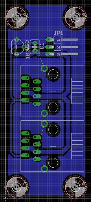

Ich habe zwei GND Flächen die ich über Wire/Polygon nicht miteinander verbinden kann. Ist es daher Möglich das Signal über das Gehäuse laufen zu lassen ? Die vier runden Anschlüsse bekommen noch Bohrungen(sind noch nicht vorhanden) und dann haben die über das Gehäuse der RJ45 Buchse Kontakt. Kann man das i zweifelsfall so lassen ? Vielen Dank !
Markus P. schrieb: > Kann man das i zweifelsfall so lassen ? Wenn es dich nicht stört, dass du dann PE auf deinem GND Potential hast... Bei Netzwerksteckern ist das (wegen der geschenkten Potentialtrennung durch den Trafo) überaus unüblich. Denn so wie du es jetzt hast, kannst du dein GND-Potential im ganzen Haus verteilen. Und bekommst andersrum auch jede Sauerei vom Haus in deine Schaltung. > Kann man das i zweifelsfall so lassen ? Nein. Und überhaupt: warum willst du denn die Masse dort in der Mitte der Platine? Markus P. schrieb: > lassen ? > Dank ! Bitte nicht Plenken.
wenn du das Zeug ein wenig geschickter anordnest dann kommst du auch mit deiner Massefläche da drunten raus.
Es braucht doch nur JP1 mit Transistor die Seiten getauchst werden. Somit ist das der Masse Anschluss von JP1 innen.
*kopfkratz* schrieb: > Es braucht doch nur JP1 mit Transistor die Seiten getauchst werden. > Somit ist das der Masse Anschluss von JP1 innen. Die Anschlüsse müssen schon nach rechts heraus, sonst passen die Stecker nicht. >Wenn es dich nicht stört, dass du dann PE auf deinem GND Potential >hast... >Bei Netzwerksteckern ist das (wegen der geschenkten Potentialtrennung >durch den Trafo) überaus unüblich. Denn so wie du es jetzt hast, kannst >du dein GND-Potential im ganzen Haus verteilen. Und bekommst andersrum >auch jede Sauerei vom Haus in deine Schaltung. >Nein. Und überhaupt: warum willst du denn die Masse dort in der Mitte >der Platine? Du hast mir gut weiter geholfen, ich habe da nämlich noch einen Denkfehler. Eigentlich darf ich garnicht den Schirm mit GND verbinden, oder? Ich muss den Schirm am Mikrocontroller (Wo das Kabel ja mal endet)auf PE legen, wenn ich es richtig machen will... Oder ???

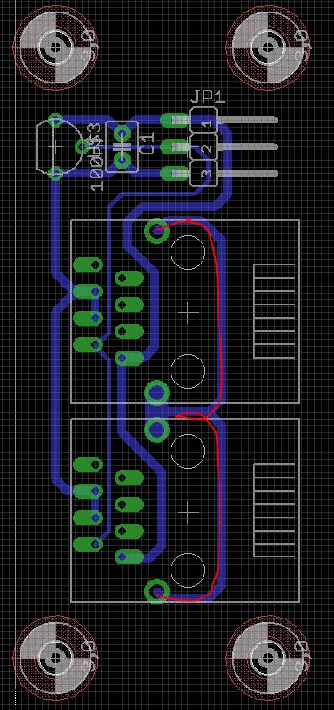

Hier mal mein neuer Versuch. Vielleicht lasse ich die rote gestrichelte Leiterbahn noch weg. Was mein Ihr ?
Markus P. schrieb: > Was mein Ihr ? Ist gut so. Lass alle Leiterbahnen drin. > Was mein Ihr ? Lothar Miller schrieb: > Markus P. schrieb: >> lassen ? >> Dank ! > Bitte nicht Plenken. Bitte nicht Plenken: http://de.wikipedia.org/wiki/Plenk
