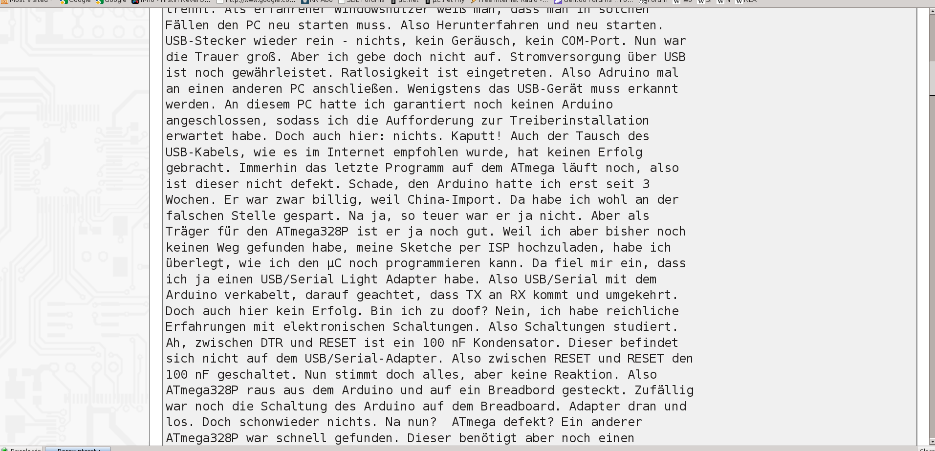

Eines Tages passiertes es dann - Schreck, nichts geht mehr. Was ist los?
Der Arduino kann nicht per eigener IDE programmiert werden. Komische
Fehlermeldungen waren zu sehen. Aus Erfahrung wusste ich, dass diese
Meldungen kommen, wenn nicht der richtige COM-Port eingestellt ist. Also
COM-Port prüfen. Wo ist mein COM-Port hin? Er ist einfach weg. Bisher
half bei solchen Problemen das abziehen des USB-Steckers. Nach kurzer
Wartezeit wieder einstecken und Port prüfen. Doch es tat sich nichts.
Nicht einmal das gewohnte "Pling Pling", wenn man USB verbindet oder
trennt. Als erfahrener Windowsnutzer weiß man, dass man in solchen
Fällen den PC neu starten muss. Also Herunterfahren und neu starten.
USB-Stecker wieder rein - nichts, kein Geräusch, kein COM-Port. Nun war
die Trauer groß. Aber ich gebe doch nicht auf. Stromversorgung über USB
ist noch gewährleistet. Ratlosigkeit ist eingetreten. Also Adruino mal
an einen anderen PC anschließen. Wenigstens das USB-Gerät muss erkannt
werden. An diesem PC hatte ich garantiert noch keinen Arduino
angeschlossen, sodass ich die Aufforderung zur Treiberinstallation
erwartet habe. Doch auch hier: nichts. Kaputt! Auch der Tausch des
USB-Kabels, wie es im Internet empfohlen wurde, hat keinen Erfolg
gebracht. Immerhin das letzte Programm auf dem ATmega läuft noch, also
ist dieser nicht defekt. Schade, den Arduino hatte ich erst seit 3
Wochen. Er war zwar billig, weil China-Import. Da habe ich wohl an der
falschen Stelle gespart. Na ja, so teuer war er ja nicht. Aber als
Träger für den ATmega328P ist er ja noch gut. Weil ich aber bisher noch
keinen Weg gefunden habe, meine Sketche per ISP hochzuladen, habe ich
überlegt, wie ich den µC noch programmieren kann. Da fiel mir ein, dass
ich ja einen USB/Serial Light Adapter habe. Also USB/Serial mit dem
Arduino verkabelt, darauf geachtet, dass TX an RX kommt und umgekehrt.
Doch auch hier kein Erfolg. Bin ich zu doof? Nein, ich habe reichliche
Erfahrungen mit elektronischen Schaltungen. Also Schaltungen studiert.
Ah, zwischen DTR und RESET ist ein 100 nF Kondensator. Dieser befindet
sich nicht auf dem USB/Serial-Adapter. Also zwischen RESET und RESET den
100 nF geschaltet. Nun stimmt doch alles, aber keine Reaktion. Also
ATmega328P raus aus dem Arduino und auf ein Breadbord gesteckt. Zufällig
war noch die Schaltung des Arduino auf dem Breadboard. Adapter dran und
los. Doch schonwieder nichts. Na nun?  ATmega defekt? Ein anderer
ATmega328P war schnell gefunden. Dieser benötigt aber noch einen
Bootloader. Auch dieser ist schnell gefunden:
…\arduino-0022\hardware\arduino\bootloaders\optiboot\optiboot_atmega328.hex
Per ISP habe ich den Bootloader auf den ATmega geladen. Aha, es geht
doch. Auf dem Breadboard funktioniert jetzt alles, Sketche lassen sich
auch wieder normal per IDE hochladen. Also nochmal den alten µC her und
per ISP einen frischen Bootloader gebrannt. Auch der funktioniert. Zum
Test habe ich mal den Sketch „blink“ geladen. Prima die LED blinkt.
Somit kann der µC wieder zurück in den Arduino. Auch hier noch mal den
USB/Serial-Adapter angeschlossen, natürlich mit Kondensator. Jubel, es
funktioniert.
Aber warum geht der interne USB zu Seriell-Adapter nicht mehr? Ist der
ATmega8U2 defekt? Sind die so empfindlich? Ich könnte mir nur eine
elektrostatische Entladung als Ursache vorstellen. Während der Tests mit
dem LED-Display habe ich nichts umgesteckt. Es ist einfach durch
Programmierung passiert.
Nun habe ich allen Mut zusammengenommen und das ISP-Kabel an den
ATmega8u2 angeschlossen. Programmiert habe ich dann direkt mit AVRDUDE,
da die üblichen Programmer diesen Prozessor nicht unterstützen. Leider
findet man diesen Typ auch bei AVRDUDE nicht. Ein wenig im Internet
gesucht und gefunden. Man kann den at90usb82 zum Programmieren des
ATmega8u2 nehmen. Hier müssen nur die Optionen etwas anders eingestellt
werden.
Mit folgendem Befehl habe ich dann gebrannt:
avrdude -p at90usb82 -F -P lpt1 -c stk200 -U flash:w:UNO-dfu_and_usbserial_combined.hex
 -U lfuse:w:0xFF:m -U hfuse:w:0xD9:m -U efuse:w:0xF4:m -U lock:w:0x0F:m
Ich habe ein STK200 an LPT1. Diese Angaben müsst ihr ändern, wenn ihr
ein anderes Programmiergerät benutzt. Mit diesem Befehl wird der µC
komplett mit Fuses programmiert.
Das Ergebnis: Juchhe und Jubel, Feuerwerk – es macht „Pling, Pling“ am
PC und der Arduino lebt wieder.
Der Arduino ist nun wieder voll funktionstüchtig. Und eigentlich habe
ich nur die beiden µCs neu gefasht. Bleibt der fahle Nebengeschmack,
wann es wieder passiert. Es soll einen neuen Code für den ATmega8u2
geben, diesen werde ich gleich mal suchen.
Dieser Beitrag soll euch ermuntern, wenn ihr ein solches Problem habt,
nach der Ursache zu suchen und nicht das Board gleich abzuschreiben. Ich
habe viel über den Arduino gelernt.
